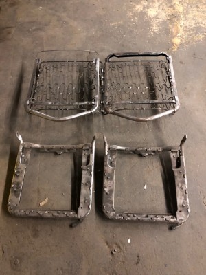

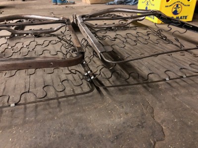

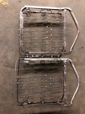

ich habe ein Problem. Beim Aufbereiten meiner zusammengesuchten Sitze ist mir aufgefallen, das die Rücklehnen unterschiedlich sind. Beides sollten frühe T2 Sitze ohne Kopfstütze sein (beides Fahrersitze). Die Unterteile sind beide identisch. Die Rückenlehnen sind in mehreren Punkten unterschiedlich
Die eine Rückenlehne ist im oberen Bereich mit einem Metall Formteil ausgestattet, während die andere dort nur einen Draht hat. Beide sehen original aus.
Die Rückenlehne mit Draht hat eine Aufnahme im Seitenteil, wo der Draht eingesteckt/eingeschlagen ist.
Die obere Federreihe ist am Rand unterschiedlich geklemmt. Einmal Aufnahme im Seitenteil (Draht) und beim anderen klemmt die Feder hinter dem oberen Bügel.
Die Draht Rückenlehne ist ca. 3cm im hinteren Bereich höher.
Da ich die Sitze beide in einem Bus fahren will, Umbau auf Einzelsitze, hab ich nun ein Problem.
Warum sind die Sitze unterscheidlich, eigentlich sollten 68-73 doch alle identisch sein, oder?
Vielen Dank für euren Support

Ich würde behaupten, wenn ich mich recht entsinne, dann war das bei meinem T2a auch so.
Jedoch der mit festem Bügel im Fahrersitz und der mit dem Drahtbügel auf dem Beifahrersitz. (Oder anders rum?) Allerdings sind ja die Unterteile verschieden.
Bei mir hätte ich Sitzschienen auf dem Beifahrersitz nachträglich einschweißen müssen, um noch einen Fahrersitz einbauen zu können. So waren nur zwei Halterungen kurz vor der Trennwand um damit die Schräge der Rückenlehne einzustellen.
Aber ich kann mich auch irren. Mein Bus ist ja auch nicht so 100% original...

... anders herum :!: , Drahtbügel: Fahrersitz :!:
HeWeThue hat geschrieben: 07.05.2018 17:55 Bei mir hätte ich Sitzschienen auf dem Beifahrersitz nachträglich einschweißen müssen, um noch einen Fahrersitz einbauen zu können. So waren nur zwei Halterungen kurz vor der Trennwand um damit die Schräge der Rückenlehne einzustellen.
Ja, auf der Beifahrerseite befindet sich original der sog. Stecksitz (gleiches Sitz-Polster, jedoch unterschiedlicher Bezug!, ist hinten nämlich so etwa zu 2/3 offen! und nur im oberen Bereich geschlossen bis dorthin, wo die "Einhängekralle" montiert ist).
@Stephan: Deine Sitzlehne mit dem festen Bügel kann ich leider nicht zuordnen, vielleicht kann ja jemand aus dem Thesamba-Forum die Frage beantworten. :wink:
https://www.thesamba.com/vw/forum/viewt ... c&start=20
... wenn der Sitz ansonsten ins Fahrzeug passt, würde ich den oberen Bügel einfach umschweißen, damit der originale Fahrersitzbezug dann da auch vernünftig drauf sitzt.

Das mit dem Draht am Fahrersitz war mir neu. Danke!
Bei TheSamba https://www.thesamba.com/vw/forum/viewt ... c&start=20 hat dem Themenrsteller, genau so einen Fahrersitz gepostet (siehe Bild).
Aber ich will beide Sitze mit festem Bügel haben (Glück gehabt, das ich nun wenigsten einen hab), da ich beim Durchsteigen :D zwischen den Sitzen, mich immer auf den Sitzen abstütze, und der Draht kommt mir nur bedingt tauglich vor. Bisher waren andere Sitze verbaut https://www.pff.de/porsche/index.php?th ... o-s-sitze/
Also suche ich erstmal ein festes Oberteil. Im Notfall neu machen :wall: 3d Formteil. Dann beide so machen, das mein Sattler Freude bei der Arbeit hat.

Ach so Nachtrag, bisherige Erkenntnis zu den Sitzen
Dünner Draht oben: ab 11/72 Fahrersitz (T2b)
Formteil oben: T2a Fahrersitz

T2BJ72 hat geschrieben: 14.05.2018 15:02 Dünner Draht oben: ab 11/72 Fahrersitz (T2b)
Wie sicher / allgemeingültig ist denn diese Erkenntnis / Auskunft?
Mein Bus T2 a/b mit Fertigung am 18. Jan 1972, hat auch schon diesen Drahtbügel oben in der Fahrersitzlehne.
Das war dann etwas nerfig, stabile Halter für die Kopfstützenaufnahme nachzurüsten. :?
... die Konstruktion spricht für sich :D :
