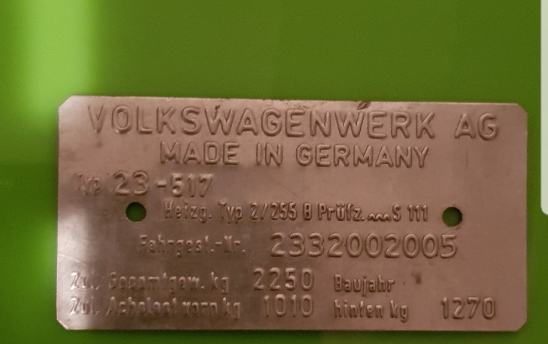

Hallo Forum.
Kann mir jemand dieses Schild mal genauer erklären?
Gruß Christian

- Beiträge: 6656
Re: Typ Erklärung
Hallo Christian ,
Siehe: https://www.vw-t2-bulli.de/index.php?de-chassisnumber
Typ "23" = Kombi + "517" vorbereitet bei VW zum Camper und ab zu Westfalia damit...
Fahrgestellnummer: 2332...:
23 = Kombi
3 = Modelljahr 1973 (gebaut zwischen August 1972 bis Juli 1973)
2 = Jahrzehnthinweis, nicht 1963
sondern 1973
Die M-Plate verrät noch mehr, siehe https://www.vw-t2-bulli.de/index.php?de-mcodes
23 = Kombi
E+P Bulli
- Beiträge: 62
- Registriert: 28.10.2018 15:10
Re: Typ Erklärung
Danke dir.
Wenn ich das jetz richtig verstehe ist mein Bulli ein Original Camper.
Diese Schild hängt hinter dem fahrersitz.
Gruß Christian
Gruß Christian

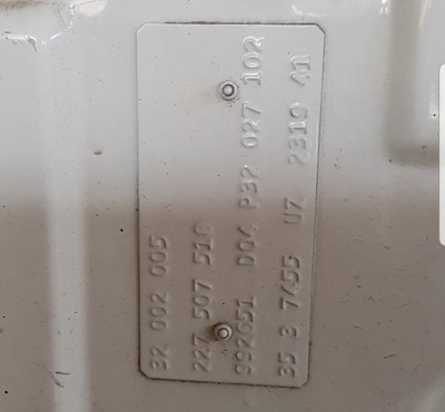

- Beiträge: 6656
Re: Typ Erklärung
Ich löse mal nicht alles auf...
die Codes kann man in Büchern finden oder hier im Forum viewtopic.php?f=28&t=18722
1. Zeile:
32 002 005 Wiederholung der Fahrgestellnummer, hinterer Teil hinter Typ
2. Zeile:
227 507 518
3. Zeile:
992651 D04 P32 027 102
992651 9926 = Westfalia, Pastelweiß L90D, 51 Dunkelbeige (Sitze)
4. Zeile
35 3 7455 UZ 2319 41
35 3 geplantes Produktionsdatum, Kalenderwoche 35, Tag 3 = 30.8.1972
UZ Lieferort UZ = USA
2319 Model-Code, 23 = Kombi, 1 = Schiebetür rechts, 9 = Campmobile
41 Motor und Getriebe, 4 = 1700ccm z.B. CB oder CD, 1 = Schaltgetriebe z.B. CK oder CL.
1. Zeile:
2. Zeile:
227 507 518
3. Zeile:
4. Zeile
Slowrider*901
- Beiträge: 305
- IG T2 Mitgliedsnummer: 901
Re: Typ Erklärung
Rolf-Stephan Badura hat geschrieben: ↑23.11.2018 09:50
4. Zeile
Hi Rolf-Stephan,
auch meiner hat die Zahl 41 für Motor und Getriebe, in der M-Platen Auflösung steht dann CD Motor (Sprich Motor für das Automatikgetriebe) ich habe aber einen CB Motor mit Schaltgetriebe. Nun stellt sich für mich die Frage ob die 41 sowohl für CB und CD Motor steht oder ob es hier noch eine weitere Unterscheidung gibt ?
Danke für die Info.
Gruß Markus ......

- Beiträge: 6656
Re: Typ Erklärung
teilweise ergibt sich zusammen erst aus Motor und Getriebe der richtige Motorkennbuchstabe bzw. noch aus Besonderheiten des Auslieferungsorts (z.B. Kalifornien/Italien)... dazu bitte einfach mal die Literatur wälzen...
So wie ich geschreiben habe... eine Ziffer gibt Motortyp (Typ 1/Typ 4) an - eine Ziffer Getriebeart (Schalt/Autom.) -
