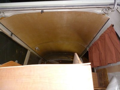

ich habe mal eine Frage zum Dachhimmel.
Wie sieht dieser eigentlich im Original Werkszustand bei einem T2a 06/70 Westfalia mit der Campmobile 70 Ausstattung aus?
Unsere hat nur ein weißes Sperrholz, so kam es aus den USA. Ringsherum sind so verzinkte Schienen in denen das Holz gehalten wird.
Ist das so Original oder ist das im laufe der Jahre so eingebaut worden?
Grüsse Manuel

Hallo Manuel,
Das Pappelsperrholz mit Birkenfurnier zur Innenseite sollte aber nicht "reinweiß", sondern weiß (bzw. hell) lasiert sein, so dass man die Holzmaserung noch erkennen kann.
Die Spannprofile, das sind die seitlichen, sind aus verzinktem Blech gefertigt und auf die Karosse genietet, während die Verbindungsprofile (ungleichmäßiges H) aus Aluminium bestehen.
Nach Deiner Schilderung wird das wohl original sein.

jepp, das war wohl so. Ich habe einen 1971 Westy aus Kalifornien geholt. Wie Norbert schon schrieb: das ist Sperrholz hell, nicht weiß. Mit Maserung. Ich hatte mir seinerzeit in England einen kompletten neuen Satz bestellt inkl. der Seitenverkleidungen. Sieht es gut aus.
Irgendwo hier habe ich auch mal geschrieben, wie man die Dingen dann reinbekommt.
Gisel

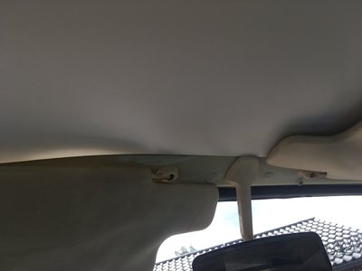

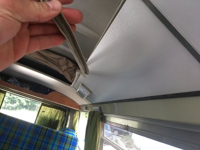

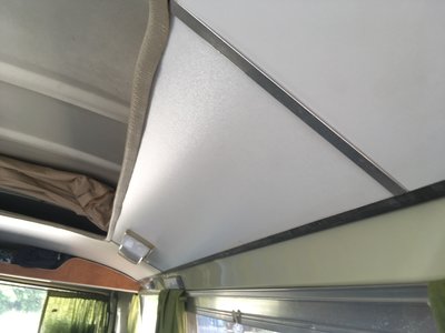

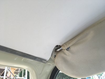

So jetzt habe ich endlich mal an die Bilder gedacht.
Mir sind die Ausschnitte komisch vorgekommen.
Weil das bei der Sonnenblende und dem Innenlicht sieht das nicht stimmig aus.
Ist der Kantenschutz beim Schiebedach richtig?
Re: Dachhimmel T2a Westfalia
Der Kantenschutz sieht original aus, die Befestigung der Leuchte auch. Der Bogen des Himmels rund um die Sonnenblendenbefestigung passt auch. Unter den Scharnieren der Sonnenblende fehlen die Distanzstücke die beim Westfalia verbaut sind damit man die Blende ordentlich umklappen kann. Die Farbe vom Himmel ist natürlich nicht original...
Das mit den Distanzstücken hört sich gut an.
Es erklärt, dass die Sonnenblenden nich richtig geklappt werden können.
Wie sehen diese Dinger aus?
- Beiträge: 7526
Naja, von den Konturen her wie das Originalstück, bloß halt auf Distanz.
Bei Gelegenheit mach ich einmal ein Fotto und gebe auch die Dicke (Materialstärke) an.
