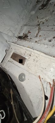

Beim B ist die Fahrgestellnummer links neben dem Motor und da der T2a ja dieses Blech schraubbar hatte, war die Nummer rechts in der Nähe des Luftfilters eingeschlagen.
Montanarot gab es nur bis MJ70.

Die Nummer ist rechts neben dem Motor eingeschlagen.
Und mit Modelljahr 70 passt ja.

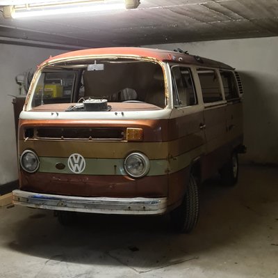

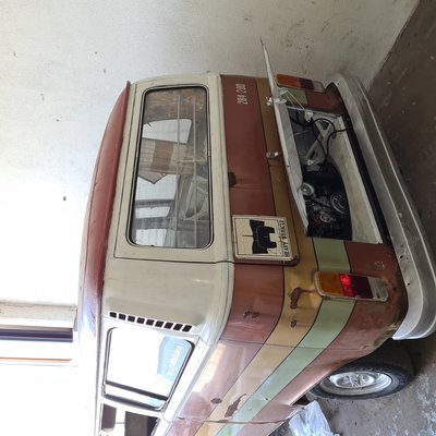

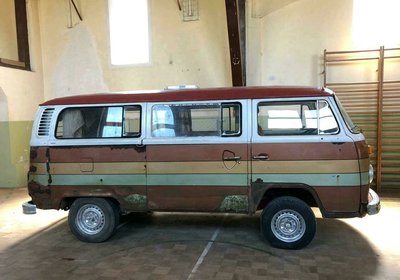

ich habe doch noch ein paar Fotos gefunden.
Felix
Felix

viel Mühe hat sich da aber keiner gegeben...Kann es sein, dass sich hier jemand viel Mühe gegeben hat den T2a auf T2b umzubauen?
Was hast du denn damit vor?
Gruß Jan

Im großen und ganzen nicht viel Mühe, da hast du recht.
Ich will Ihn komplett neu aufbauen. Wird jetzt erst einmal komplett entlackt und dann geschweißt.
Felix
