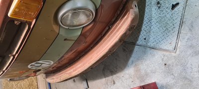

wie schaut der vorne unter der Frontstoßstange aus? Defo-Element vorhanden?
Die Bleche im Kofferraumboden sind ja beim a auch anders. Eventuell ist das auch noch ein Anhaltspunkt was das Ursprungsfahrzeug ist/war. Allerdings, umbauen kann man alles. Eisen ist geduldig.

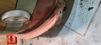

Guten Abend zusammen,
Ich habe mal Bilder vom Defoelement gemacht.
Ist echt teilweise sehr merkwürdig. Schweißstellen tauchen echt wenig auf, zumindest an der Front und dem Heckblech. Auch das Montanarot kommt überall durch, wie zum Beispiel auf der Rückseite des Frontblech und in den Ohren.

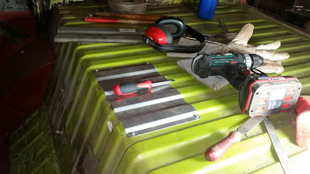

mach mal ein Bild vom Kofferraumboden, also dem Riffel-Blech hinter der Heckklappe. Anhand der Struktur lässt sich eigentlich ziemlich sicher sagen, ob es sich um einen T2a oder T2b handelt.

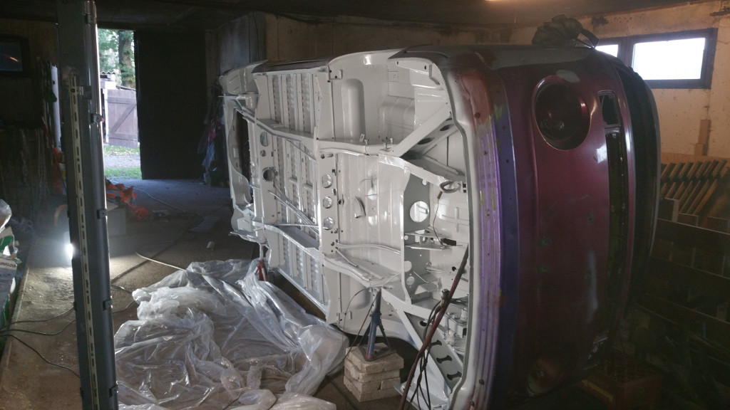

Hast du die Y-Förmigen Ausleger unten am Rahmen?
Wenn ja, dann ist das Basis-Fahrzeug eigentlich mit einer hohen Wahrscheinlichkeit ein T2b. Ich kann mir kaum Vorstellen, dass jemand sich die Mühe gemacht hat, das alles umzubauen.

Hallo Stephan,

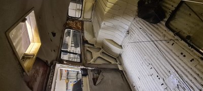

Das Riffelblech sieht anders aus als auf dem Foto von dir.
Die Y-Streben hat er.
Das die Plaketten eingenietet wurden halte ich eher für unwahrscheinlich. Die M-plate passt ja und auch das Montanarot findet sich überall am Fahrzeug und anscheinend gab es das ja nur bis Mj. 70.

okay, das sieht nach T2a aus. Aber die y-Ausleger sollte der dann nicht haben.
Ich würde dann echt davon ausgehen, dass die aus zwei Fahrzeugen eines gemacht haben.
EDIT: Doch, ab Modelljahr 1970 kamen die Y-förmigen Ausleger dazu. Wusste ich gar nicht, dass es die schon vor dem Defo-Element gab. Dann wurde der tatsächlich aufwändig zum T2b umgebaut.
