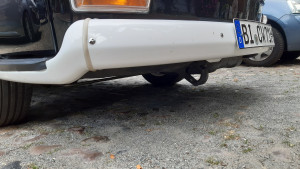

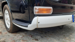

Auf dem Midsummer Bulli Festival ist mir ein T2a aufgefallen, wo die Frontstoßstange hochgesetzt ist.
Hier scheinen Ecken und Halter geändert worden zu sein.
Auch ist ein spezieller Haken am Rahmen montiert.
Was für einen Grund hat das?
War das ein spezielles Fahrzeug?
Feuerwehr, THW, etc.

Moin Clas,
such bitte einmal im Forum unter "Böschungswinkel":
hier z.B.: viewtopic.php?p=230261#p230261

eigentlich müsste es dafür auch einen extra M-Code geben, oder?
Ich finde zwar M140 genannt, dass wird aber allgemeiner betitelt "M 140 Feuerlöschfahrzeug" für 231 & 235 Typen in VW Listen -
in manchen Online-Listen inkl. erhöhter Frontstoßfänger und Sicherheitsglas-Windschutzscheibe.
Aber wohl nicht nur verwendet für Feuerlöschfahrzeuge nach den bestellten Farben & Extras... und nicht nur 231 & 235
