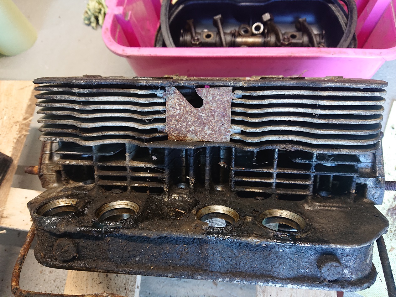

Ich hab im vorliegenden Motor auf jeden Fall noch 10mm Stehbolzen.
Rest muss ich nach dem Putzen mal checken.
Sonst auffallend:
- Unter den Kolben waren Papierdichtungen zum Gehäuse.
- Im Gegensatz zu Doppelkanalköpfen haben diese alten Einkanalköpfe keine verstärkenden Rippen hin zu den "Stoßstangendurchführungen".
Sonst auffallend:

Re: Unterschiede B-Motor
Sorry, hab im Kopf schon ans nächste Teil gedacht.
Ein Kolben war nämlich fest.
Der vorliegende Motor hat keine Revisionsmarkierungen und die Dichtung ist mit VW gestempelt.
