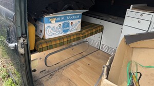

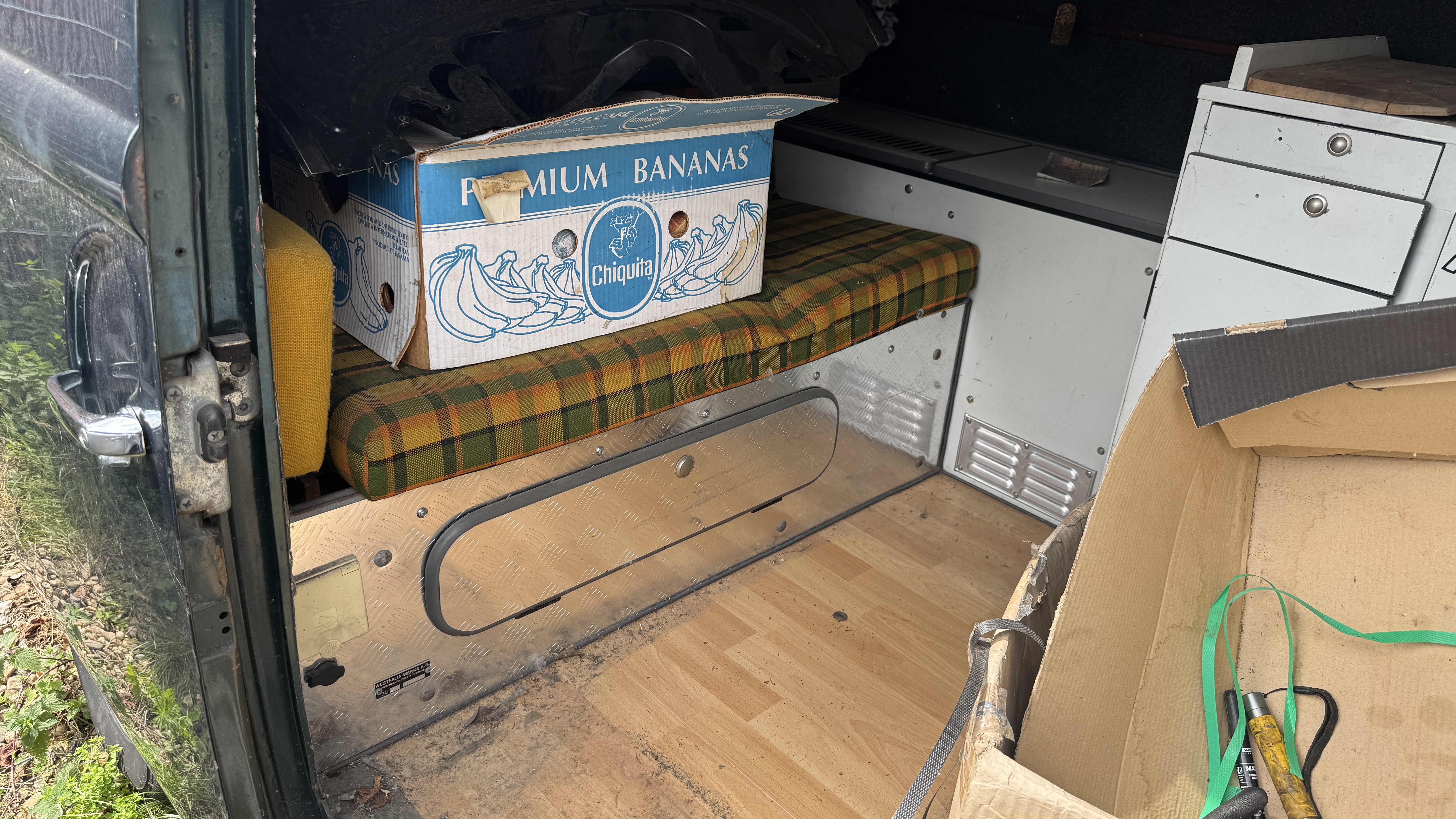

Kann mir jemand was zu dieser Ausstattung sagen?

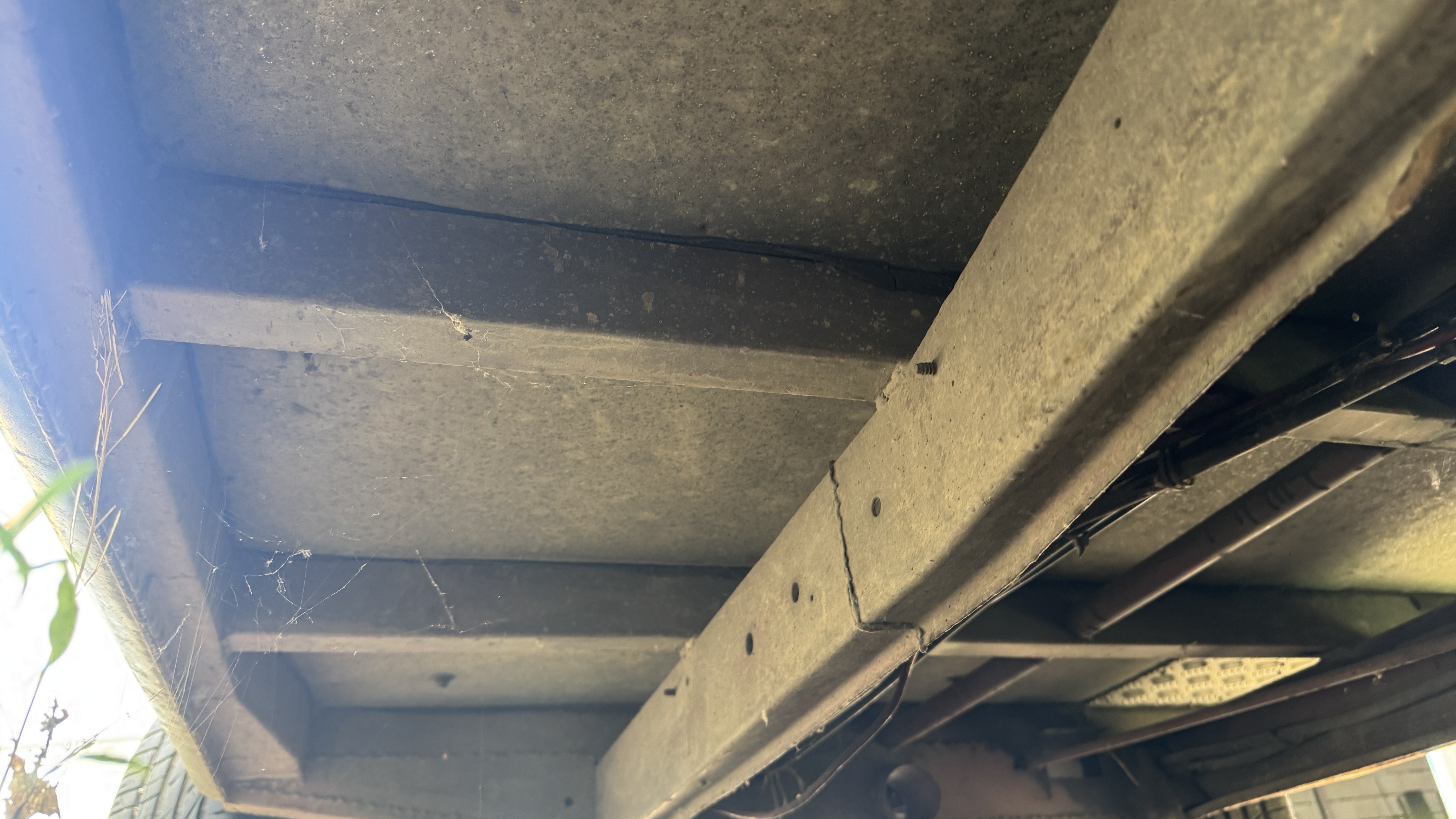

Es soll original Westfalia sein. Mich interessiert besonders ob die Unterbodenverkleidung ebenfalls original WF ist, bzw. als Sonderausstattung ausgeführt wurde oder ob das eine Eigenkonstruktion ist. :hilfe:

Hi Hubertus,
so etwas ist mir bisher von Westfalia nicht über den Weg gelaufen.
Auch das Alu Riffelblech ist etwas fragwürdig.
Westfalia hatte immer dunkle Holzoptik im T2.

…sieht zumindest professionell aus, bin aber auf dem Gebiet komplett ahnungslos.
Der wurde mir als Originalausbau angeboten. Ich möchte nur nicht mehr Bilder zeigen, da ich mir dazu nicht die Erlaubnis vom Eigentümer einholen und deshalb auch nicht genauer nachfragen konnte.
Finde das Teil allemal interessant!

am Unterboden ist bis auf die Längsträger gar nichts mehr original, weder VW noch Westfalia. Die Querträger wurden anscheinend sogar durch Vierkantrohr ersetzt. Aber auch der Innenschweller, das Bodenblech (ohne Sicken) und der Ausleger samt Wagenheberaufnahme wurden ersetzt.

Tja, ersetzt oder verkleidet? Kam mir halt eigenartig vor, deshalb die Nachfrage! Leider konnte ich die Kiste nicht hoch nehmen.
Danke soweit! Vielleicht weiß noch jemand mehr, soll Morgen Meldung machen ob weiter Interesse besteht…
Gab mal einen Prototyp mit blauer Holzoptik. Aber sowas wie das hier hab ich noch nie gesehen.

Ich glaube nicht das das Westfalia ist. Riffelblech war damal nicht in Mode :mrgreen:

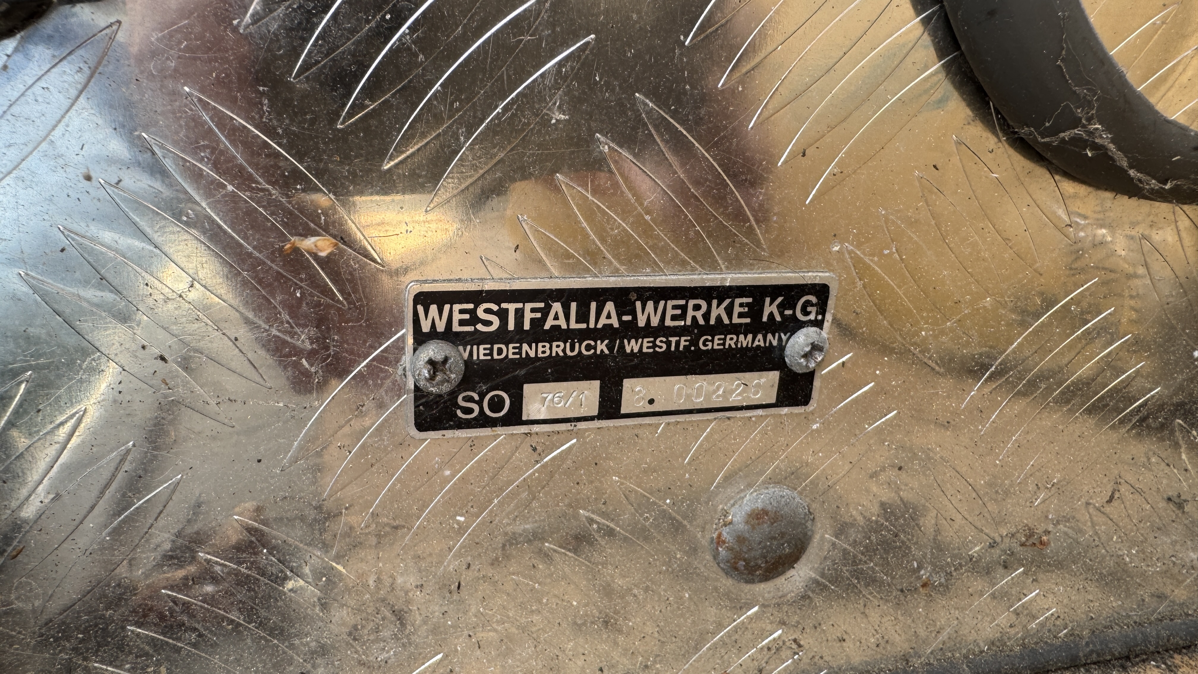

... schöne "Bastelbude". Da fragt man sich, woher das Westfalia-Typenschild stammt. :stupid:

Hat Westfalia das Typenschild wirklich mit derartig dicken Schrauben befestigt? Die habe ich viel dezenter in Erinnerung.
Ich halte das für eine, eventuell zeitgenösische, Show-Veranstaltung.

heftig runtergerockte Bastelbude...
unter dem dunklen Lack kommt bei Kratzern wahrscheinlich Orange zum Vorschein,
die ex-Berlin (die es 1969 definitiv noch nicht gab!) wurde heftigst verunstaltet mit Plastefurnier und Aluriffelblech teils verklebt und verschraubt oder Lackiert und modernen Tastern/Griffen asymetrisch montiert,
untenrum wurde an den Trägern rumgeschweißt und wahrscheinlich nur der rostende Unterboden unter Platten versteckt,
Kabel hängen runter, was ist mit der Heizung passiert
und was sagt den die Mehrausstattungsplakette? Wenigsten irgendein Highlight?
Von Westfalia kenn ich aus Preislisten und Prospekten keinen speziellen Unterboden - schau selbst nach:
