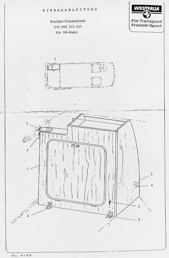

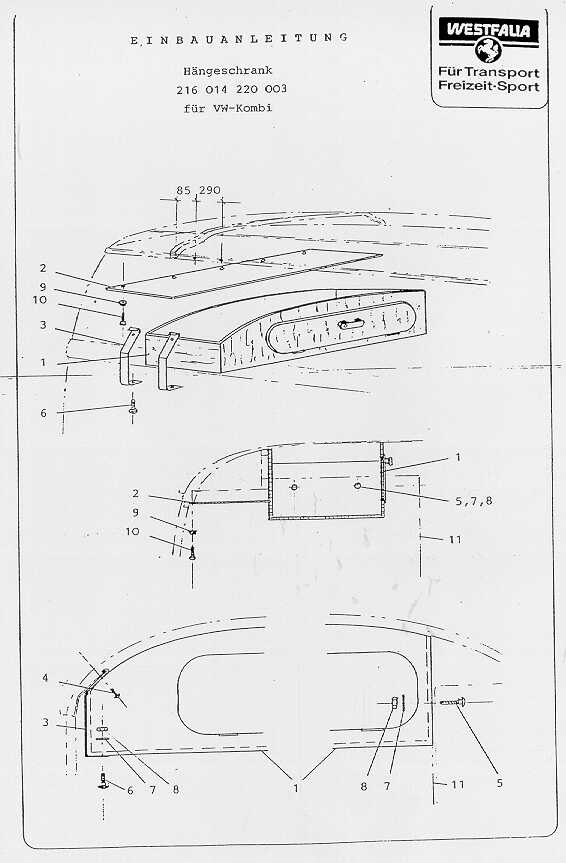

der kurze, runde Dachschrank
Hier der Berlinschrank
Hier der andere
Hier der andere

Der untere Schrank konnte optional (z.B. Helsinki) geordert werden und macht Sinn bei Bussen mit durchgehender Sitzbank. Der obere Schrank ist der vom Berlin. Daher läßt sich die Klappe bei einem Helsinki mit hochgeklappter Sitzlehne nicht öffnen.

Korrekt.
Den unteren Schrank habe ich schon! :)
Den abgebildeten Dachschrank suche ich.

Beiträge: 6612
Re: Westfalia Dach+Seitenschrank für Blechdach, gabs das?
Hallo Christian,
apple hat geschrieben:Den abgebildeten Dachschrank suche ich.
der sieht doch aber identisch zu meiner von der Berlin aus - hat auch die selbe Befestigung vorgesehen...
(liegt im Bild nur falsch herum im Bulli - die Rückseite ist eben recht langweilig für ein Photo :wink: )
