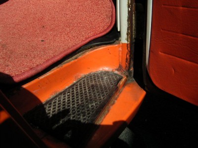

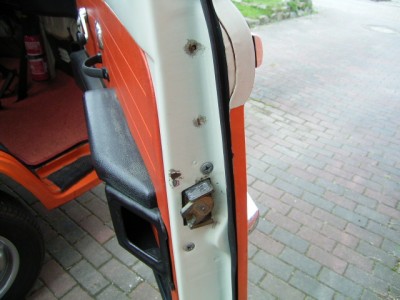

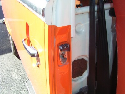

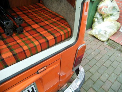

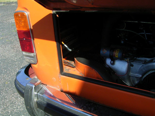

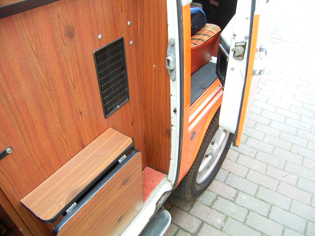

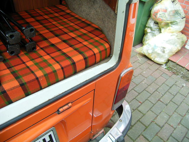

Hier die originalen Lackübergänge! :wink:
75er Westfalia Camper
70er Clipper L
geraldcrewcab
Beiträge: 135
Registriert: 17.12.2008 10:56
Re: Zweifarblack ab Modell 71-79 - Detailfotos
Beitrag von geraldcrewcab »

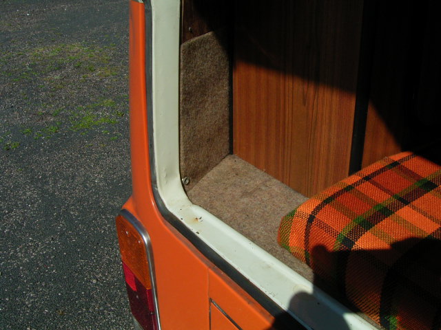

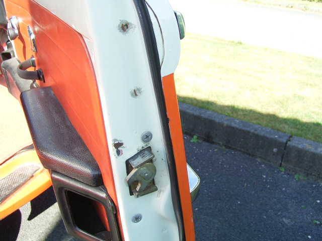

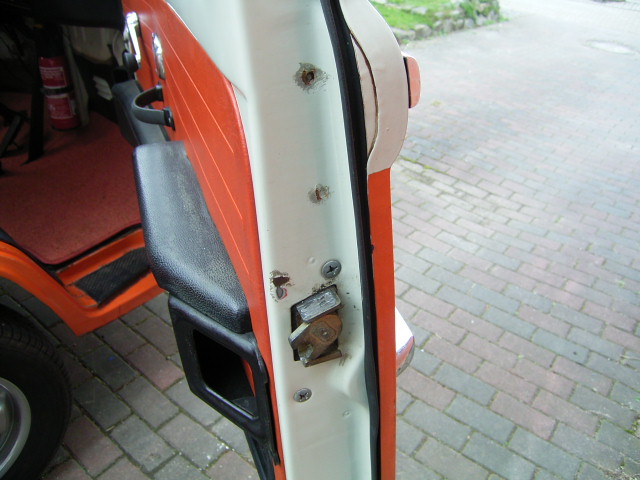

...weiter...... :shock:
Ich hoffe das hilft :mrgreen:

Weil häufiger danach gefragt wird, sind die Bilder in Absprache mit Gerald auch in diesen Bereich übernommen worden. So kann stets darauf verwiesen werden. Wer ergänzende Fotos einstellen möchte, ist herzlich eingeladen.

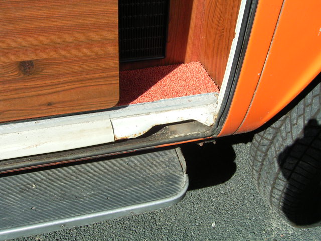

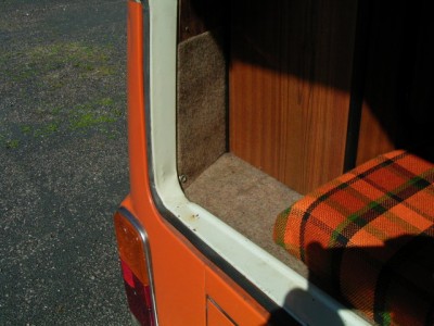

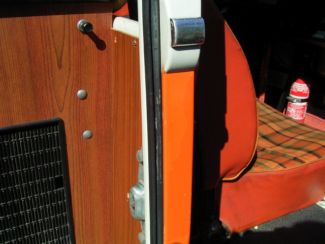

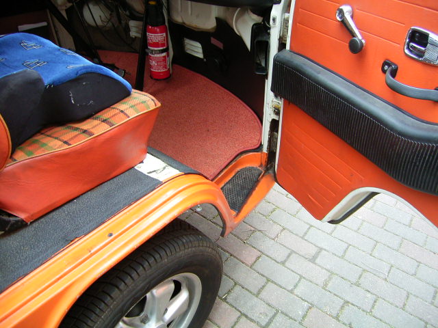

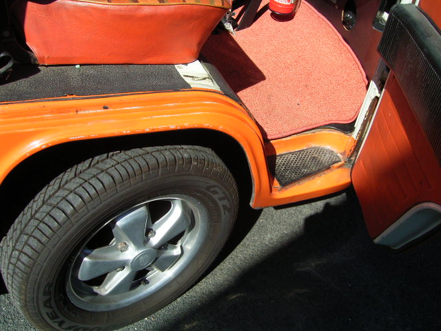

Ich habe noch ein paar Bilder gefunden....

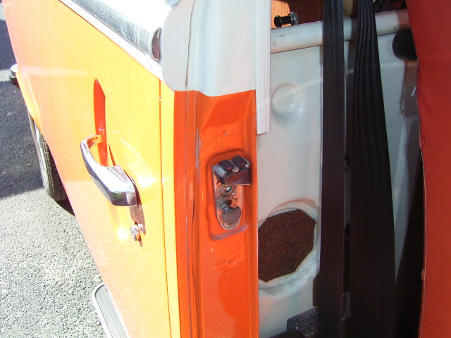

Fehlen eigentlich nur noch die drei Innenansichten der Übergänge an der Heckklappe, Schiebetür und B-Säule und der Türspalt an der A-Säule :roll:

:?: anhand der eingestellten Fotos von Gerald kann man eigentlich ganz genau erkennen wie die angefragten Teile lackiert werden müssen :idea:

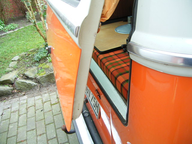

hier jetzt noch mal die A-Säule
und hier die Schiebetür, innen komplett weiss
an der Heckklappe verhält es sich natürlich genauso, siehe Geralds Bilder, innen alles weiss nur aussen der zweite Farbton exakt bis zur Kante.
