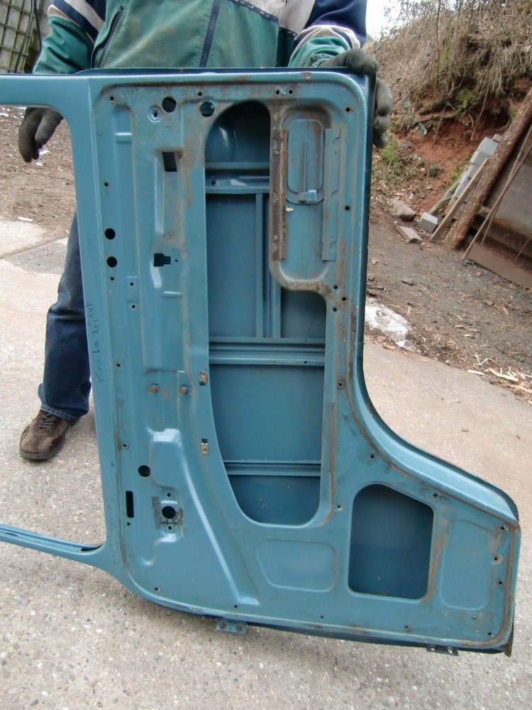

Ich bin grade güüüüünstigst an zwei pastell (oder eher bastel-) weisse Türen gekommen - weiss aber nicht genau ob die jetzt spät oder früh sind? D.h. vor oder nach 74 (mein Bus ist 77). Auf jeden Fall haben die Türen eine Bohrung für den Entriegelungspin (also oben bei der Scheibe)!
Da gabs doch mal was mit den Scharnieren und deren Bohrungen?

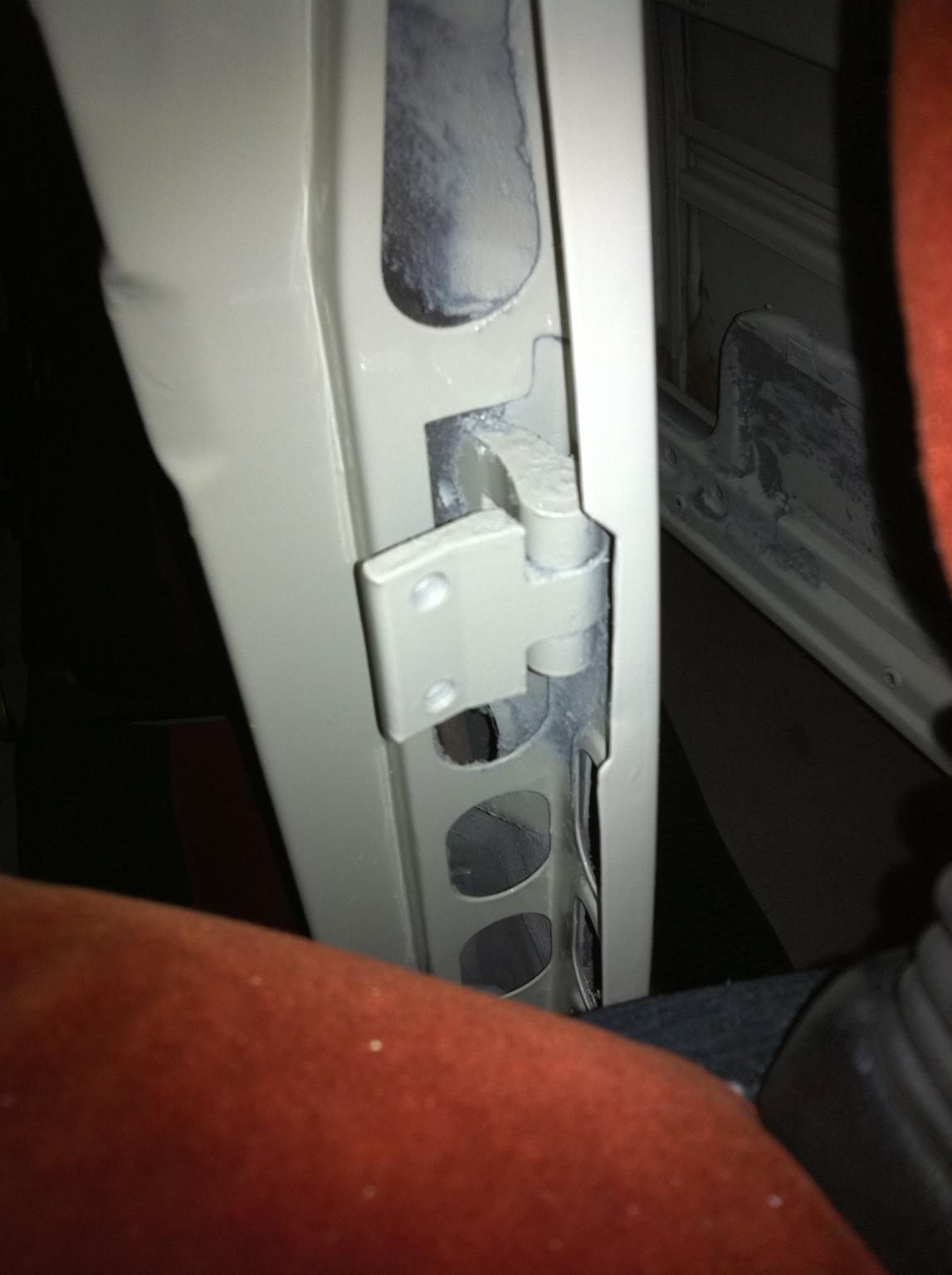

Laut Molenaar/Prinz sollten es späte sein - insbesondere wenn man die Scharnierbohrungen mit denen auf Maxt2a´s Blog vergleicht. Man beachte auch hier die fehlenden (da frühen) Bohrungen für den Pin!
dazu zitiere ich mal seinen Blog:
Foto (c) Maxls hoher T2a :yau:
Kann mir jemand helfen?

Das dürfte eine der seltenen Zwittertüren sein also 71/72 und daher für den T2b nicht zu gebrauchen (glaub ich).
die blaue ist definitiv eine 72er.

wenn die einen Pin(-loch) haben, würd ich sagen, Modeljahre 74/75/76 vorher war swiw kein Entriegelungspin und nachher dann die neuen Scharniere...

BulliUli hat geschrieben:Das dürfte eine der seltenen Zwittertüren sein also 71/72 und daher für den T2b nicht zu gebrauchen (glaub ich).
Hallo Uli - welche ist jetzt die Zwittertür: Die obere oder die untere?

alexos hat geschrieben:
Bitte auch zu vergleichen mit einem Thread aus dem Markt:
Da sieht man eine späte Tür - sind die Scharnierbohrungen da enger beisammen oder weiter?
http://forum.bulli.org/viewtopic.php?f=13&t=9251
Danke fürs lustige Mitinterpretieren!
Alex
Beide Türen (blaue und weiße) sind die Zwittertüren da an den Tür-Scharnieren NICHT die Gewinde sind sondern an der Karosse und kein Pinloch haben ! bei den b Türen (die grüne) ist das Gewinde IN den Türscharnieren und NICHT an der Karosse! Und dann gibt es da auch noch Unterschiede in den Scharnierabständen aber da bin ich nicht im Bilde :roll: :?:

BulliUli hat geschrieben: Beide Türen (blaue und weiße) sind die Zwittertüren da an den Tür-Scharnieren NICHT die Gewinde sind sondern an der Karosse und kein Pinloch haben !
:confused: Hä?
Loch für Türpin vorhanden? ---> Tür stammt aus einem Modelljahr nach 1973.
Am Scharnier sind m.W. bei allen Baujahren Schraubenlöcher für Senkkopfschrauben M8. Bei den frühen Baujahren (mindestens bis zum Modelljahr 1969) waren da Kreuzschlitzschrauben drin, ab spätestens Modelljahr '73 (möglicherweise auch schon früher) Innenschskantschrauben. Die Gewinde befinden sich in einer beweglichen Platte in der A-Säule, mit deren Hilfe man die Tür einstellen kann.
Ab Modelljahr '76 (?) at sich irgendwas an Scharnier- oder Lochabstand geändert, das ich nicht mehr auf dem Schirm habe, das aber hier schon mal Thema war.

boggsermodoa hat geschrieben:Loch für Türpin vorhanden? ---> Tür stammt aus einem Modelljahr nach 1973.
Hatte nicht der 68er auch noch Türpins?

Roman hat geschrieben:
Roman
Ja...!
laut Molenaar/Prinz S.36 hat der 68er einen Pin!
...hab ich jetzt ne 68er Tür? :lol: Ich dreh bald durch!

Also ich versuche mal, hier eine kleine Zusammenfassung zu erstellen, vielleicht lernt man ja in ferner Zukunft daraus :stupid: :
(...to be continued...)
TÜR 1968:
Scharnierlochabstand: unbekannt
Scharnier hat Gewinde: unbekannt
Befestigung: Kreuzschlitzschrauben mit Senkkopf (s. posting.php?mode=quote&f=7&p=1070)
Loch Türpin: JA
Bildbeispiel: unbekannt
TÜR 1968-1973:
Scharnierlochabstand: weit
Scharnier hat Gewinde: nein
Befestigung: Inbus (wie Heckklappe) (s. posting.php?mode=quote&f=7&p=1070)
Loch Türpin: NEIN
Bildbeispiel:
Bild(c) by Maxls hoher T2a
Bild(c) by BulliUli

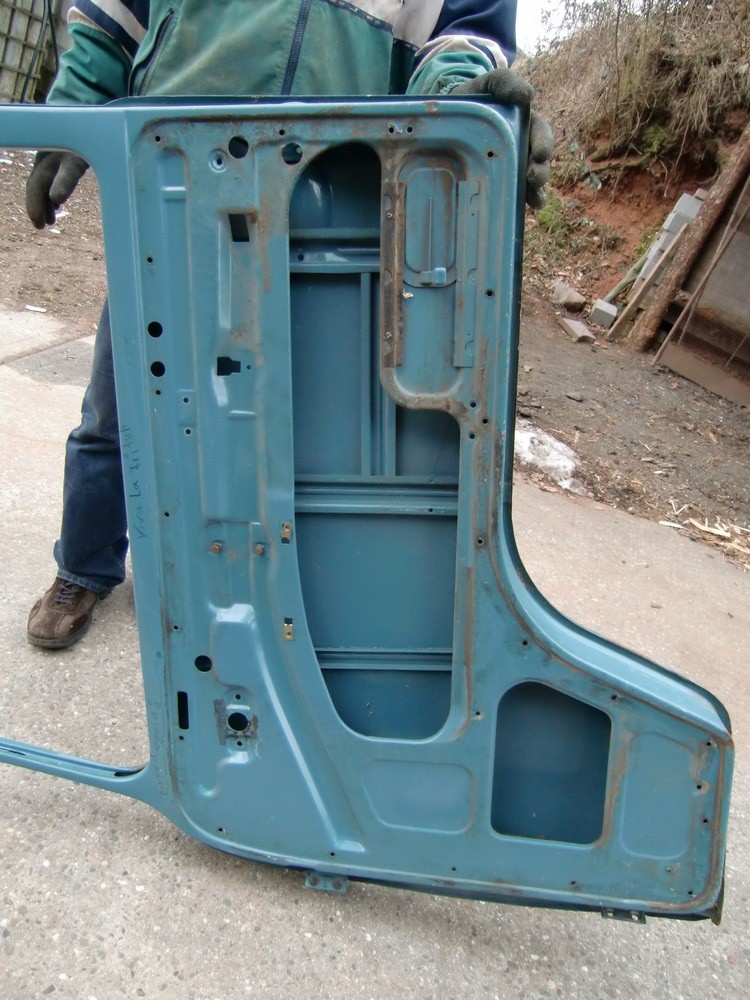

TÜR 1974-1979:
Scharnierlochabstand: eng
Scharnier hat Gewinde: JA
Befestigung: M8-Sechskantschrauben mit 13er-Schlüsselweite (s. posting.php?mode=quote&f=7&p=1070)
Loch Türpin: JA
Bildbeispiel:
Bild(c) by Westy 79
Bild(c) by alexos
