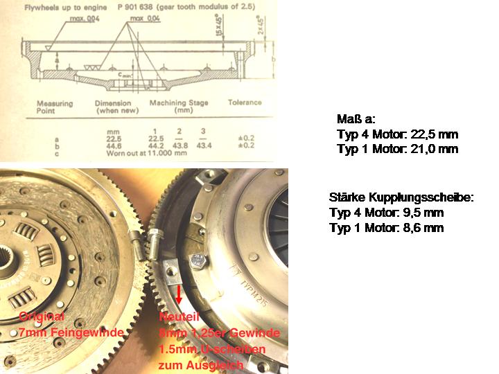

Welches Maß genau beschreiben nochmal die 24,5mm?
Anschraubfläche Druckplatte zu Oberfläche Reibring? korrekt?
Weiß jemand wie das toleriert ist?
- Beiträge: 7702
Re: Schwungscheibe 70 PS/2,0 Ltr.
Moin Andreas,
download/file.php?id=35912&mode=view
BTW: Wenn ich ein derartiges Nacharbeiten in Auftrag gebe, bestehe ich gern auf zehntel mm Genauigkeit. Ich erspare mir dadurch Stress mit den meist zu langen Kupplungsseilen, die ohnehin immer nur noch gerade so einzustellen sind.
… im Allgemeinen in Fachkreisen gern als das Maß "a" bezeichnet.
Ja und ja, am Beispiel einer 215er Kupplung hatten wir das Thema bereits einmal. Das Bild lässt Missverständnisse erst gar nicht aufkommen und Toleranzangaben sind auch vorhanden.
