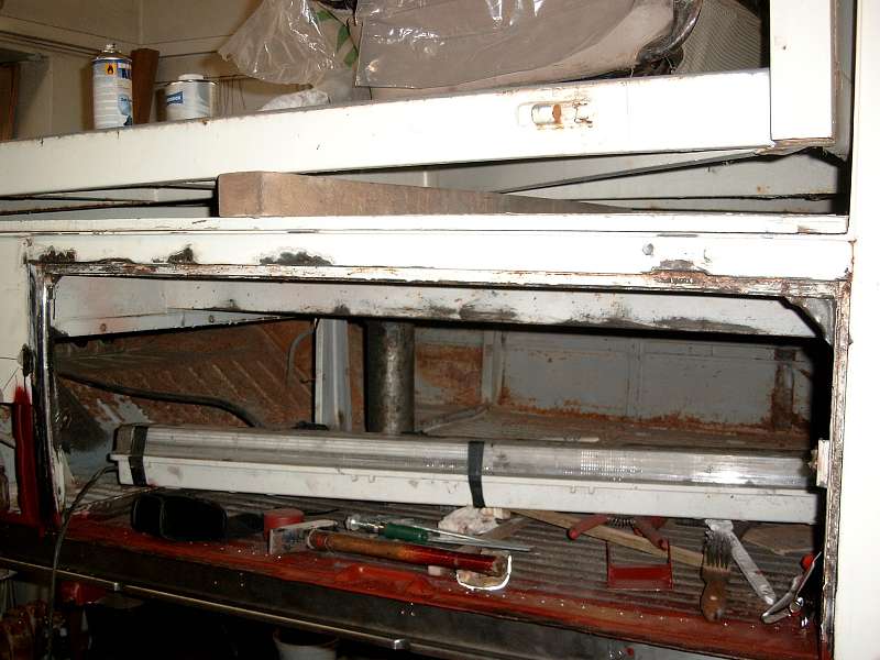

Und wenn man die ein Baustelle beseitigt hat, kommt auch schon die nächste
bei der ich noch ein paar Bauchschmerzen habe:
Nach dem Einblick steht fest, das ganze Teil muss neu. Nun stellen sich mir folgende Fragen:
Ist ja auch schon wieder ein Jahr her das wir versucht haben den Kipper abzusetzen. Ich glaube es wird mal wieder Zeit für einen Klüngeltisch.
Für Tips und Anregungen bin ich sehr dankbar. Ich spiele auch noch mit dem Gedanken mir die Profile selbst herzustellen. Muss das ganze erst mal setzten lassen. In diesem Sinne
so long
Olli
dann zuerst mal das Positive, der Innenschweller und das fehlende Blech im Radkasten sind drin und grundiert:
Ich für meine Belange bin mit dem Ergebnis zufrieden.
- Wenn ich das Blech nehme was Thomas hier gefunden hat, wie bekomme ich die Vertiefungen für die Scharniere der Tresorraumklappe rein?
- Wie bekomme ich das Marode Profil am besten heraus getrennt?

Mani
- Beiträge: 1469
- IG T2 Mitgliedsnummer: 79
Re: Ein Traum wird wahr
nimm doch einfach das Blech vom Olaf:
http://www.bus-ok.de/T1-und-T2-Quertrae ... pe-866-767
da hast du die entsprechenden Bereiche drin, läst sich bestimmt was von verwerten.
edith: grad gesehen, Olaf hat sogar ein Bild von nem Tresorraum drin, da ist das Teil auch verwendet worden.
schöne grüße
Mani
schöne grüße
Mani
Der_Schweizer
- Beiträge: 708
Danke Mani,Mani hat geschrieben:nimm doch einfach das Blech vom Olaf:
schöne grüße
Mani
werde ich mal anrufen und mir die Maße geben lassen. Fehlt dann nur noch das hinter Stück, und das alte muss noch raus.
so long
Olli
