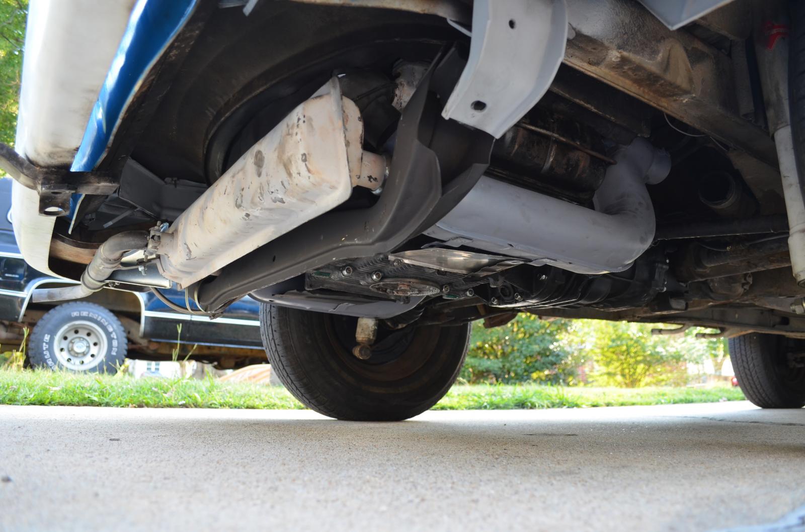

Ich bin eigentlich ganz neu in Deutchland und habe mein liebling Bulli hier her mitgenommen, weil es war mein traum ihn wieder heim zu bringen. Als ich immer noch in den USA war, habe ich alles schon umgebaut für den deutschen Straßenverkehr (lichte, reifen usw..) und für die Oldtimer Prüfung (von doppelvergasser zum original pict34 :cry: , NOS Auspuff usw..). Bin auch sicher gegangen, dass er in dem besten Fahrzustand ist.

Gefährdendes Fahrzeugteil - naja jemand hat ein Anhänger kupplung auf die Stoßstange geschweißt, ich mach das ab

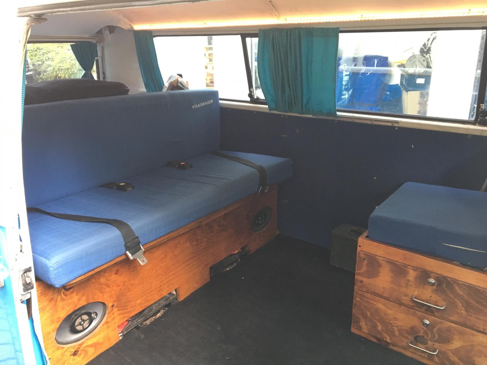

Zu viele Moderne Technik ( Radio, LED Anzige uns.. ) Ok ich baue das kurzfristig aus

Mit dieser amerik. Anhängerkupplung wirst du bestimmt keinen TÜV bekommen, die musst du abbauen oder eine originale Westfalia dranbauen.

heathaustexas hat geschrieben: 21.09.2017 15:10Zu viele Moderne Technik ... Radio...
... eine kann-Bestimmung: • Ein moderneres Radio kann akzeptiert werden.
( Benutze bitte einmal die Google-Suche: https://www.landkreis-stade.de/download ... _tuev_sued.)

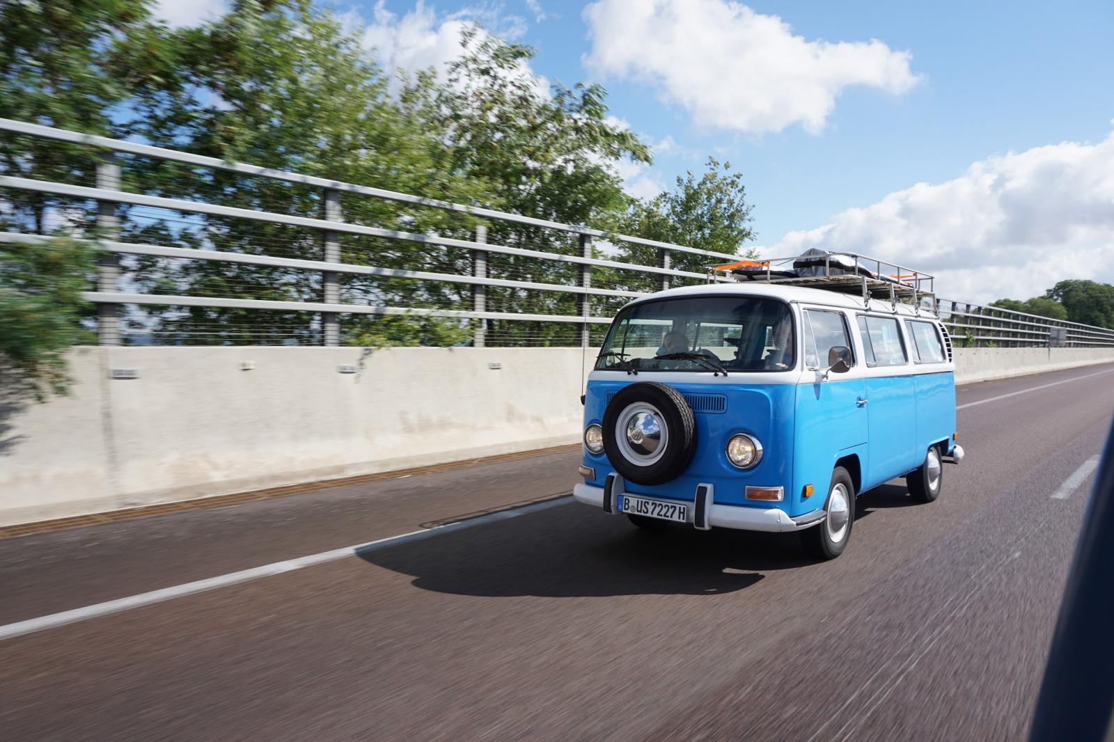

nach 8 Jahren ist mir aufgefallen, dass ich mich nie bei euch bedankt habe 😅
Also, vielen Dank an Roland, Norbert, Steve und Klaus für eure Hilfe!
Beim TÜV hatten wir seitdem nie wieder Probleme 😄 Und wir leben jetzt in Berlin mit einem sehr passenden Nummernschild.
Grüße aus Berlin! :bier:

Tolles Bild. Schicker Bus. Schön, dass es alles geklappt hat.

heathaustexas hat geschrieben: 06.06.2025 18:16 Und wir leben jetzt in Berlin mit einem sehr passenden Nummernschild.
gibt es in Berlin auch Bullys mit anderen Kennzeichen-Kombinationen?
:D
Ich finde das Kennzeichen immer wieder sensationell :) :) :thumb:
