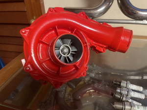

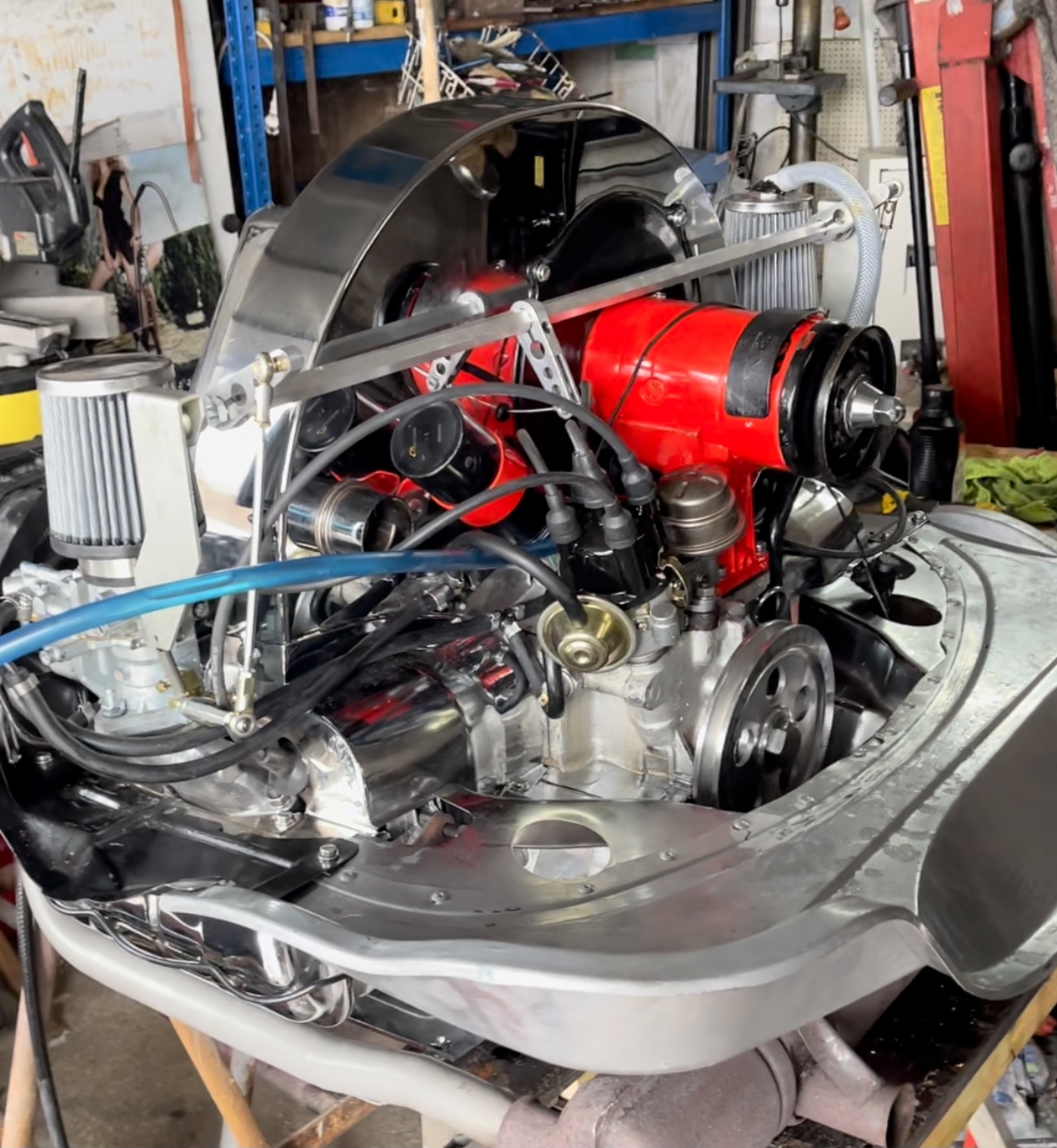

Hallo in die Runde, hat schon mal jemand an einem 1,6 l Motor Motor Kennbuchstabe AS einen Kompressor eingebaut, geht das überhaupt? Ich baue eben einen mit Doppelvergaser und hab jetzt einen relativ neuen Kompressor von einem rotax Motor Jetski mit 250 PS.Und je länger ich den anschaue je mehr spiel ich mit dem Gedanken

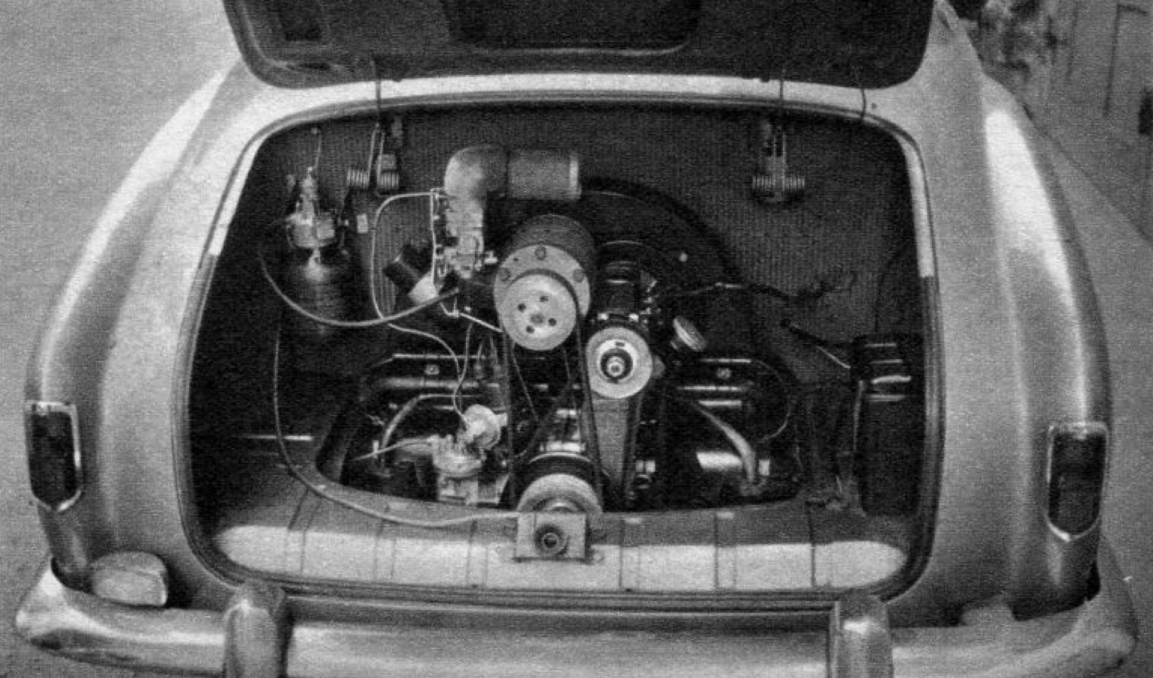

in den 50ern gab es bereits für Käfer und Karmann den "Judson" Kompressor aus USA.
Gibt auch heute welche damit in der Karmann Szene. Ist aber mehr Show im Sinne von "klassischen Frisieren" als echte Leistung.
In Zeitschriften riet man eher zur Zweivergaser Okrasa TSV Anlage von Oettinger seinerzeit 1958 - im direkten Vergleich mit dem Judson. Ob Du heute allerdings so einen Eigenbau wie Du ihn planst zugelassen bekommst, ohne Unsummen für Einzelzulassung rauszuhauen, wage ich zu bezweifeln. Da gibt es meines Wissens einfachere und haltbarere Moped-Konzepte.

Vielen Dank Rolf Stefan Badura. Scheint wohl doch zu aufwändig zu sein, bis es dann mit den Einstellungen alles passt. Wäre halt interessant gewesen. Viele Grüße
