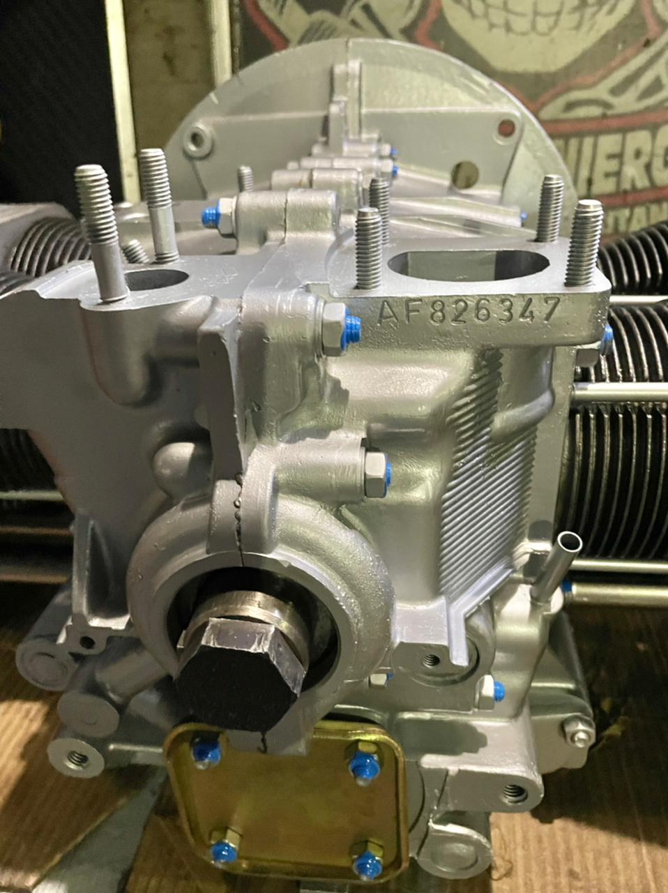

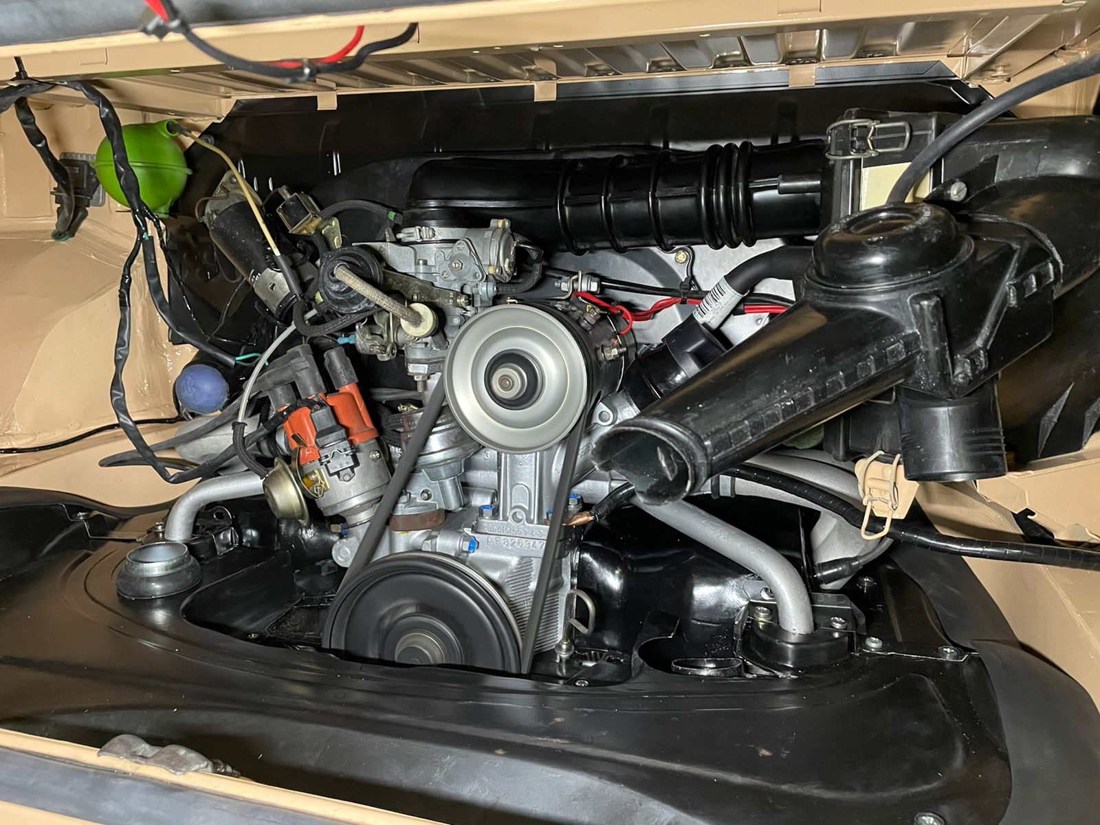

Ich brauche euren Rat. Ich bin auf der Suche nach einem neuen Vergaser, siehe beigefügtes Bild, für meinen T2 aus 1984 50 ps 1600cm aus Mexiko
Wo bekomme ich eingeben neuen der zu meinem Motor passt.
Viele grüße Walter

Hallo.
Google sagt:
https://bekaboclassics.de/motor/vergase ... 9021d-8297
Aber ohne Gewähr.
Interessanter Motor. Der hat viele Teile die ich nicht, oder so nicht kenne.
Der ist neu aufgebaut, oder?
Kennst du die Innereien?
MKB AF
1600er Einkanal.
Luftgekühlte Grüße Magnus

Ja in Mexiko alle Innereien erneuert, AF Motor
