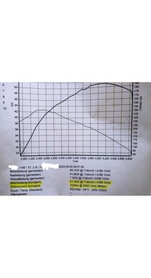

endlich war der Motor zur professionellen Einstellung.
Wie gedacht lief er im Volllastbereich deutlich zu mager.
Als größtes Problem hat sich der Luftfilter entpuppt. Der Motor bekommt über den originalen Ölbadluftfilter einfach zu wenig Luft. Die Öffnung des Schnorchels ist einfach zu klein und dann muss sich die Luft auch noch durch das Öl quälen. Im Teillastbereich waren die Werte wegen fehlender Luft echt übel.
Nach einiger Arbeit des Teams von IOZ ist jetzt ein stimmiger Kompromiss entstanden und der Auftrag an mich den Filter umzubauen auf ein K&N Filterelement. Dazu muss aber noch ein Weg gefunden werden die Öffnung zu vergrößern. Mal sehen.
Stand heute leistet der Motor 51,1 kW bei 4166 U/min also ca. 70 PS und hat ein Drehmoment von 153 Nm bei 2555 U/min.
Das Leistungsplateau liegt bei ca. 3800-4300 U/min.
Das Drehmomentplateau bei ca. 2300-2600 U/min.
Zum Test wurde ein Prüfstandslauf ohne Luftfilter gefahren. Dabei kamen 5PS mehr heraus.
Wenn ich irgendwann Mal über Optimierungen nachdenken sollte, dann wird es das Saugrohr betreffen, bei dem die Ausgänge etwas geweitet werden könnten. Zudem würde ich die Serie Wärmetauscher durch ein Modell mit größerem Rohrdurchmesser ersetzen.
Was auf jeden Fall noch erfolgt ist der Umbau auf K&N Filter im leergeräumten LuFi. Die Teile liegen in der Garage. Dann geht er nochmals zum Einstellen im Mai 21.
Luftgekühlte Grüße Magnus

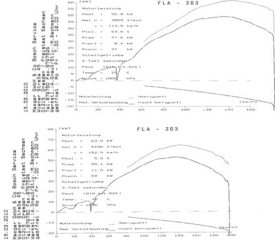

Danke für die ausführliche Darstellung! Die Mexico Gehäuse sind oft unterschätzt, da sie in der Regel nicht so ausgelutscht sind wie die 50PS Bus Blöcke. Leider fehlt die Gussaufnahme und die Stehbolzen müssen von M10 auf M8 umgebaut werden. Habt ihr ja aber alles hinbekommen :D
Hier noch ein Standard 1776ccm, ohne viel Aufwand zusammengesetzt:
AS Kurbeltrieb
Köpfe Serie unbearbeitet, Ventile 35/32
Ventilfedern einfach verstärkt
Nockenwelle Scat C35(ähnlich w110)
Wärmetauscher Original
Auspuff Bugpack 1 3/8"
Empi HPMX 40 Vergaser
009 Zündung
Full Flow
Der Bediener beim Boschservice konnte leider immer nur feste Drehzahlen zur Messung eingeben, er war nicht in der Lage auf Nenndrehzahl zu fahren.
Sehr unauffälliger und sorgloser Alltagsmotor und Eigenheiten. Der kleine Auspuff schnürt den Motor spürbar ab, untenrum entsteht jedoch ein gutes Drehmoment. Das war ein mein erster selbst abgestimmter Motor mit Doppelvergasern. Damals noch ohne Lambdatool, nur mit fahren. Ging auch :roll:

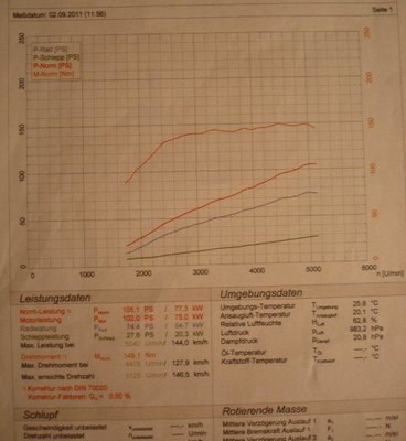

sodele dann mach ich meinen Motor auch nochmal hier rein.
-2 Liter Typ4 105 PS 149Nm
-Gehäuse original CU
-Kurbelwelle original neu geschliffen und gewuchtet
-Pleuel original mit kleiner Bohrung für die Kolben. Erleichtert und auf gleiches Gewicht gebracht sowie auf beide Augen gewuuchtet
-Flachkolben und Zylinder Mahle
-Nockenwelle Webcam 494 wurde mir für gutes Drehmoment empfohlen,
-Stößel Webcam
-Stangen zunächst Cromo jetzt Alu HD
-Zylinderkopf Ahnendorp mit bearbeitung und 39/44 Ventile (Fehlkauf sowohl Qualität wie auch Dimensionierung passt nicht zu dem Motor)
Von mir noch nachträglich verschliffen und ausgelitert auf beide Seiten gleiches Volumen und mit 1,5mm Kolbenrückstand 9:1 Verdichtung ca.
-Härtere Ventilfedern wegen dem hohen Nockenhub
-TP Elefantenfüße M10x1 Kipphebel dafür abgefräßt und Lagerböcke unterlegt.
-CSP Ansaugstutzen für40er Weber (nicht die universalen die auch auf die 44iger passen damit der Querschnitt im Ansaugtrakt homogen bleibt.
-40iger Weber IDF 68/69 mit 32 Venturi. Der könnte noch etwas kleiner sein.
-K&N Luftfilter mit kurzen Trichtern. Ob die Trichter es bringen? 😁 sie waren günstig
-Original VW Wärmetauscher
-Auspuff Vintagespeed superflow (mir mit Familie mittlerweile etwas zu laut.)
-Zündung Doppelfunken Zündspule aus nem Ford Escort mit 2 Hallgebern im Verteiler bestückt. Somit ist die Zündung komplett wartungsfrei.
-T3 Lichtmaschine mit ich glaub 70A :confused:
Gruß Jochen :bier:

bullijochen hat geschrieben: 12.01.2021 20:40 sodele dann mach ich meinen Motor auch nochmal hier rein.
-Stößel Webcam
Danke für's Teilen. Da müsste doch auch deutlich mehr Drehmoment drin sein, oder? Sind wohl die zu großen Ventile, vor allem am Einlass, die das verhindern. Die würden zwar theoretisch mehr Leistung erlauben aber halt erst bei hohen Drehzahlen was die NW wohl nicht hergibt. Bin mir Recht sicher dein Motor würe massiv von Köpfen mit kleineren Kanälen profitieren. Dann passt das auch mit den 32er Venturis. Die sind nämlich nicht schuld am mangelnden Drehmoment schätze ich. Deine Strömungsgeschwindigkeit bricht im Kopf zusammen

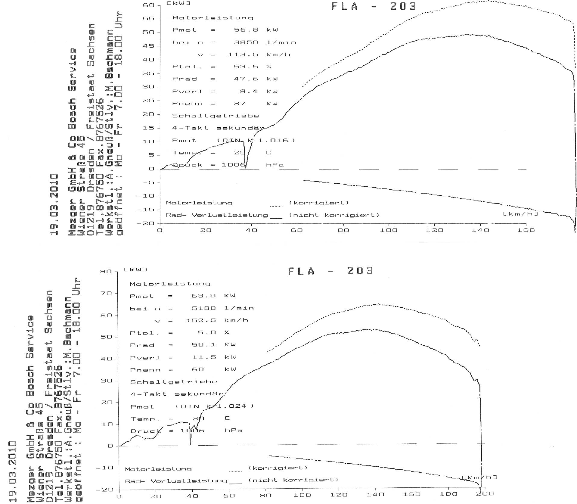

Da liegt die Antwort. Wenn die Nocke bei 5040 u/min peakt sind die Venturi nicht die Begrenzung sondern schlicht zu groß wenn man Drehmoment möchte.
Größere Venturis ermöglichen höhere Drehzahlen und KÖNNEN dadurch die Nenndrehzahl steigern aber eben nur, wenn die Nocke und der Rest das können.
Diese Kurve aus einem anderen Thread wurde mit 28mm Venturis gefahren.

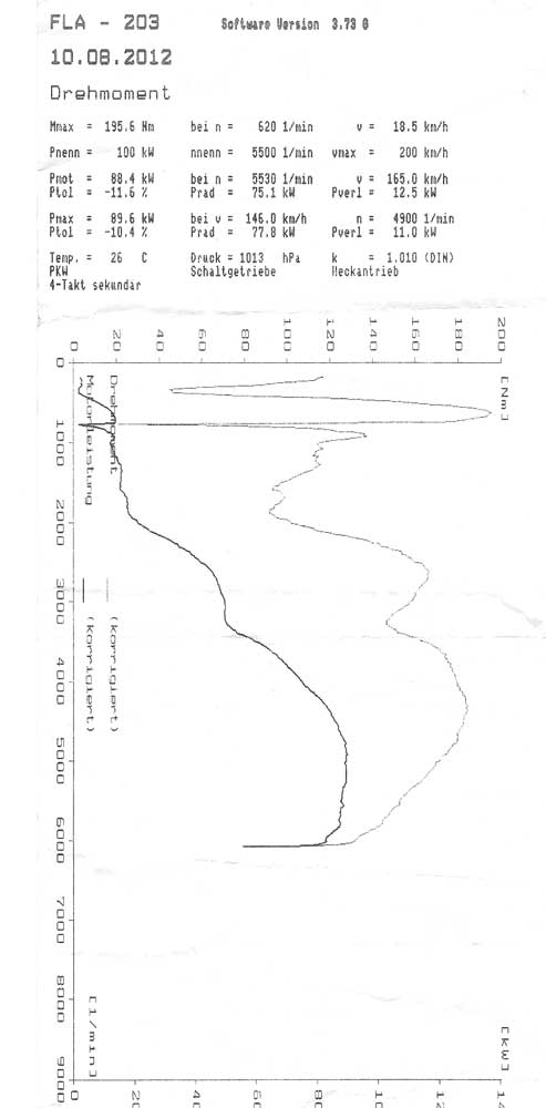

spätestens jetzt dürfte mein Setup interessant für die Diskussion sein :D
Porsche 901 5-Gang
Typ4 GB Motor mit Riechert liegendem Gebläse, sollte ursprünglich in einen Käfer, aber ist nach 25 Jahren auf Palette dann halt im Bus gelandet :unbekannt:
103 er AAP Kolben und Zyl. Kolben selber bearbeitet mit zusätzlichen Ölablaufbohrungen am Kolbenhemd knapp unterhalb vom Ölabstreifring, Ölabstreifring oldstyle Grauguss von Kolben Wahl, 2 zusätzliche Kompressionssnuten am Feuersteg und eine Nu6t zwischen 1.und 2. Verdichtungsring, zusätzliche Taschen am Kolbenboden genau oberhalb der Kolbenbolzendome.
Das war nötig um meine Verdichtung etwas runterzubringen. Die alten GB Köpfe waren mehrfach tiefergestochen und trotz massiver Bearbeitung des Brennraums hatte ich zuviel Verdichtung. Ich wollte aber unbedingt einen Kolbenrückstand von 1,5mm einhalten. Trotzdem bin ich bei 9,7 gelandet was eigentlich zuviel im Bus ist. Mit 98okt. klingelt der Motor bei hoher Außentemperatur, wenig Drehzahl und hoher Last, was nach runterschalten sofort aufhört. Ich hab `ne schöne Musikanlage verbaut, die aber wegen des Klingelns während der Fahrt immer aus ist damit ich sofort reagieren kann :heul:
EV 44, AV36
71er Kurbelwelle neu geschliffen und nitriert.
Pleuel orig. etwas erleichtert und ausgewogen.
Orig. Ventilfedern, auf gleiche Härte sortiert.
Billet Ölpumpe 30mm
Bosch 009 Verteiler mit Transistor Zündanlage (der Versuch einen überholten orig. Verteiler mit Unterdruckdose zu fahren ist nach langem rumprobieren gescheitert. Selbst der Unterdruck beider Vergaser zusammen reicht einfach nicht aus um die Zündung ausreichend zu verstellen. Ich kam zwar bis auf 35Grad Vorzündung bei 4000/min, auf der Rolle hat der Atterer aber zuerst mal alles abgehängt und sagte, schraub den 009er rein und gut.
Nowak 284er NW, überholte orig. Stößel.
Orra HD Alu Stößelstangen (die für ca. 150€). Waren vorher Chromoly, so ein Dreck.
TP Elefantenfüße M8
Gefräste Alu Ventildeckel von Holger Laschinger, sollen die Kopftemperatur um 15 Grad C senken.
Stahlrücken Hauplager
228er Schwung 0,5Kg erleichtert, Druckplatte, Riemenscheibe, KW alles einzeln und zusammen feingewuchtet.
/8 Ölkühler hinter der VA über 15/13er VA Leitungen versorgt und über Riechert Thermostat gesteuert.
Öltemp. war beim Pässe hochscheuchen in den Alpen bei 25 Grad C nie über 115 Grad C.
