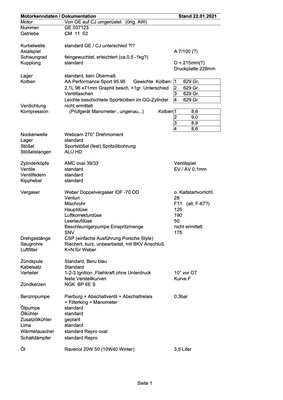

Da ich aber ziemlich unerfahren mit Typ4 Motoren bin und auch nicht aus der Technikecke komme, hoffe ich hier mal wieder gute Tips zu bekommen.
Emanuel hatte mir bereits dankenswerter Weise eine Adresse in meiner Gegend genannt, wo ich den Bus auf die Rolle geben kann. Das habe ich auch vor, möchte aber bis dahin noch sehen was sich verbessern lässt. Zur Zeit säuft er noch zuviel (15L Autobahn 120-130km/h)
Ich habe den Motor nach meinen Möglichkeiten mit super Hilfe aus dem Forum und einigen Schweißperlen auf der Stirn zusammengeschraubt, kann aber nicht wirklich beurteilen, ob die Leistung passt und einigermaßen haltbares dabei rausgekommen ist. Der Teilehändler meinte, dass ca. 90-100PS anliegen sollten- nach mehr steht mir auch nicht der Sinn und am Ende möchte ich alles soweit eintragen lassen.
Aber nun erstmal die Daten, vielleicht fällt Euch ja was auf: Leider habe ich den Zettel mit den ausgeliterten Köpfen berbasselt, kann man sowas auch noch nachträglich ermitteln?

Hi Hubertus,kabul hat geschrieben: ↑22.01.2021 20:27 Nun traue ich mich hier auch mal rein,
mit Motorkonzept aber noch ohne Leistungsdiagramm.
Ich hoffe, ich werde deshalb nicht verkloppt....
Hubertus
danke für's Teilen. Kenne mich mit Typ 4 garnicht aus. Das einzige was mich wundert ist: "Verdichtung nicht ermittelt". Das ist doch ziemlich elementar wenn man einen Motor baut, oder? Klar, dazu müsste man das Volumen der Brennräume kennen. Aber das ungefähre Volumen solcher Köpfe sollte doch bekannt sein, oder? Auch wenn sie noch bearbeitet wurden kann man doch sicher grob abschätzen wie groß das Volumen ist? Und der Kolbenrückstand wurde doch sicher auch gemessen, oder? Wahrscheinlich so 1,5mm.

... hab´ ich ja auch gemacht (ZK ausgelitert und Rückstand gemessen), aber nach 3 x umziehen ist mir während der Restaurierung in meiner Zettelwitschaft was abhanden gekommen
Über eine Kompressionsmessung sollte man doch auch Rückschlüsse auf die Verdichtung machen können?! Die Messung per Manometer war aber eher unbrauchbar, weil die Uhr nach der Messung permanent leicht an Druck verliert und je nachdem wie schnell man wieder nach hinten zum Motor sprintet fällt dann das Ergebnis aus... Werde mich nochmal um einen Schreiber bemühen.
Hubertus
Hubertus

Man kann nur sehr bedingt von der gemessenen Kompression auf das statische Verdichtungsverhältnis schließen. Steuerzeiten spielen eine Rolle aber natürlich auch wie gut die Kolbenringe (Kompressionsringe) abdichten.

...bin ich auch mit einverstanden! Kann leider nicht mehr dazu beitragen, denke die Messwerte liegen aber im unspektakulären Bereich.
Gibt es sonst nix zu mäkeln? Konzept zu banal?
Der Motor zieht nach meiner Einschätzung ganz gut durch und hat keine spürbaren Leistungslöcher.
Lässt sich aus dem Standgas heraus beschleunigen, auch ab 40km/h aus dem 4 Gang hoch. Bin damit soweit zufrieden. Nur der Spritverbrauch stört mich noch. Sind andere Mischrohre eine mögliche Lösung? Endschalldämpfer ausräumen?
Oder sollte ich erstmal so wie er ist damit auf die Rolle?
Hubertus
