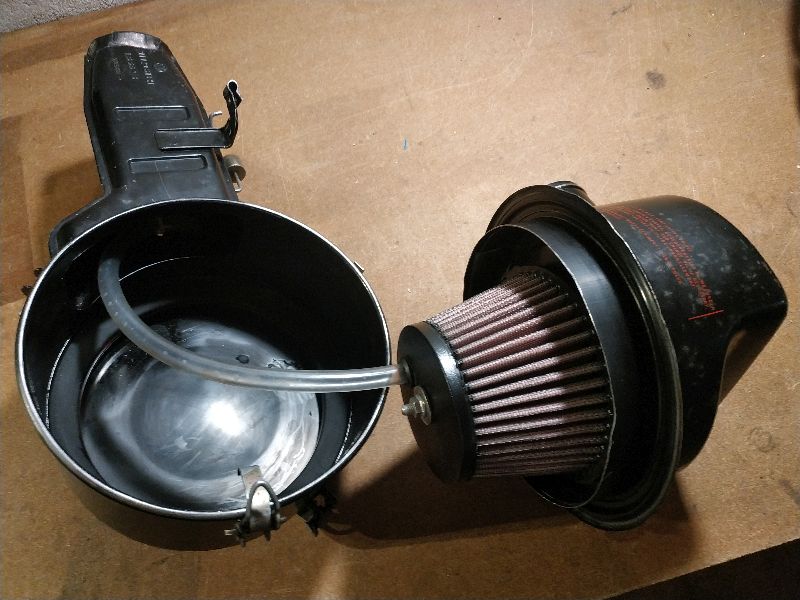

Ich werde aber den Schlauch der Kurbelgehäuseentlüftung umlegen müssen.
Eine Testfahrt hat ergeben das ganz schön viel blowby kommt.
Und das Öl saut den Filter ein.
Also muss die Entlüftung hinter den Filter oder in den Ansaugschlauch.
Mal sehen was mir da so einfällt.

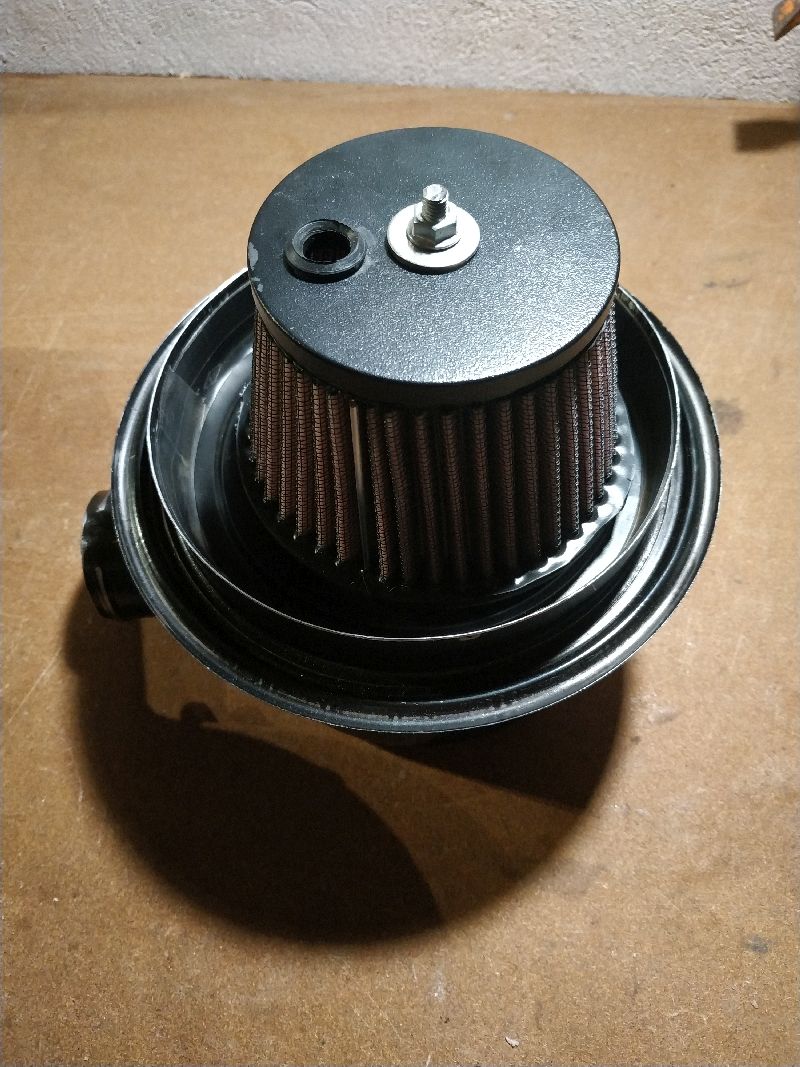

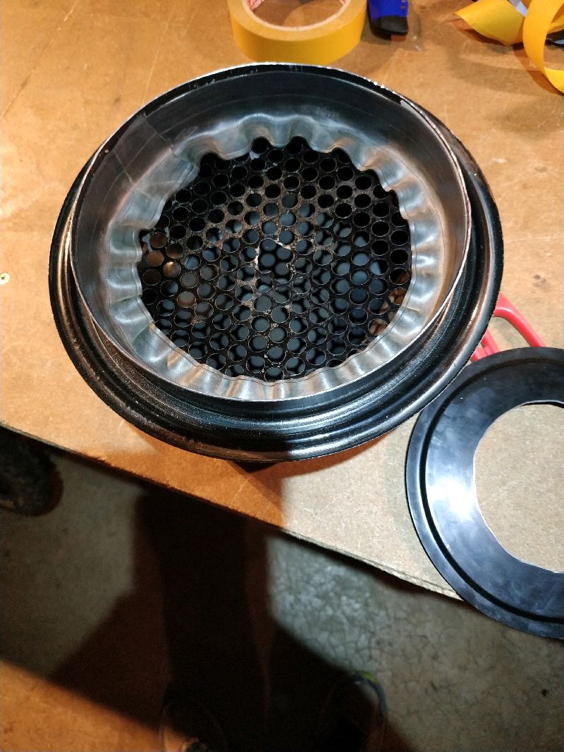

Ich habe das jetzt so gelöst:
Filter ist ein K&N KA-8088
Also abflexen, der große Ring ist das untere Teil was vorher im Öl hing.
Als Dichtung zwischen dem Sieb und dem Ring hab ich einen alten Fahrradschlauch genommen
Darauf dann den Filter
Als Kurbelgehäuseentlüftung habe ich den nächstbesten Schlauch genommen. Kochendes Wasser hält er aus, wie Ölbeständig er ist
wird sich zeigen
Fertig

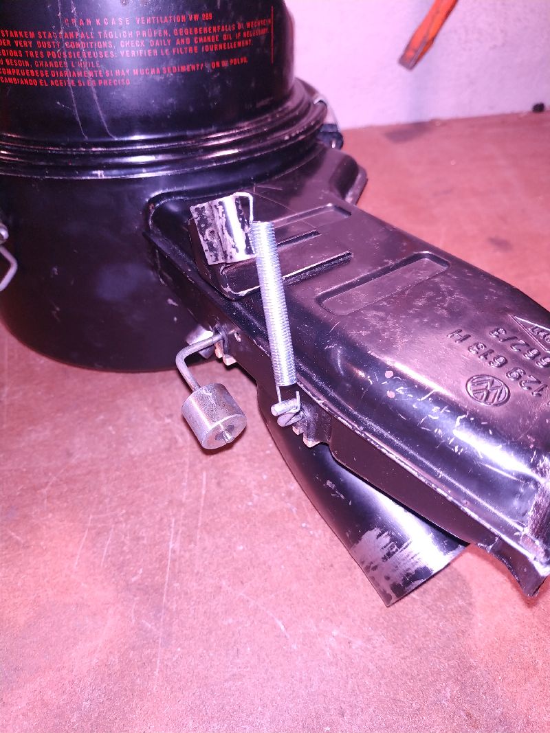

Vorwärmung gibts nur noch ganz auf oder ganz zu, gesichert über Feder. Mal sehen wie praktikabel das am Ende sein wird
oder ob ich da mit einem Mechanismus nachbessern muss.
Test steht noch aus, warte noch auf meinen Vergaser. Hoffe er läuft in 4 Wochen.
