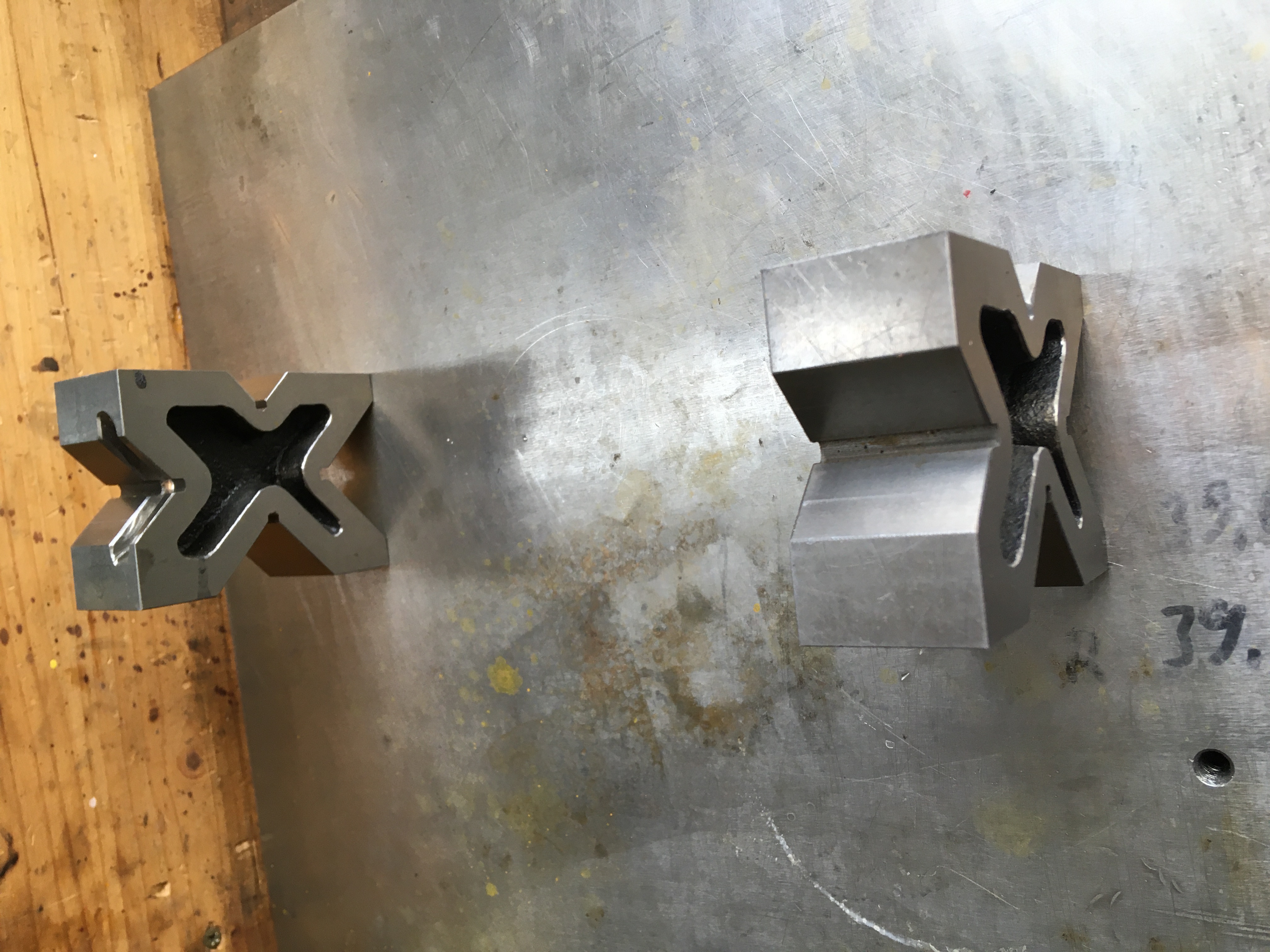

In einigen anderen Fred`s geht es wiederholt um das Ausmessen der Kurbelwelle bzw. Nockenwelle auf Schlag.
Für den Aufwand das beim Motorenbauer messen zu lassen, kann man sich fast schon die Prismen kaufen und das selbst machen.
Übrigens, wenn Ihr eine Kurbelwelle wuchten lassen wollt, wird der Motorenbauer ungefragt die KW vorher auch auf Schlag prüfen und ev. so wie bei mir 40€ allein für die Schlagmessung berechnen.
Man muss Ihm narürlich schon vorher bei der Auftragvergabe mitteilen, das der Schlag bereits gemessen wurde und wie hoch der Schlag ist.
Ich möchte hier meine Prismen vorstellen, die günstig und vollkommen ausreichend für den Job sind.
Es wird zusätzlich natürlich noch eine plane Platte, Messuhr und Halter benötigt.
https://www.ebay.de/itm/202568599345?ha ... SwXZ1f7KLY
Nicht verwandt,verschwägert oder sonstwas
Die Prismen reichen dicke, auch für Langhubwellen.

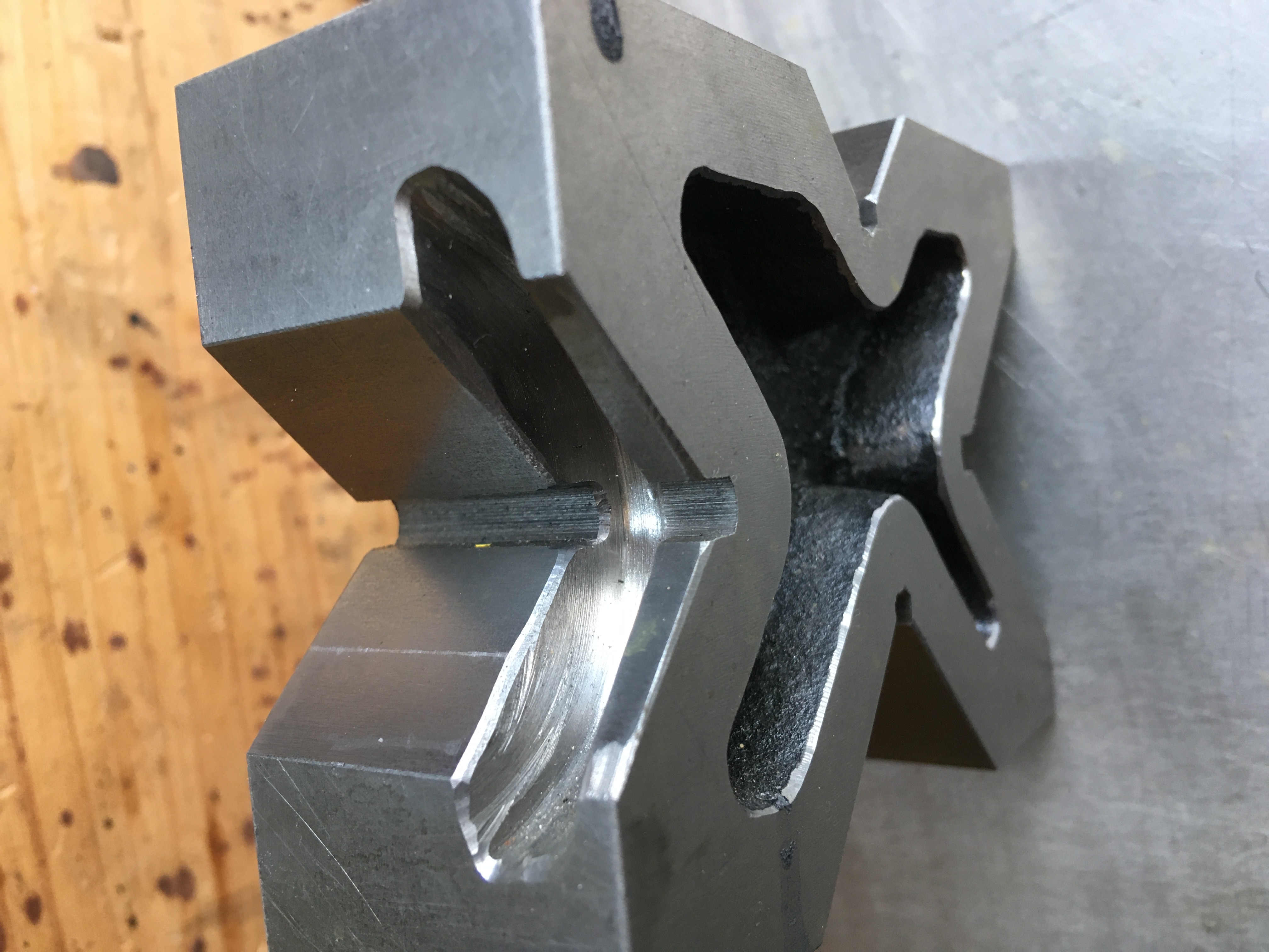

Ich habe an einem Prisma eine Freimachung für den NW-Zahnradflansch eingeschliffen, so lassen sich damit auch NW prüfen :D

Vielleicht reicht auch eine dickere (Verbund-) Glasplatte als Unterlage. Man muss dann nur zusehen, wie man die Uhr befestig... für den Magnetismus einen dünnen Blechstreifen mit 2K aufkleben oder so. Sowas findet sich bei mir leichter im Regal als eine massive, geplante Stahlplatte.
Wenn ich das gewusst hätte, würden die Teile schon längst bei mir im Regal liegen!
