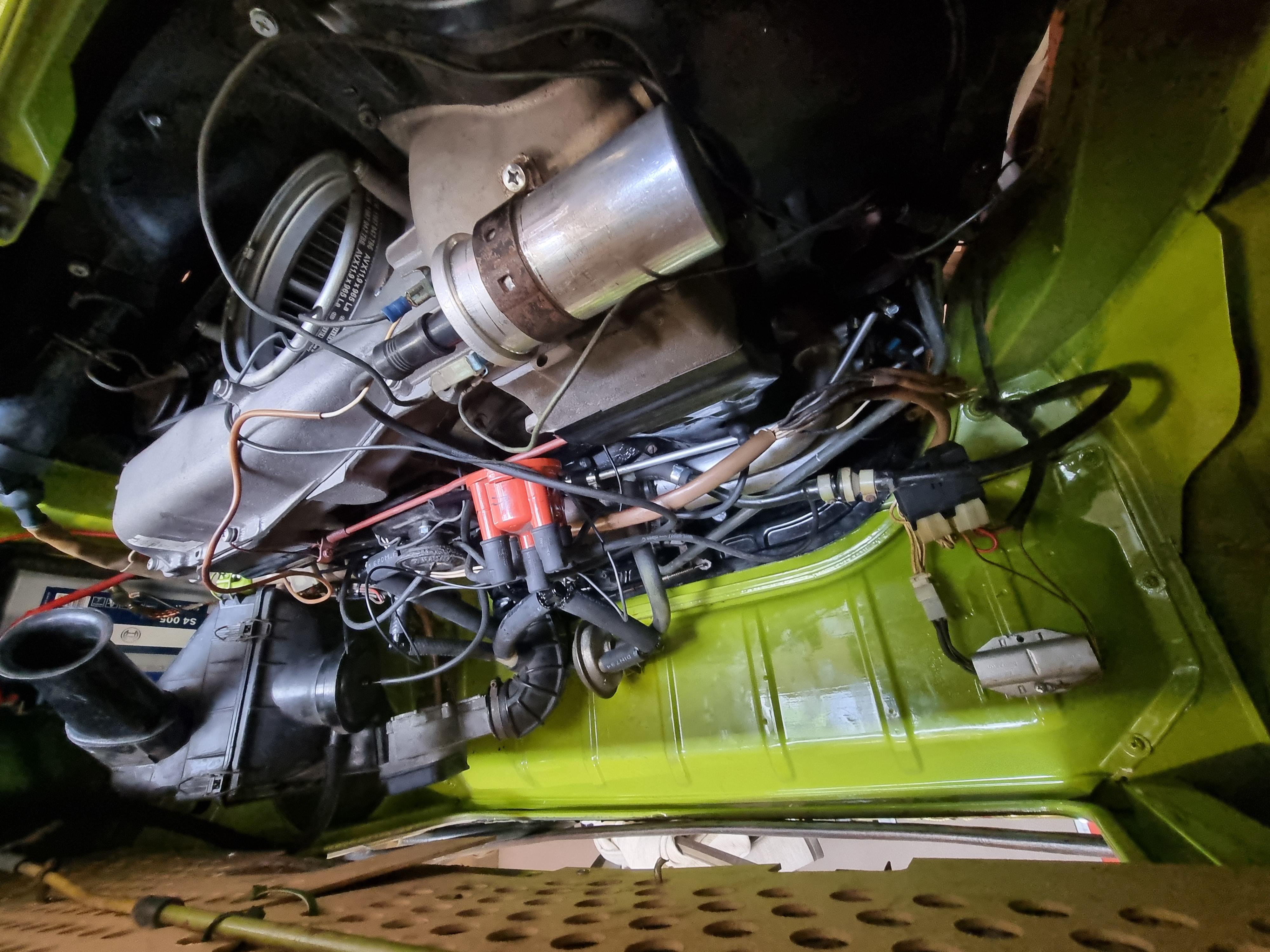

nach kompletter Revision meines 2.0 Typ 4 von 1978 will er einfach nicht anspringen. Es scheint als würde kein Benzin eingespritzt werden. Kerzen sind trocken. Zündung eingestellt. Motor dreht wunderbar.
Gibt es noch ein andere Möglichkeit als Steuergerät und Kabelbaum? Könnte es eine fehlende Masseleitung direkt an den Motor sein? Bitte um Rat...

Ansonsten stell doch mal ein paar Bilder von deinem Motorraum ein, in dem man die Kabel und Unterdruckschläuche sehen kann.

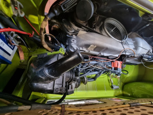

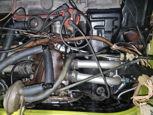

deine Zündkabel stecken falsch.
1-3-4-2 hast du gesteckt es muss aber 1-4-3-2 sein.
Wobei man sich auch erst einmal ansehen muss, wo denn Zylinder1 wirklich steht.
Je nach dem ob die Verteilerantribswelle richtig montiert wurde und wie der Verteiler montiert wurde, variiert das schon mal.
Eine Methode ist den Zylinder 1 auf OT stellen und bei Zylinder 3 müssen dann die Ventile in Überschneidung sein.
(Sprich es muss sich Einlass und Auslassventil bewegen, wenn man den Motor etwas hin und her dreht.)
Deine Unterdruckschläuche sehen ja etwas abenteuerlich aus
Aber solange die Dicht sind, mag das funktionieren.
Dein Schlauch zwischen Drosselklappe und Luftmengenmesser ist mit Silikon geflickt, die habe ich auch noch in diversen Qualitäten hier liegen.
Das muss alles dicht sein, sonst kann der Luftmengenmesser nicht die gesamte Luft erfassen und der Motor läuft zu mager.
Und ist Benzin eingefüllt? Ganz blöde Frage, aber kann ja mal passieren.
Und ist das zweite Bild wirklich aktuell?
Da sieht es so aus als würde noch ein paar Stecker so rum fliegen ohne aufgesteckt zu sein.
Ich kann auf Klemme 1 von der Zündspule das Kabel zum Steuergerät nicht entdecken.
Und an deinem Kabelbaum sind ja Kabel abgekniffen, die so in der Luft hängen und diverse Enden sind angestückelt.
Es sieht so aus, als wäre gar kein Stecker auf der Kaltstartdüse.
Zumindest ist da in der Ecke ein Stecker abgeschnitten.
Da kommen drei Stecker raus:
Blau: Kaltstartdüse
Braun: Thermozeitschalter:
Schwarz: Zusatzluftschieber.
Und der Masseanschluss sitzt eigentlich unter der Ansaugbrücke zur Seite von Zylinder 3/4.
Wenn du da Bedarf hast, kann ich dir einen neu aufgebauten Kabelbaum verkaufen.
So weit, was ich schon mal auf diesen beiden Bildern sehe.

Habt ihr das rot weiße Kabel auf Klemme 50 vom Magnetschalter aufgesteckt?
Blau: Kaltstartdüse

Re: Hilfe! Typ 4 springt nach Rivision nicht an.
Hallo Thomas,
wirklich bewundernswert, dass du das in der Kürze der Zeit entdeckt hast. danke. werde es morgen korrigieren.
Die Unterdruckschläuche sehen in der Tat abenteuerlich aus, sind aber dicht. Werden ausgetauscht sobald ich passende Formschläuche gefunden habe.
Die Bilder sind nicht tagesaktuell, das Kabel vom Steuergerät ist an der Zündspule auf Minus aufgeklemmt.
17 Liter Benzin sind drin, Kabel Klemme 50 weiss ich so aus dem Kopf nicht. Schaue ich morgen ebenfalls nach und melde mich.
Danke und einen schönen Abend.
Lg Matthias
Lg Matthias

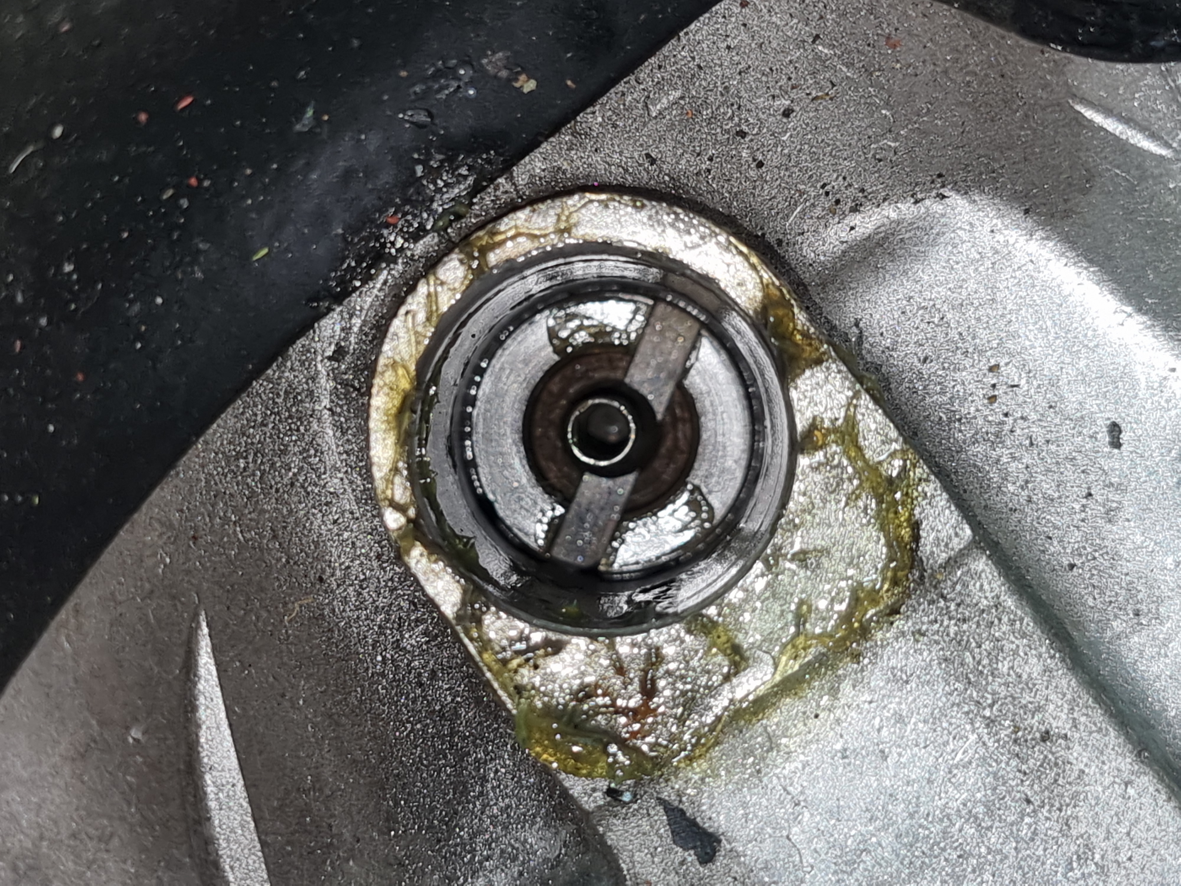

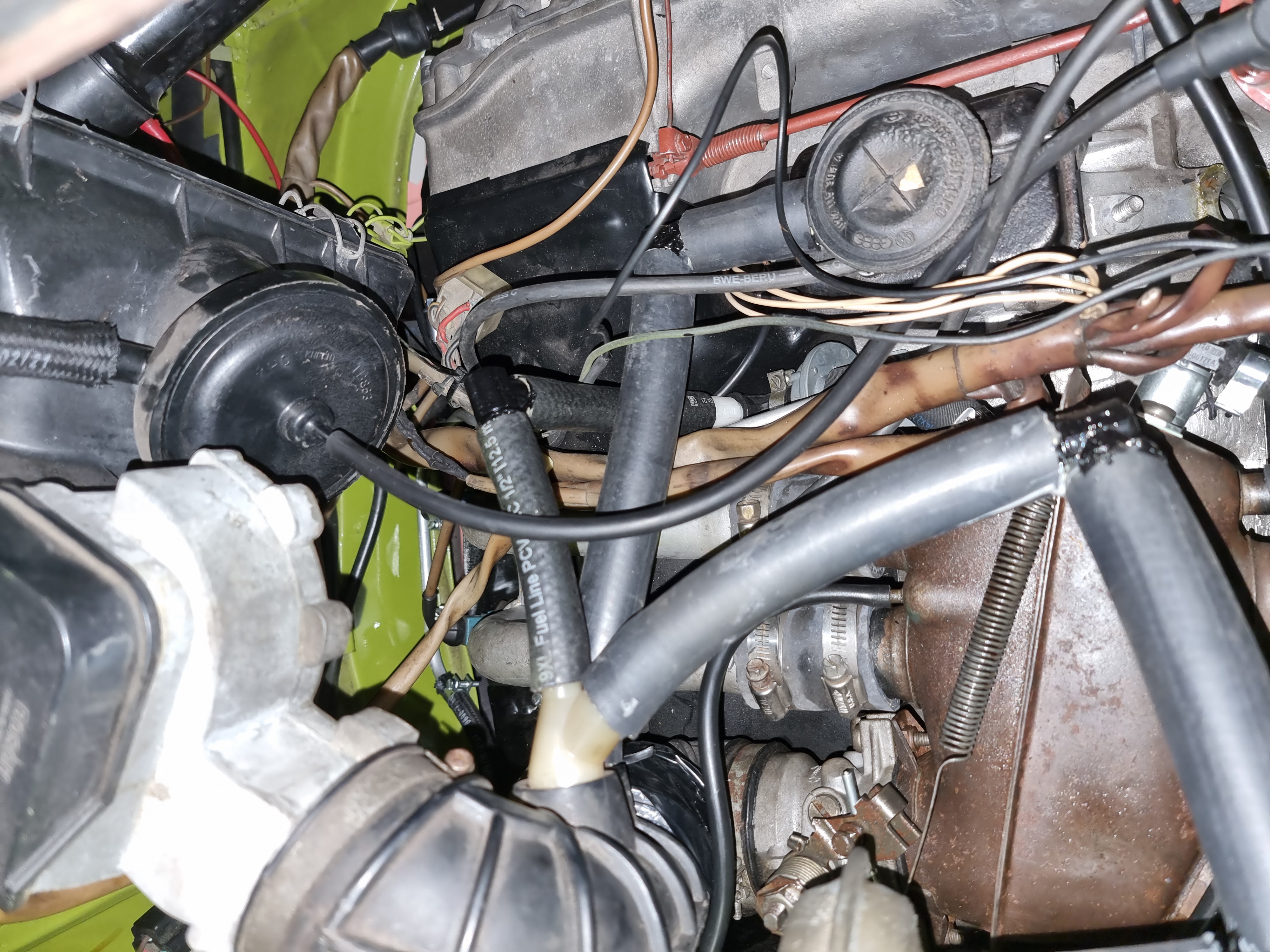

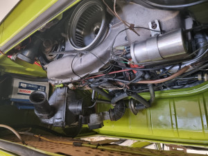

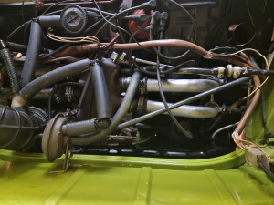

Hallo Thomas,
anbei ein paar aktuelle Bilder ohne Zündverteiler.
Hoffe du wirst daraus schlau.
VG
Matthias
VG
Matthias
