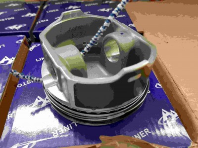

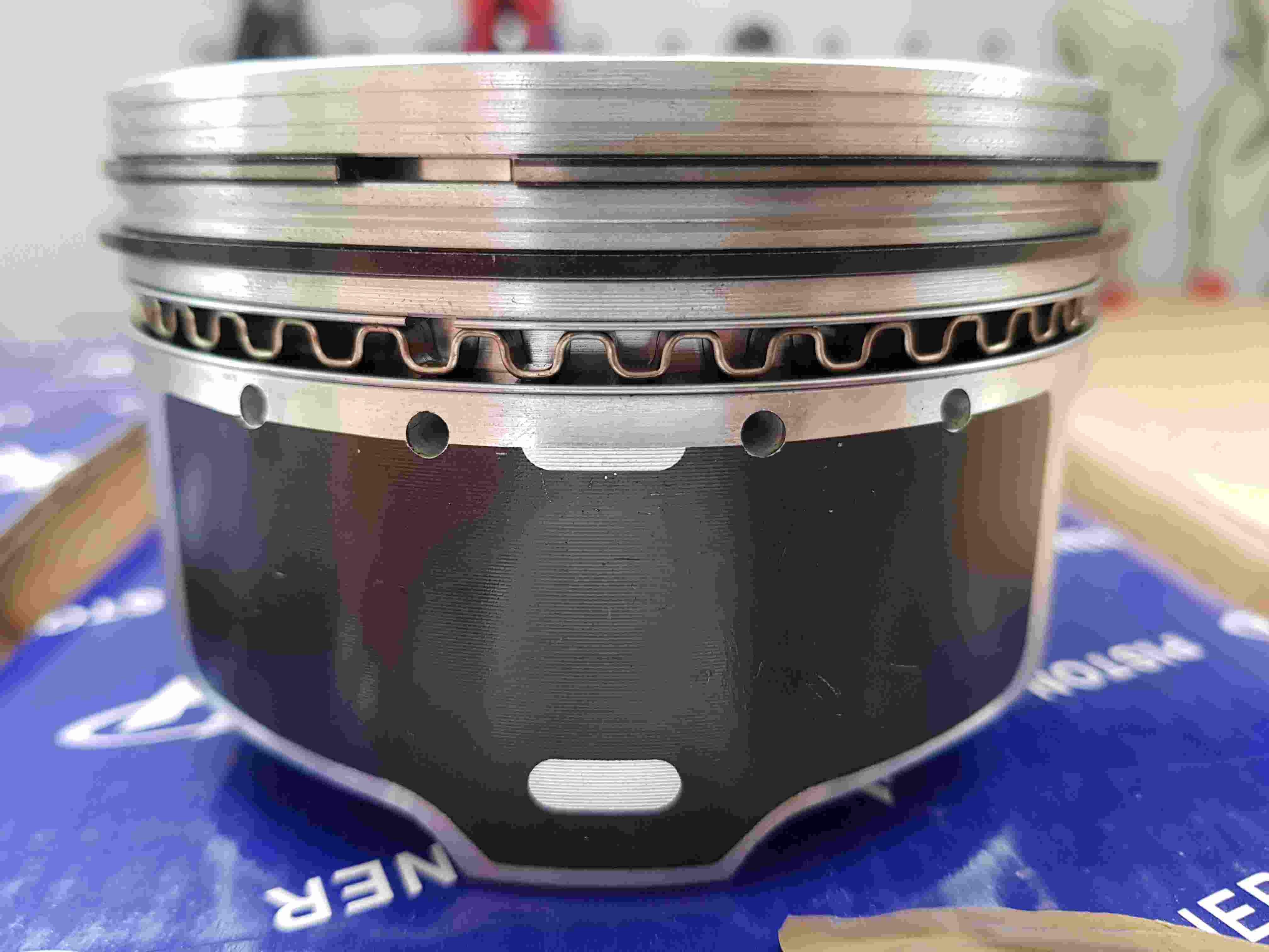

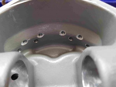

Wie bei allen heute erhältlichen Ersatzteilen ist eine Kontrolle und ggf. Nacharbeit immer notwendig.
Beim Aufbau meines Typ4 78x96 habe ich die AAP-Zylinder imprägnieren lassen und die Kolben sind bei Kolben Wahl zur Minimierung des Ölverbrauchs überarbeitet worden. Das sieht dann so aus:
Dann haben auch die Kolbenbolzen super gepasst ;-)

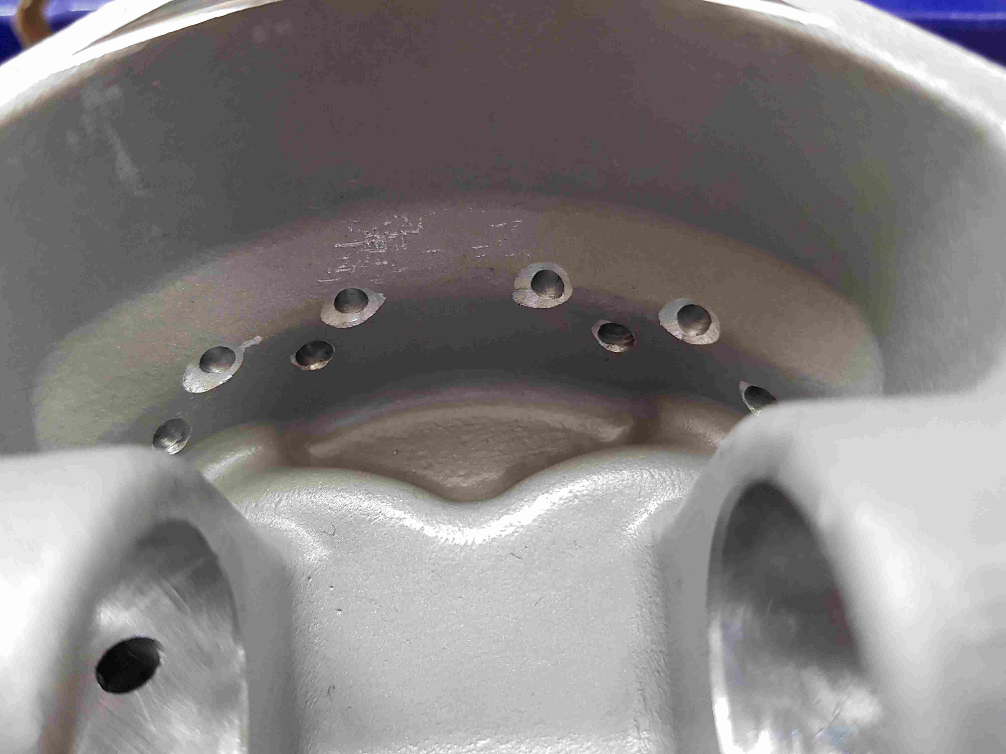

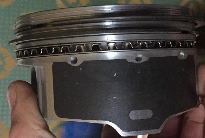

......der anblick kommt mir bekannt vor :D
nach wahl
nach wahl

die Bilder mit den Kolbenbearbeitungen sehen sehr interessant aus.
Kann jemand bitte genauer erläutern was da genau gemacht wurde, und für welchen Zweck?
Ich glaube zu erkennen, im oberen Bereich (Feuersteg) wurden mehreren kleine Nuten angedreht, oder waren die serienmäßig?
Die Ölbohrungen unterhalb des Abstreifringes wurden innen großzügig angefast, ev. damit mehr Spritzöl eingefangen wird?
Die Bohrungen wurden mittels Pfeifenreiniger sorgfältig gereinigt? Ja ist klar
Was wurde an den Kolbenbolzen gemacht? Die äußeren Bereiche (Kontaktfläche Bolzen Bohrung) leicht kleiner geschliffen bzw. angepasst?
Zylinder imprägnieren. Mit einer speziellen hitzefesten, aushärtenden Flüssigkeit um ev. Lunker zu verschließen?
Bei zu großem Spaltmaß der Ringe helfen wohl nur neue Ringe.
Jetzt bin ich aber auf die Antworten gespannt :D
