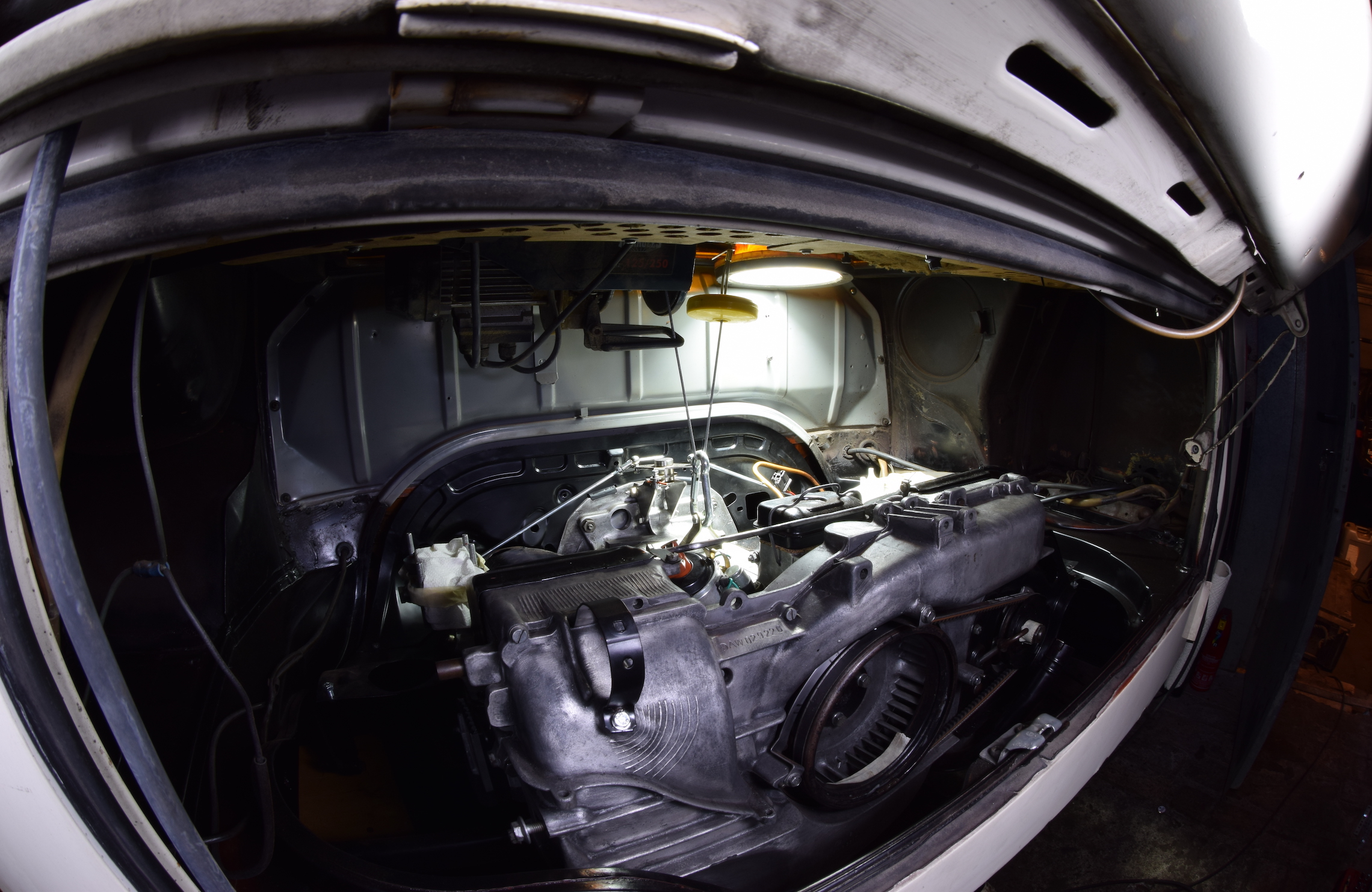

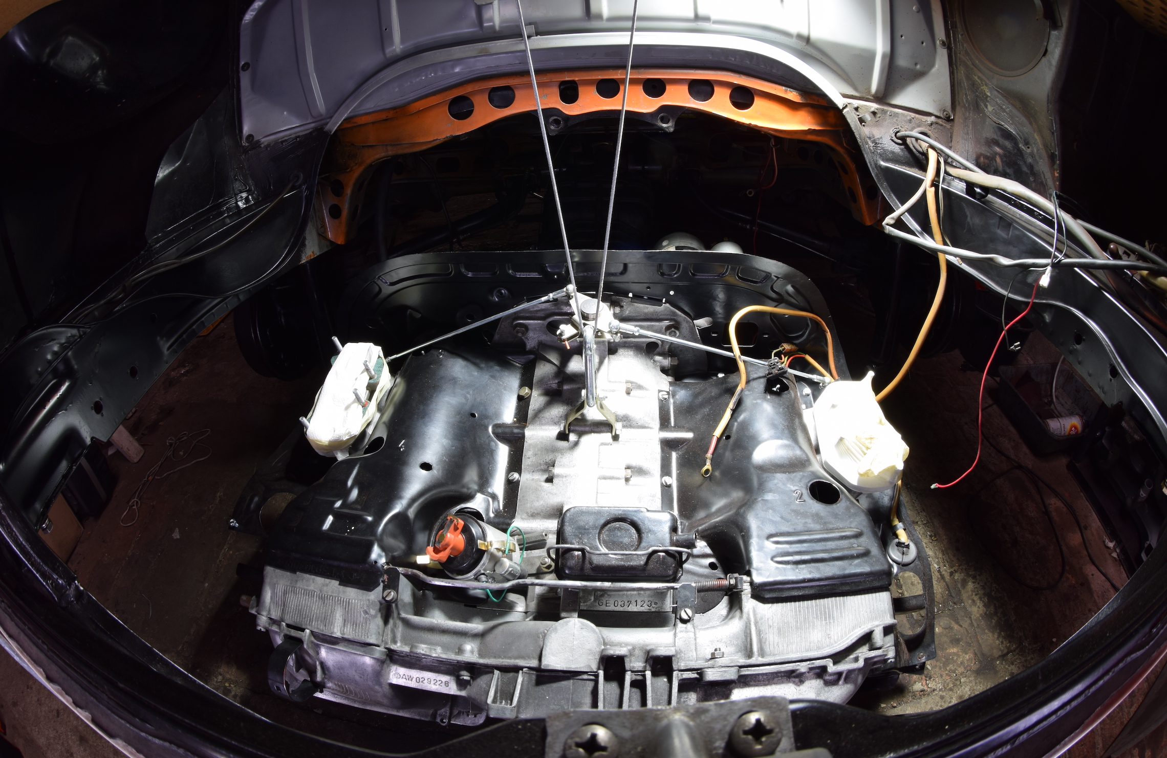

Re: Anschlagpunkte Motor für Motorheber
Hier mal die Lösung von Jörn.
Man kann sich an der Trennfuge einen Halter zurecht biegen.
Und bei der Motorentlüftung ist auch noch eine Bohrung, in der ich schon mal einen Spanngurt gezogen hatte.
Nicht zu viel denken, einfach Verstand benutzen und machen.

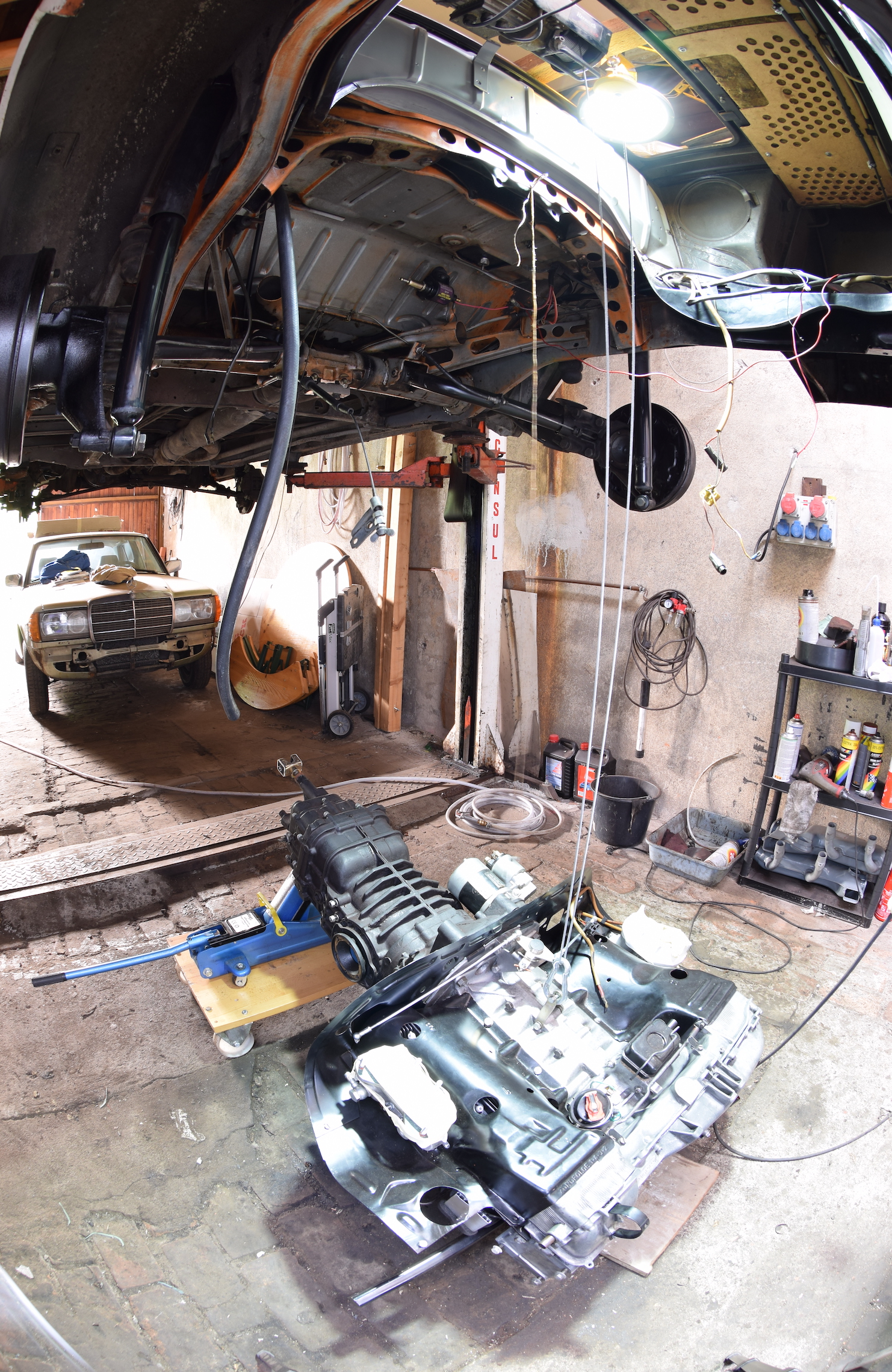

So habe ich es gemacht:
Baumarktwinde (aber besser mit beiliegender Umlenkrolle
, da so wie ich es gemacht habe, das Seil auf Dauer tüdelig wird)
So kann man mit einer Hand den Motor mit Getriebe dirigieren und mit der anderen das Teil recht feinfühlig per Fernbedienung und ohne weitere Hilfsperson in Position heben. Beste Grüße
Hubertus
Hubertus
