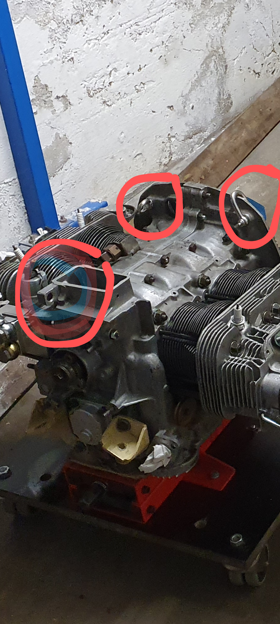

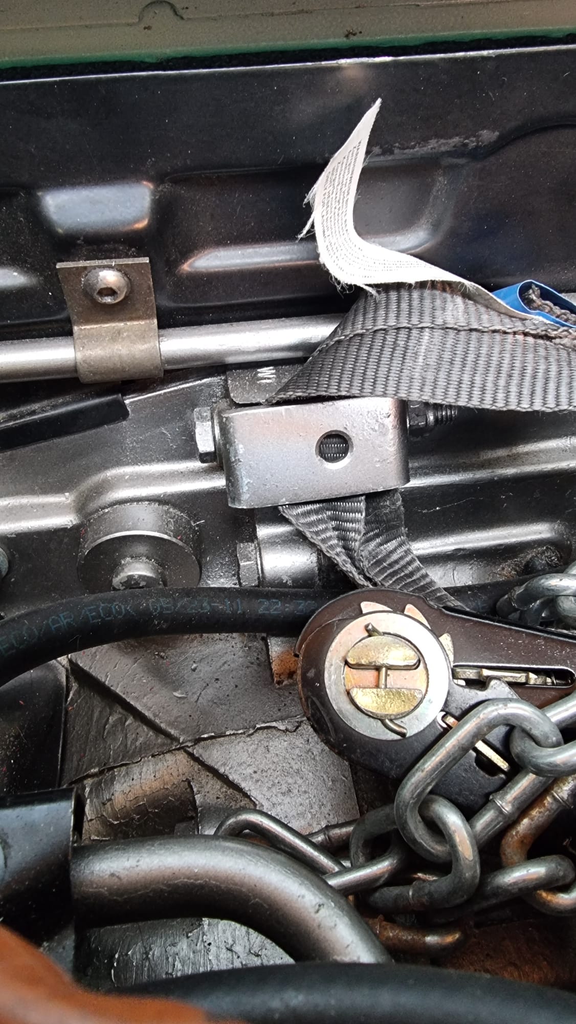

Re: Anschlagpunkte Motor für Motorheber
Hier mal die Lösung von Jörn.
Man kann sich an der Trennfuge einen Halter zurecht biegen.
Und bei der Motorentlüftung ist auch noch eine Bohrung, in der ich schon mal einen Spanngurt gezogen hatte.
Nicht zu viel denken, einfach Verstand benutzen und machen.
