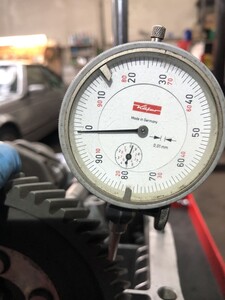

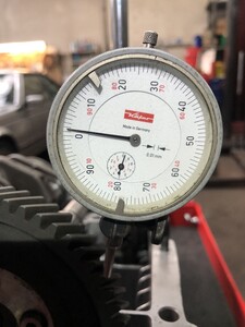

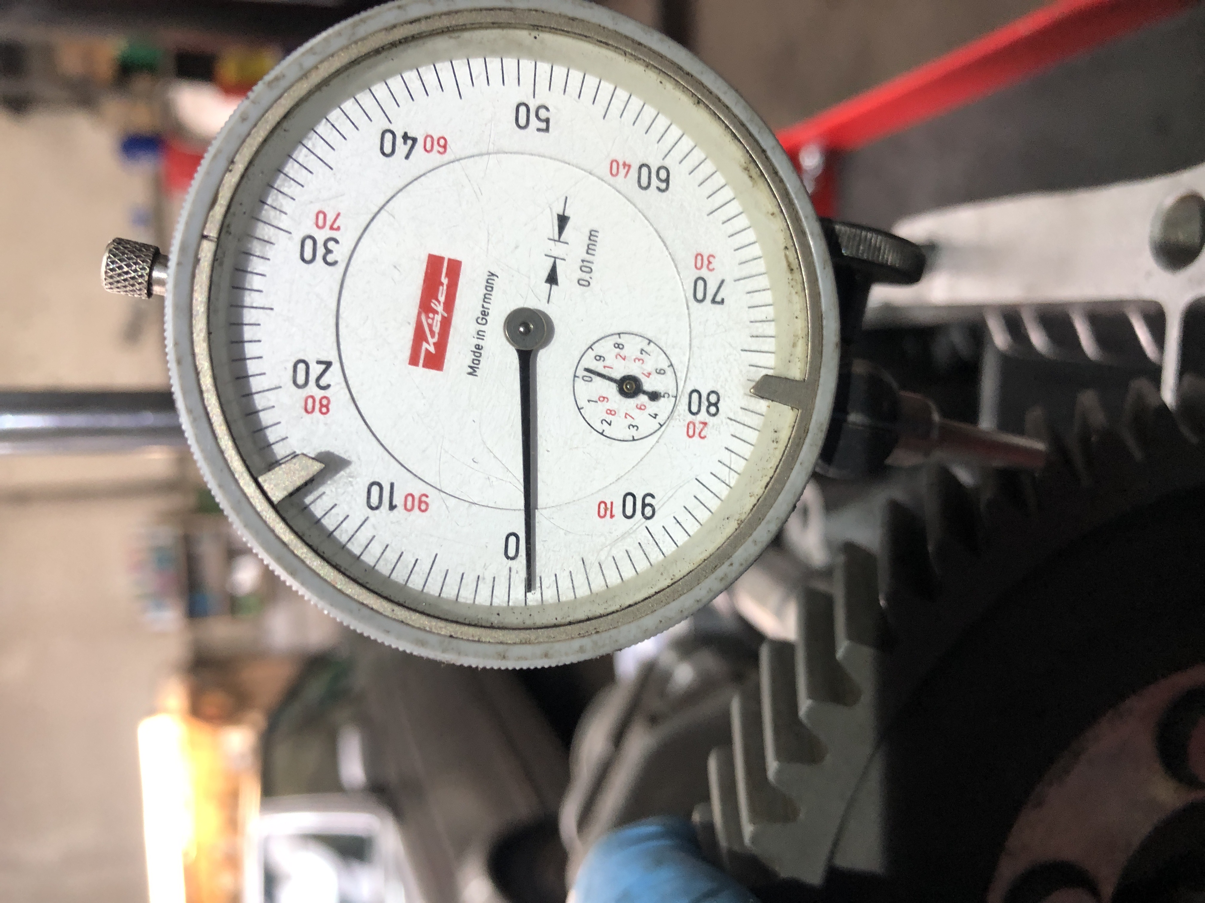

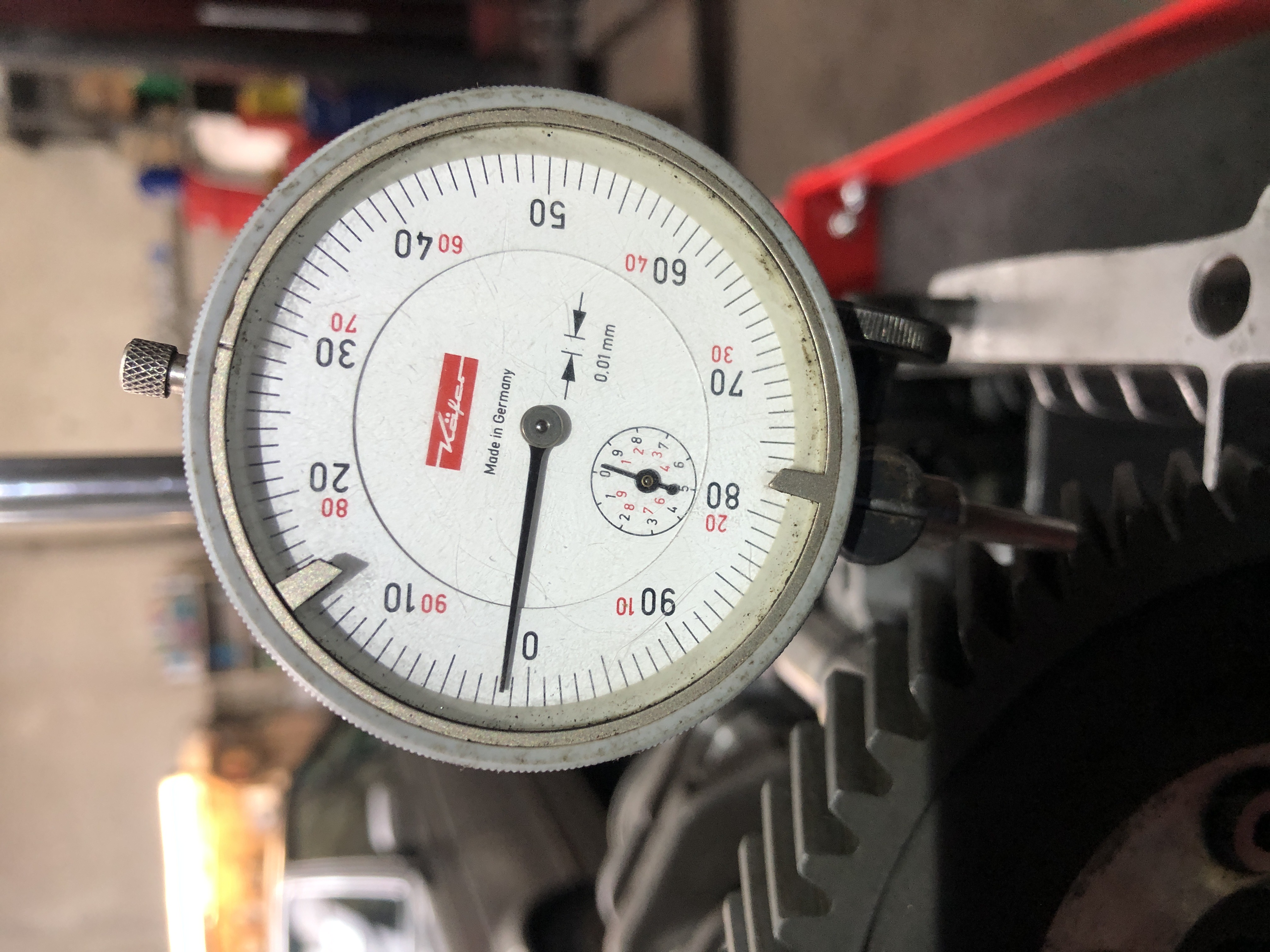

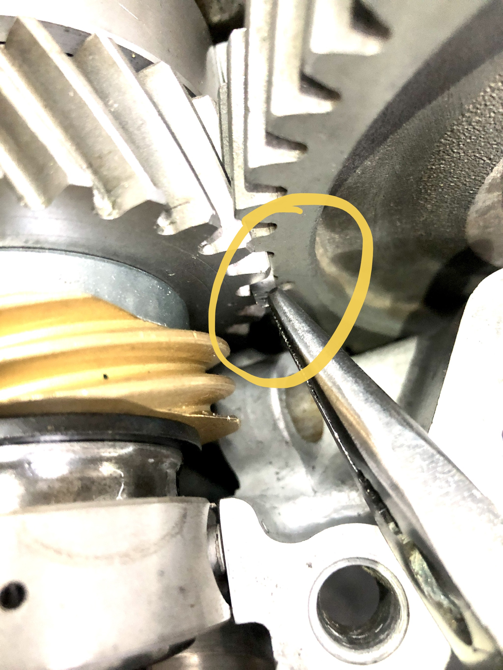

Das habe ich heute gemacht und bin in der Tat zu einem anderen Ergebnis gekommen. Ich habe mehrfach hintereinander ~ 0,02 mm Spiel gemessen.
Und habe das ganze noch einmal plausibilisiert in dem ich bei dem 0,05 Blatt meiner Fühlerlehre ein Stück abgeschnippelt habe und das in die Flanken geschoben habe. Ich konnte es dann nicht mehr bewegen. Ergo gehe ich davon aus dass das Spiel kleiner ist.

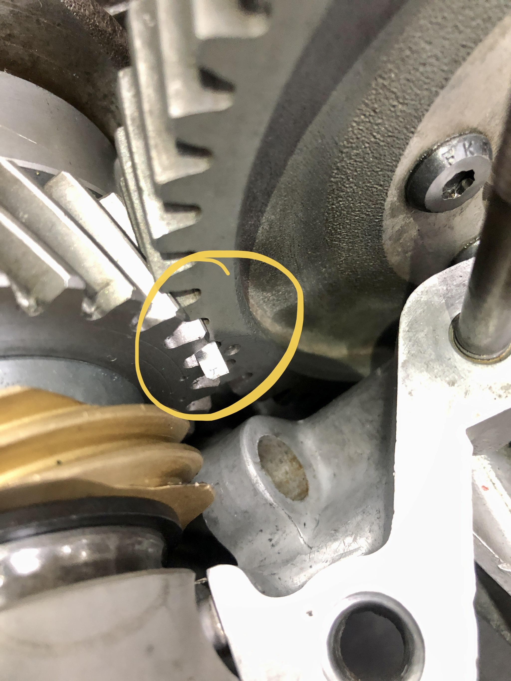

Die Zahnräder der Nockenwelle haben kleine Macken, Ich konnten aber keine Beeinträchtigung beim drehen feststellen.
Es hackt nichts, wenn die Kurbelwelle bündig bei der Schwungscheibe sitzt.
