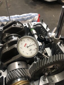

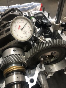

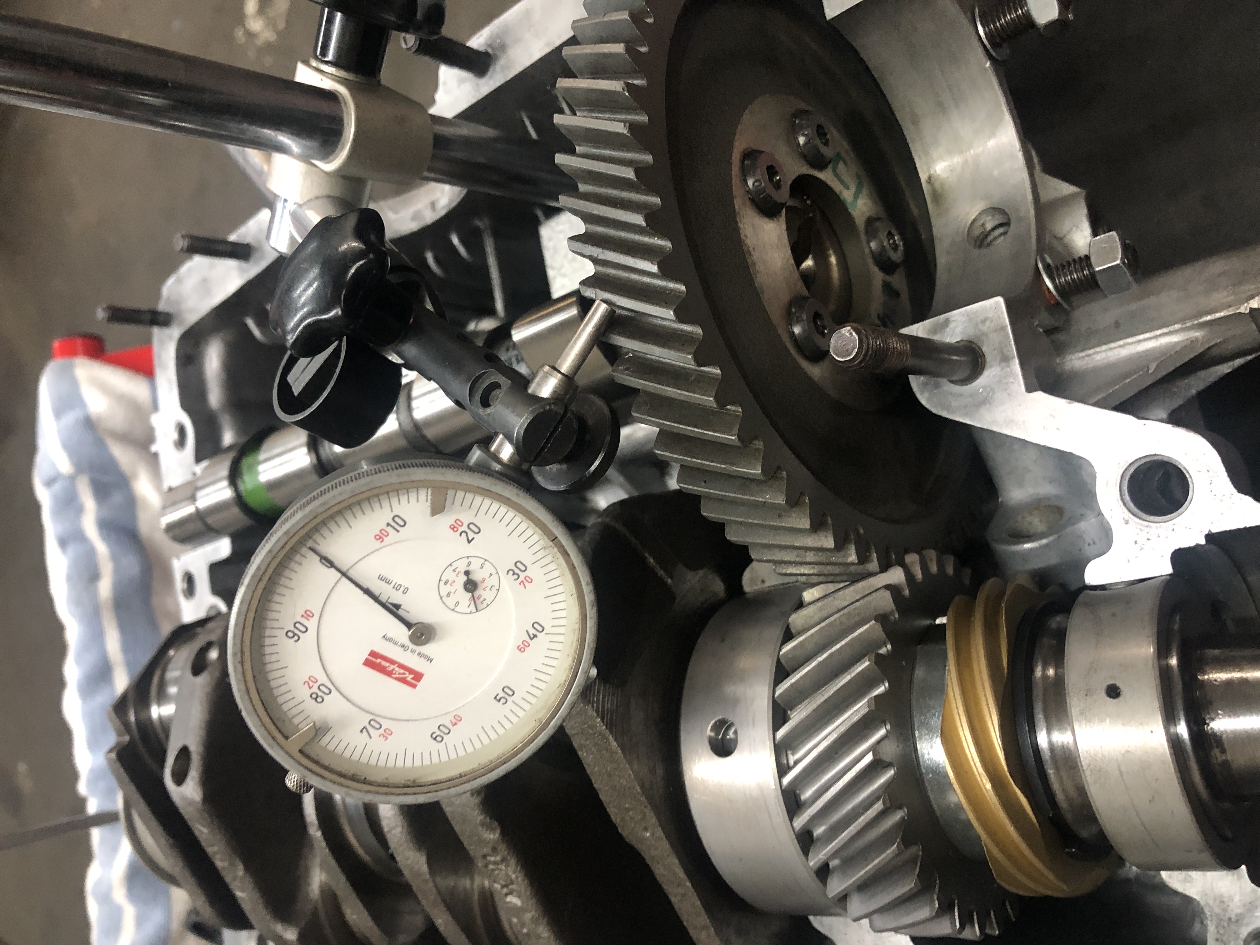

ich bin gerade dabei, mir einen Typ 4 Motor aufzubauen und bin in der Messphase.
Gestern habe ich das Zahnflankenspiel von der Nockenwelle zur Kurbelwelle versucht zu ermitteln. Hier ist ein spürbarers Spiel, dass soll ja aber auch so sein.
Ich habe ~0,06 mm ermittelt und damit eigentlich zuviel Spiel. Laut RLV dürfe das Spiel ja max. 0,05 mm sein.
Da ich aber auch weiß, dass wer viel misst, misst Mist… frage ich mich ob, ich einen Fehler gemacht habe.
Vorab: Wenn ich die Kurbelwelle rückwärts drehe, springt die Nockenwelle nicht nach oben, wenn die Kurbelwelle bündig auf der Seite der Schwungscheibe ist. Wenn ich die Kurbelwelle weiter in die Mitte drücke, springt die Nockenwelle -beim Rückwärtsdrehen- etwas. In meinen Augen gehört sie aber auch bündig auf die Seite der Schwungscheiben, da hier später auch das Spiel eingestellt wird.
Anbei ein paar Fotos von meinen Messaufbau. Jetzt zu meinen Fragen:
Passt der Messaufbau?
Ich habe nur das freie Spiel gemessen, eigentlich glaube ich nicht, dass sich hierbei die Kurbelwelle mit dreht. Oder soll ich die Kurbelwelle fixieren, damit die sich nicht unbemerkt um 0,01 mm mit bewegt?
Lässt sich das ganze mit normalen Mitteln sowie gar nicht so genau messen und wenn die Nockenwelle nicht springt, passt das schon?

Hallo Marcel,
wenn Kurbelwelle und Nockenwelle sauber in den Lagern liegen, dann sollte beim hin- und herdrehen nur ganz geringes Spiel vorliegen.
Null ist zu knapp.
Wenn Du verschiedene Nockenwellenräder mit unterschiedlichen Abmessungen zur Verfügung hast, dann würde ich in 2/100 Schritten an das richtige Mass rangehen.
Sobald sich die Nockenwelle anhebt oder es einen harten Punkt beim Drehen gibt, stimmt etwas nicht.
Ein Hinweis zu Deiner Nockenwelle:
Das scheint eine umgeschliffene Seriewelle zu sein.
Diese ist augenscheinlich nicht nitriert/gehärtet.
Pass auf beim Einlaufen auf, dass sie nicht schnell verschleisst.
Nach dem Start: 20min mit 1.600 - 1.800 min laufen lassen und das richtige Öl mit viel Zink und Molybdän.
Viel Erfolg!

Hallo Marcel,
(BTW: bei meinen letzten aufgebautem Motor konnte ich "0" für das Zahnflankenspiel erreichen, das hat jetzt 50tkm ohne Probleme funktioniert und der Ventiltrieb ist somit auch schon leise.)
So sollte man das machen.
https://www.thesamba.com/vw/forum/viewt ... p?t=532425
Ab der 21 min:
https://www.youtube.com/watch?v=XvbBRuM2fjQ&t=1365s
Jürgen scheint mir aber nicht so sattelfest mit dem Maßen zu sein.
Zahnflankenspiel niemals 2 zehntel mm!
Zahlen auf den NW-Rädern geben hundertstel mm an!
Ja, 0 bis 5 hundertstel mm.
Mach einmal die Messung direkt senkrecht zur NW, so wie die das hier machen:
Ab der 21 min:
Naja, versuchen das Zahnflankenspiel gem. Angabe vom Rep.-Leitfaden vorzunehmen und dabei die NW um eine Umdrehung drehen, damit auch alle Zähne erreicht werden (die KW macht dann dabei bekannterweise zwei Umdrehungen).

Hi Marcel,
schau dir auch noch mal ganz genau die Zahnräder auf der KW und der Nockenwelle an.
Besonders an den Stellen, an denen es hakt.
Manchmal sind die Räder auch beschädigt durs Abziehen, Sturz....
Bist du morgen in deiner Halle?
Dann würde ich mal auf nen Kaffee rein schauen.
