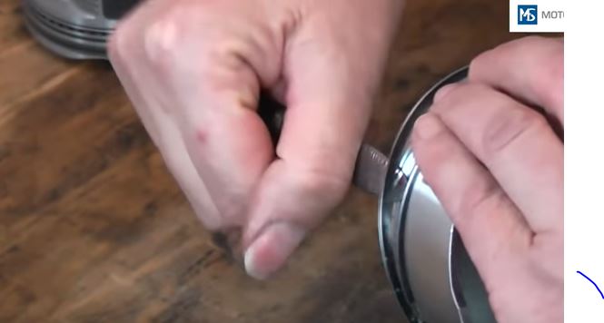

Interessant finde ich auch die Methode hier mit dem "Ölabstreifringmesser" bei Minute 5:
https://www.youtube.com/watch?v=I9pOUgUDFJg
