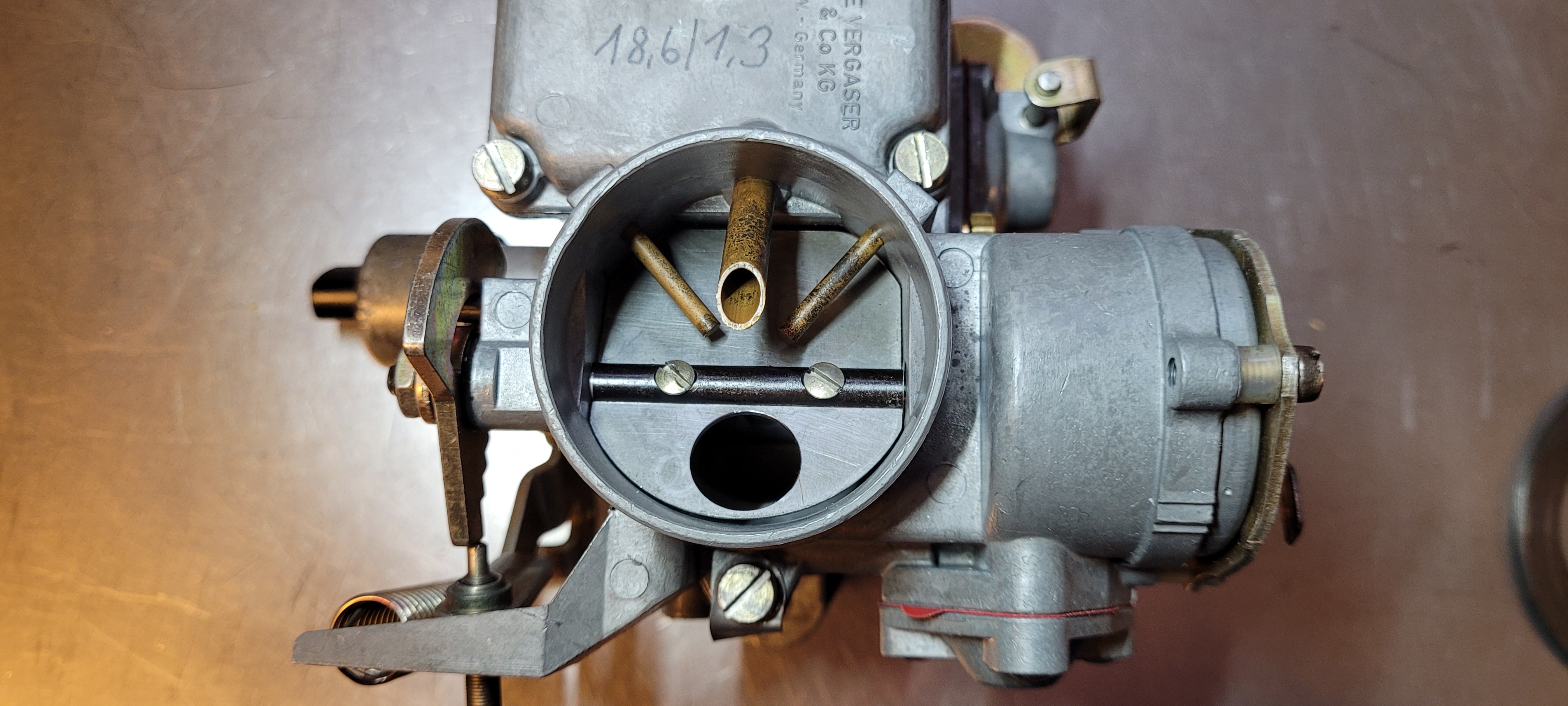

Da sitzt das Loch in der Starterklappe, darf bei Dir aber sicher nicht so gross sein.

Guten Morgen allerseits,
Bei mir ist die Bohrung ca. 10mm groß. Grüße Mathias
