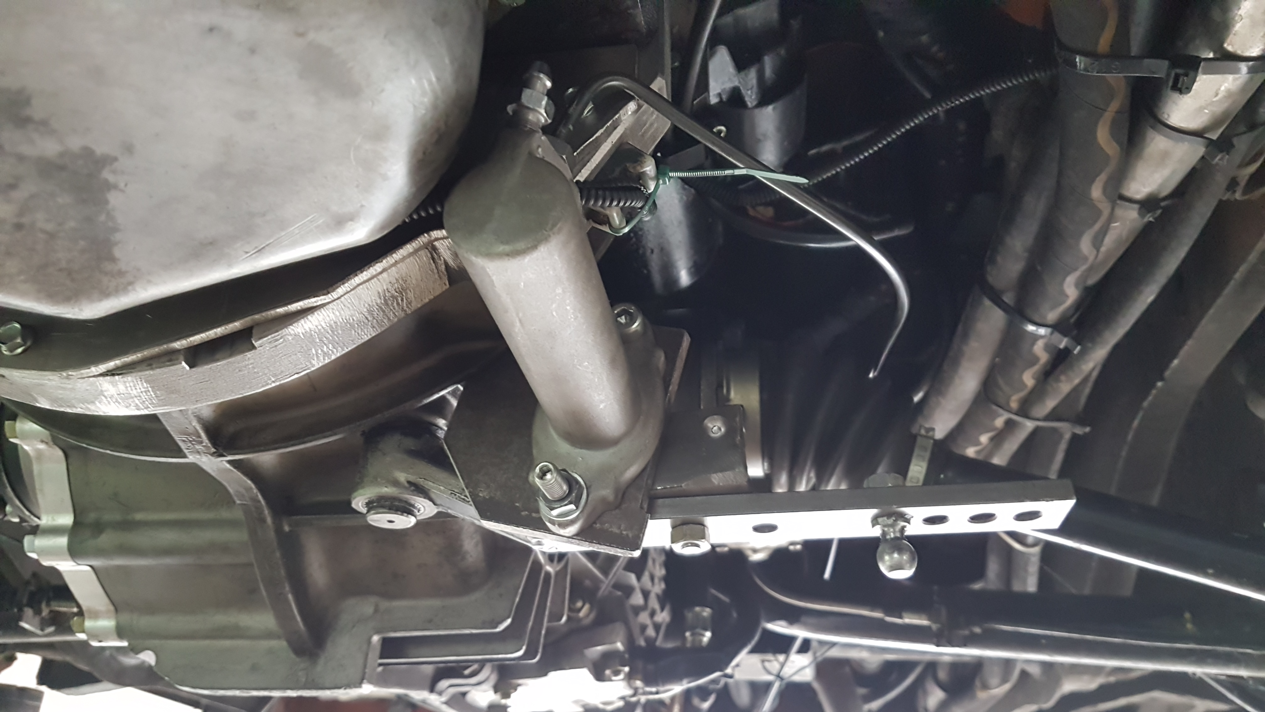

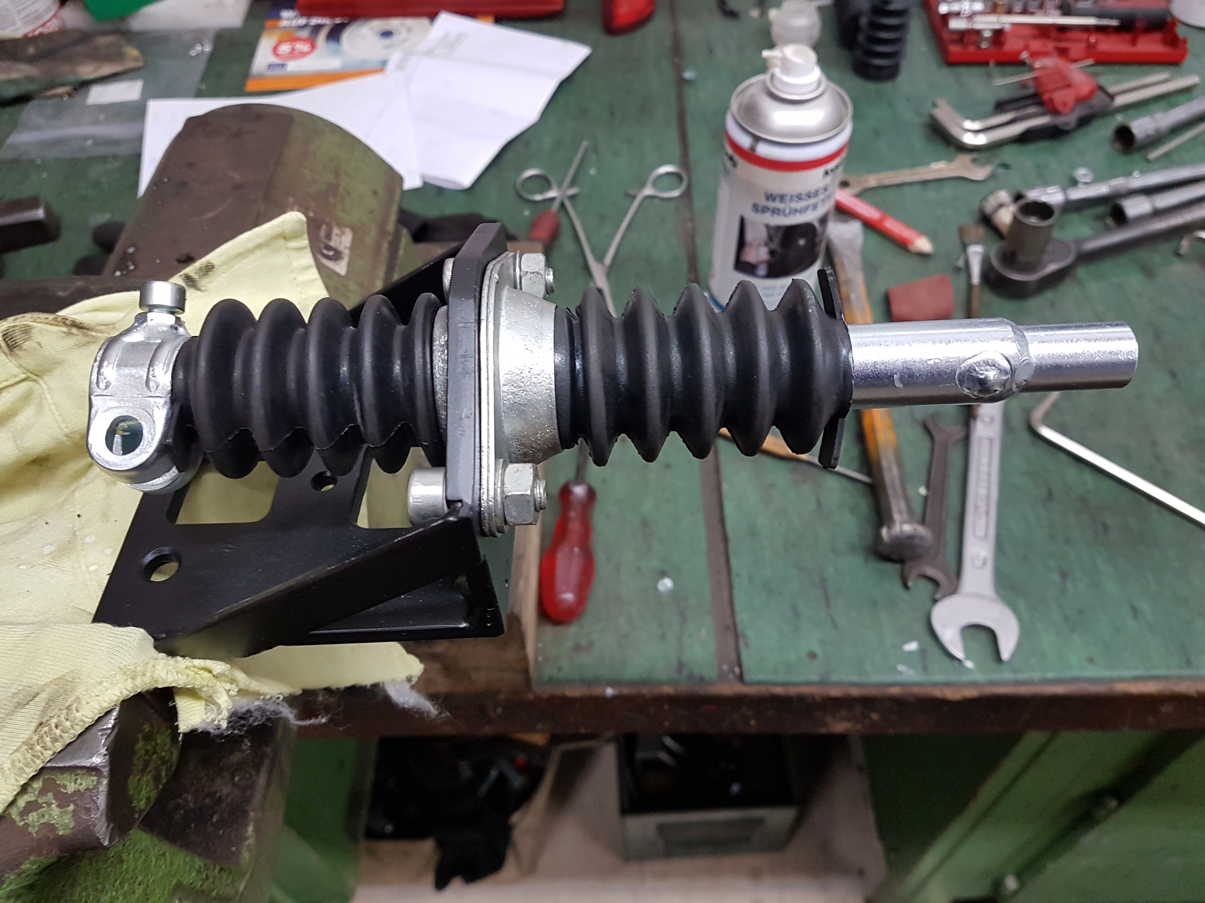

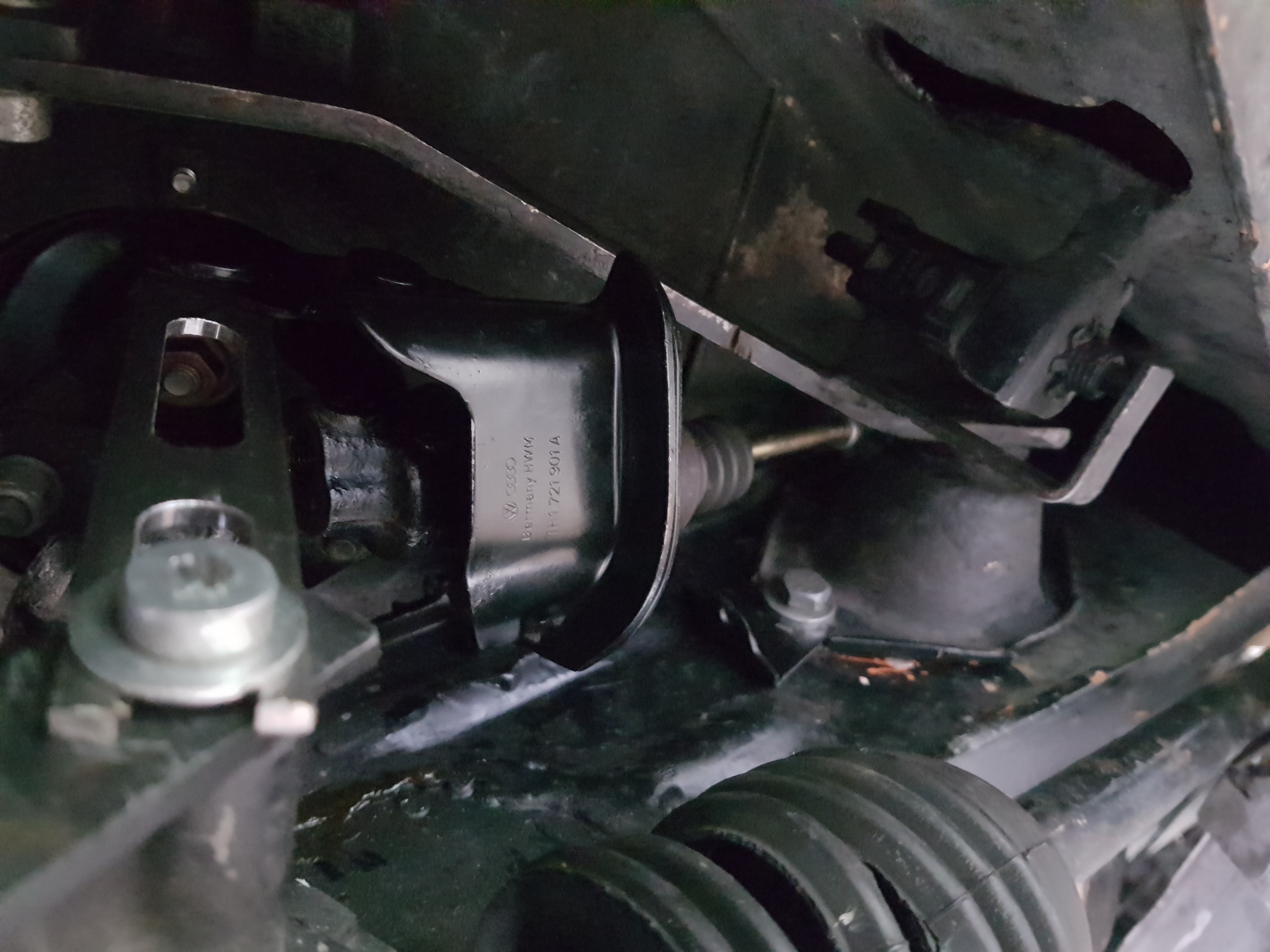

Zur Kupplung da habe ich einen Geberzylinder ( am Pedal) vom Golf 3 samt dem umgebauten Halter, am Getriebe ist einen Nehmerzylinder vom T3 verbaut
An der Schalttage hab ich die Führungen alle vom T3 auch die am Schalthebel der ist von der Fa.Bott
Grüße Robert

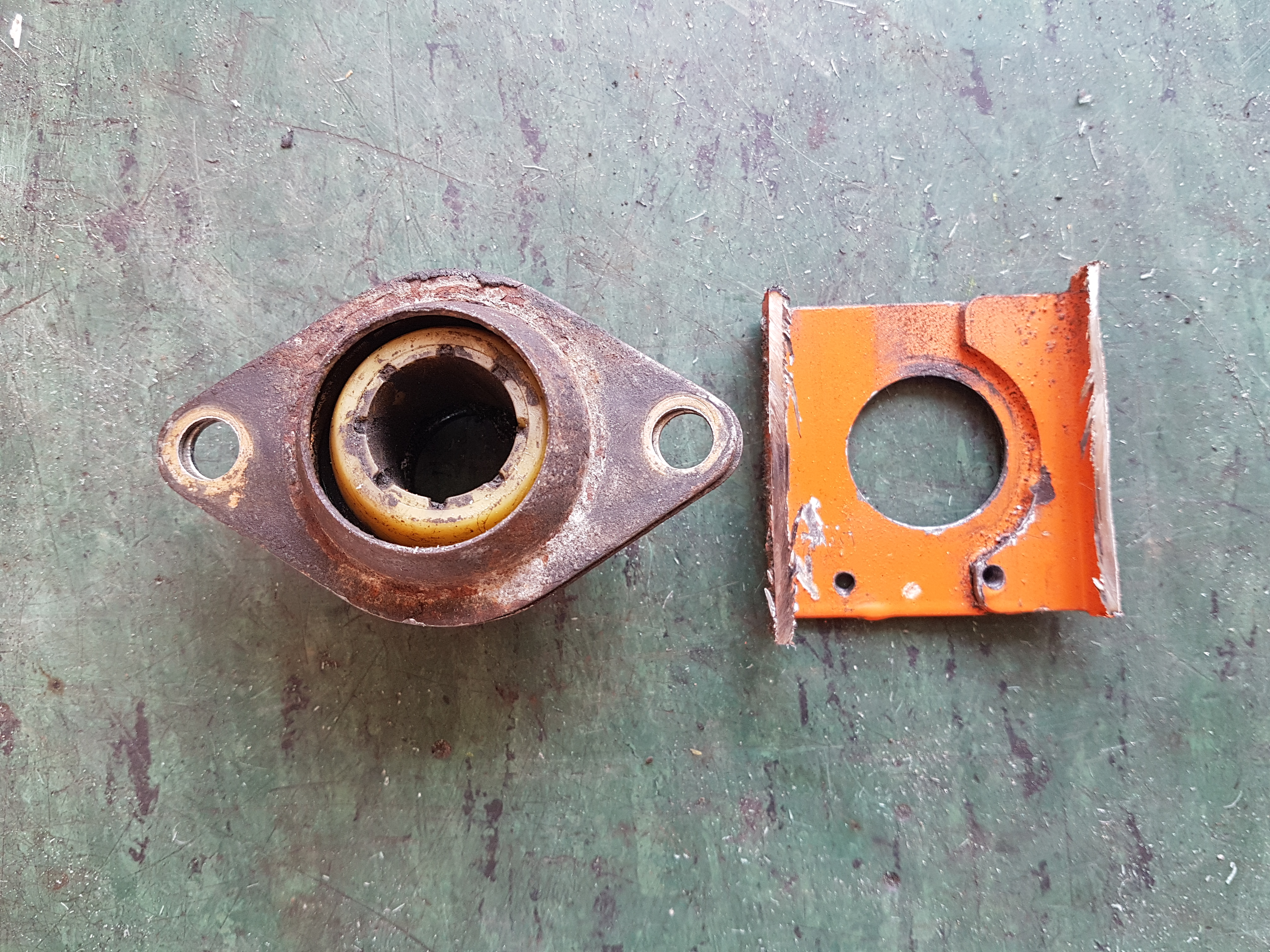

T2b TDI
Beiträge: 15
Registriert: 13.03.2008 21:44
Re: TDI Motor im T2b
Beitrag von T2b TDI »

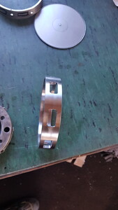

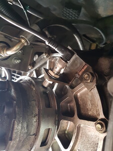

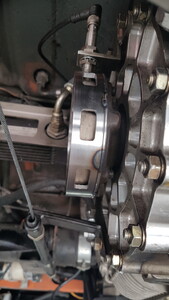

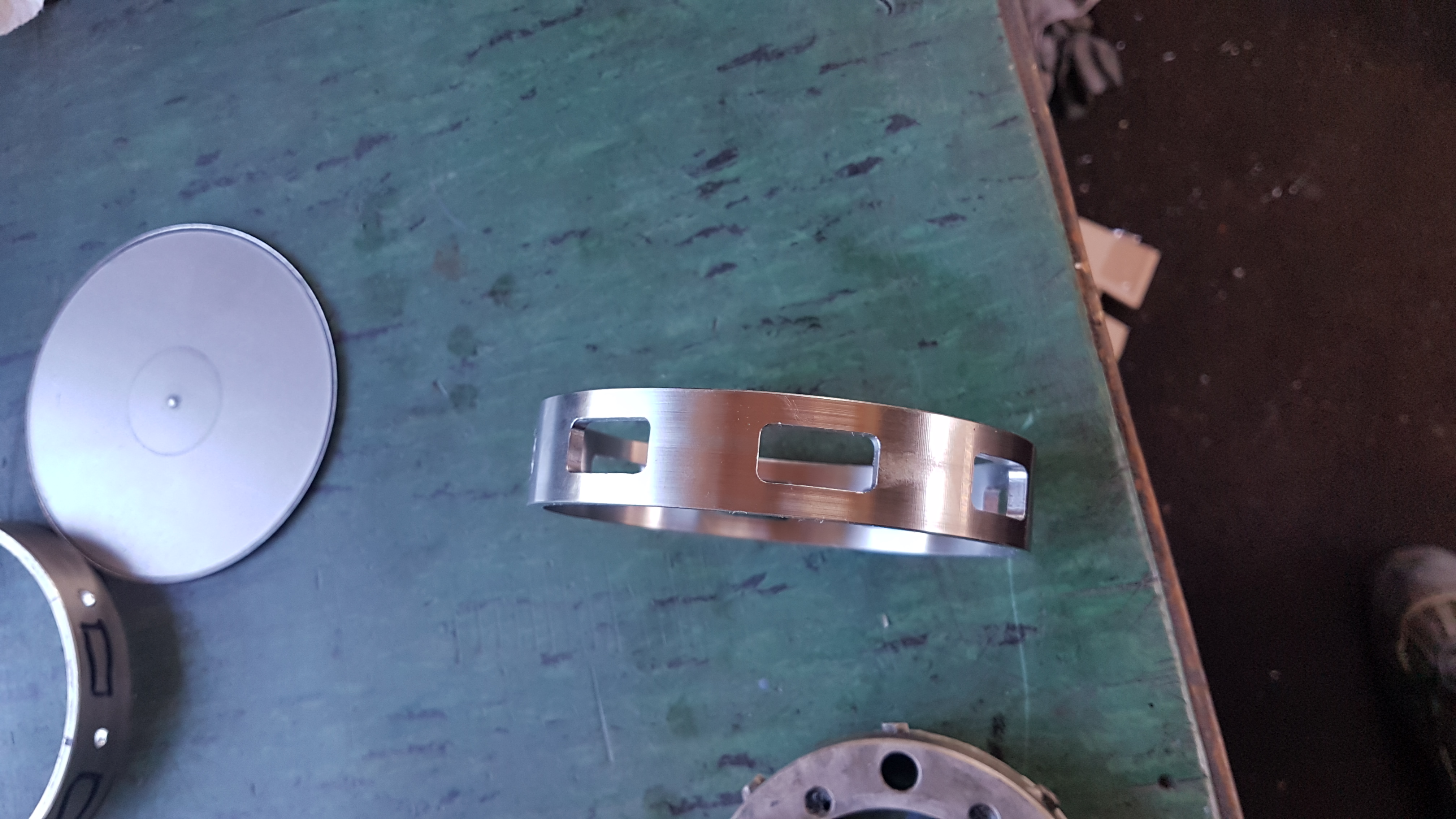

Hallo

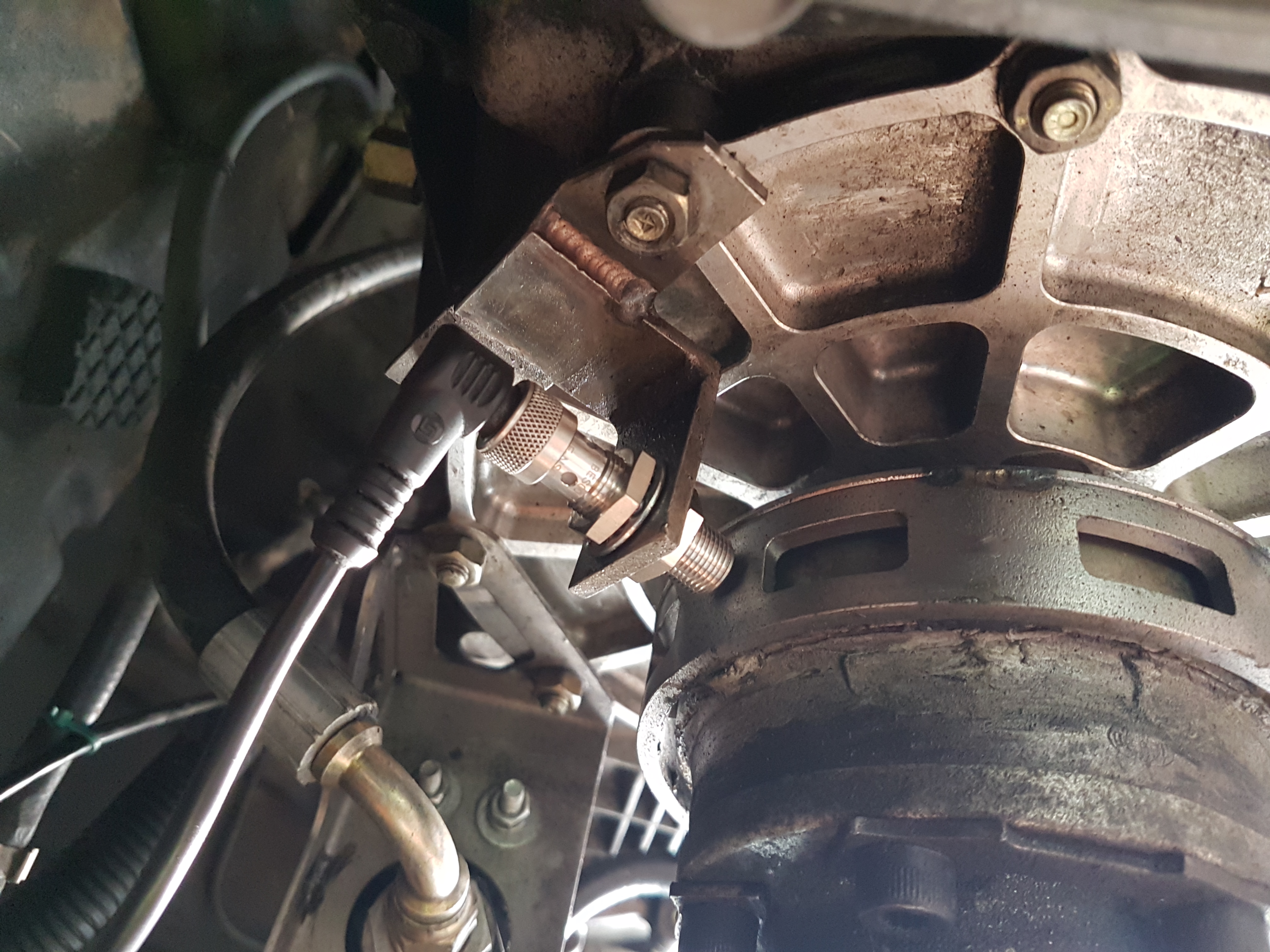

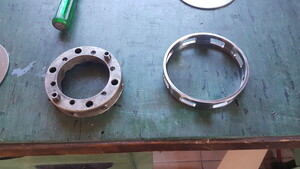

Hier noch Bilder vom Drehzahlgeber an der Antriebswelle.
Der Augenring ist an den Adapter vom Getriebe geschraubt.
Wenn jemand Infos braucht gerne melden :D
MFG Robert
Turbopaule
Beiträge: 424
Registriert: 01.11.2012 20:33
Beitrag von Turbopaule »
Ich hab bei meinem einfach Magnete an das innere Gelenk gemacht.
Das funktionierte im 2wd t3 70tkm absolut Problemlos.
