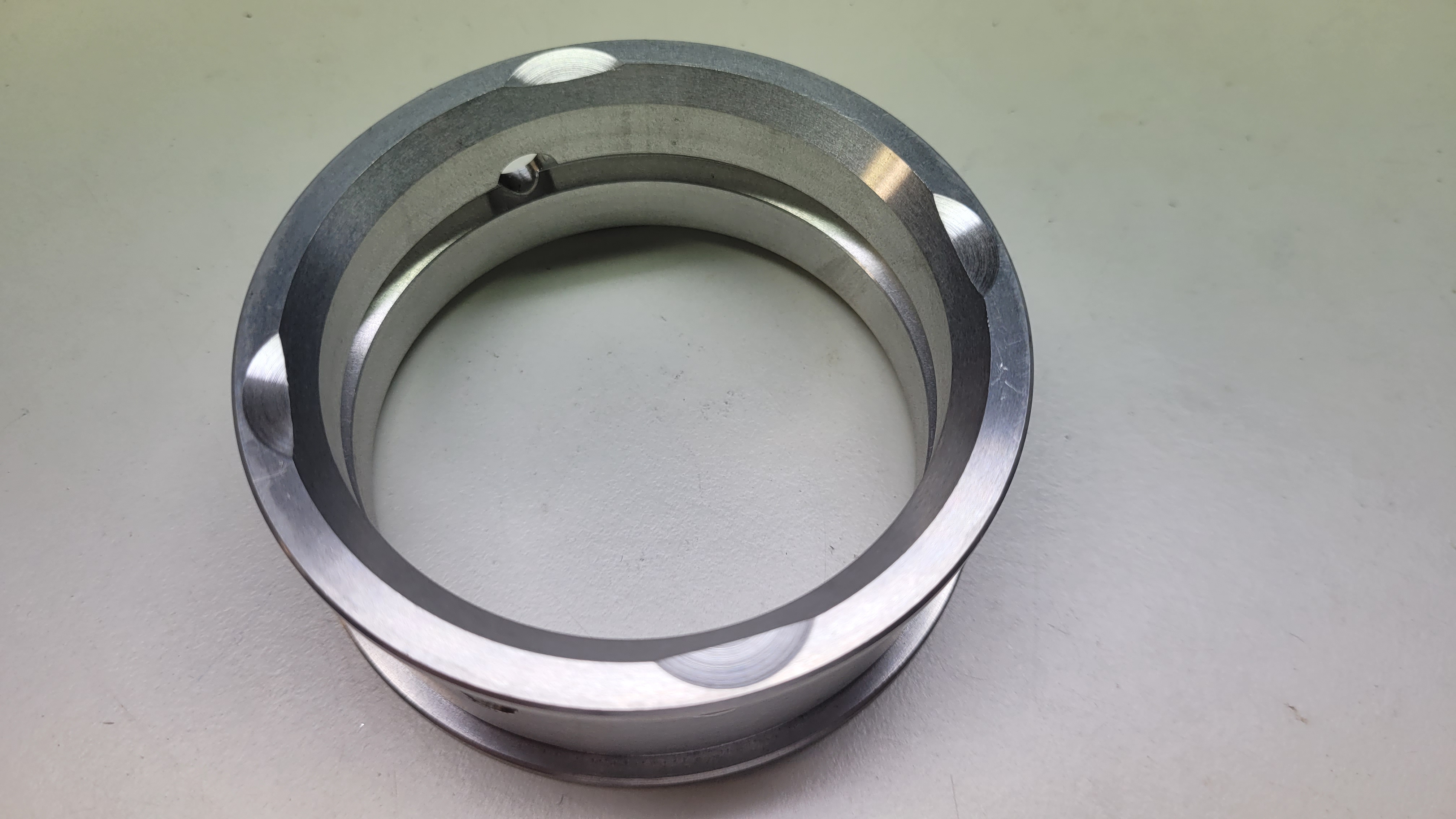

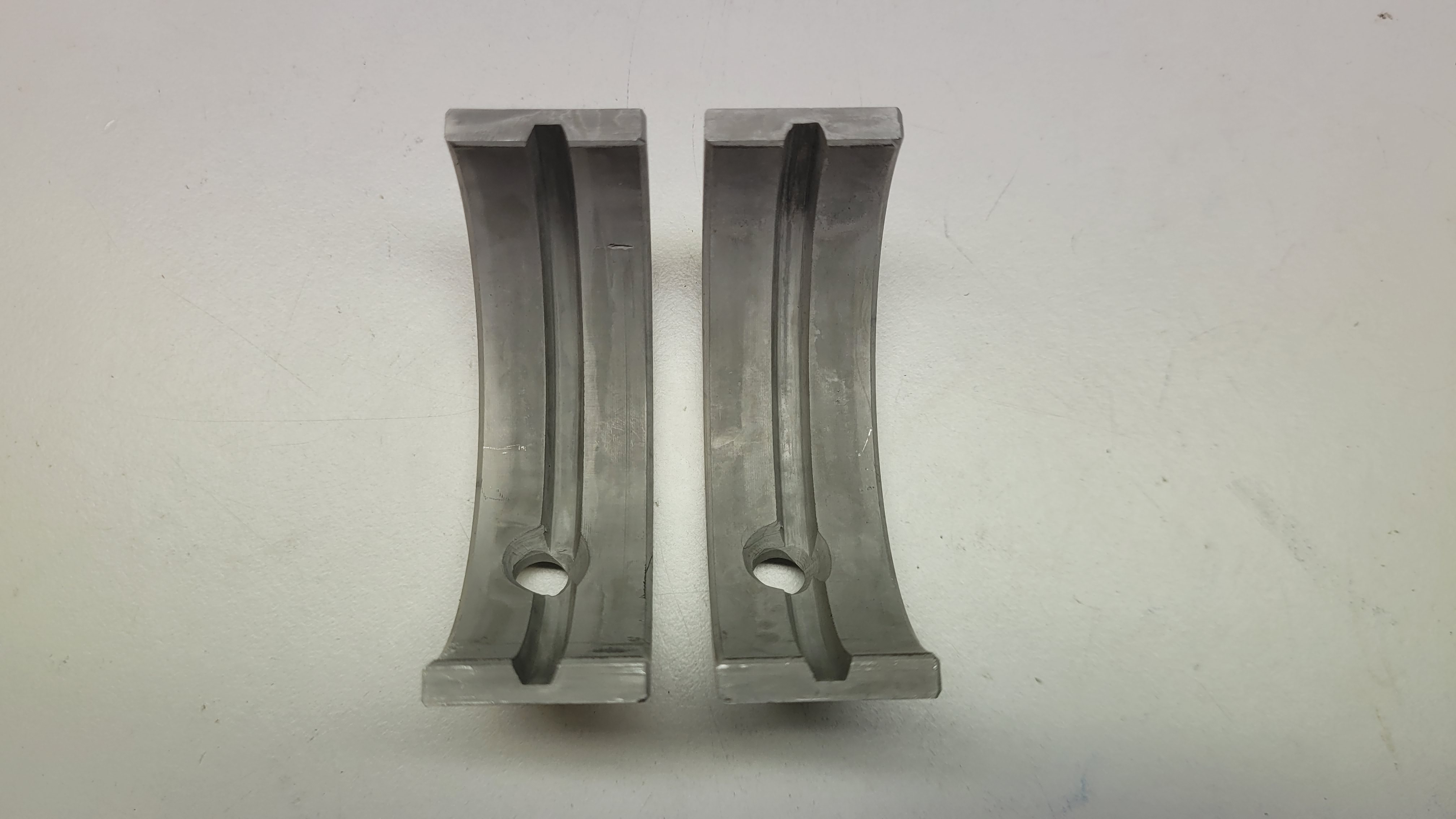

Re: Lagerfrage Typ4
Anbei Bilder der Neufertigung.
Mittellager mit Stahlrücken.
