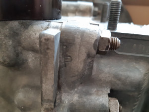

sham 69 hat geschrieben: 29.01.2021 23:37 Die Methode ist nicht neu, das wurde früher in Ermangelung an Übermaßlagern so gemacht. Die vielen Nebenwirkungen sind ebenfalls bekannt.
Habe hier auch ein Gehäuse liegen wo die Flächen geplant wurden.
VW Austauschmotor. Der ist dann entsprechend gekennzeichnet.
