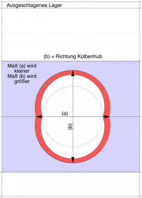

Es gibt keine Abdrücke der Lagerschalen in den Böcken und der Motor ist noch nicht gespindelt worden. Bei einem KW Schlag wären hier besonders durch die Originallager mit der aussen geführten Ölnut Abdrücke in Kolbenrichtung leicht zu sehen und zu fühlen gewesen, dann hätte er nichtmal mehr nachgemessen...
Weil er aber nichts gesehen hat, macht er daraufhin nur folgendes Kontrollmaß zur Sicherheit: Er mißt den Abstand / Durchmesser des Lagerbocks und nur wenn dieser dann KLEINR als das Standartmaß ist muss gespindelt werden:

b wird größer als der Ursprungsdurchmesser a aber doch nicht kleiner als dieser - meiner Meinung nach. Vielleicht auch missverständlich geschrieben.
Spindeln wird natürlich erforderlich wenn der Lagerstuhl sich plastifiziert/zerschmiedet hat aber hauptsächlich erforderlich wenn durch Gesamtgehäuse-Verzug die Einzelsitze nicht mehr auf einer Achse (3D) zentriert positioniert sind . Das passiert trotz Gehäuse-Passstiften. Da können alle Lagerstühle noch merkmalfrei sein.
Bin gespannt.

...doch, doch, genauso war's gemeint. Der lagerbock kneift sich zusammen und das Lager wird an diesen Stellen, da vom Material her am schwächsten, nachgeben .... Ich kann mir das so ganz gut vorstellen!
