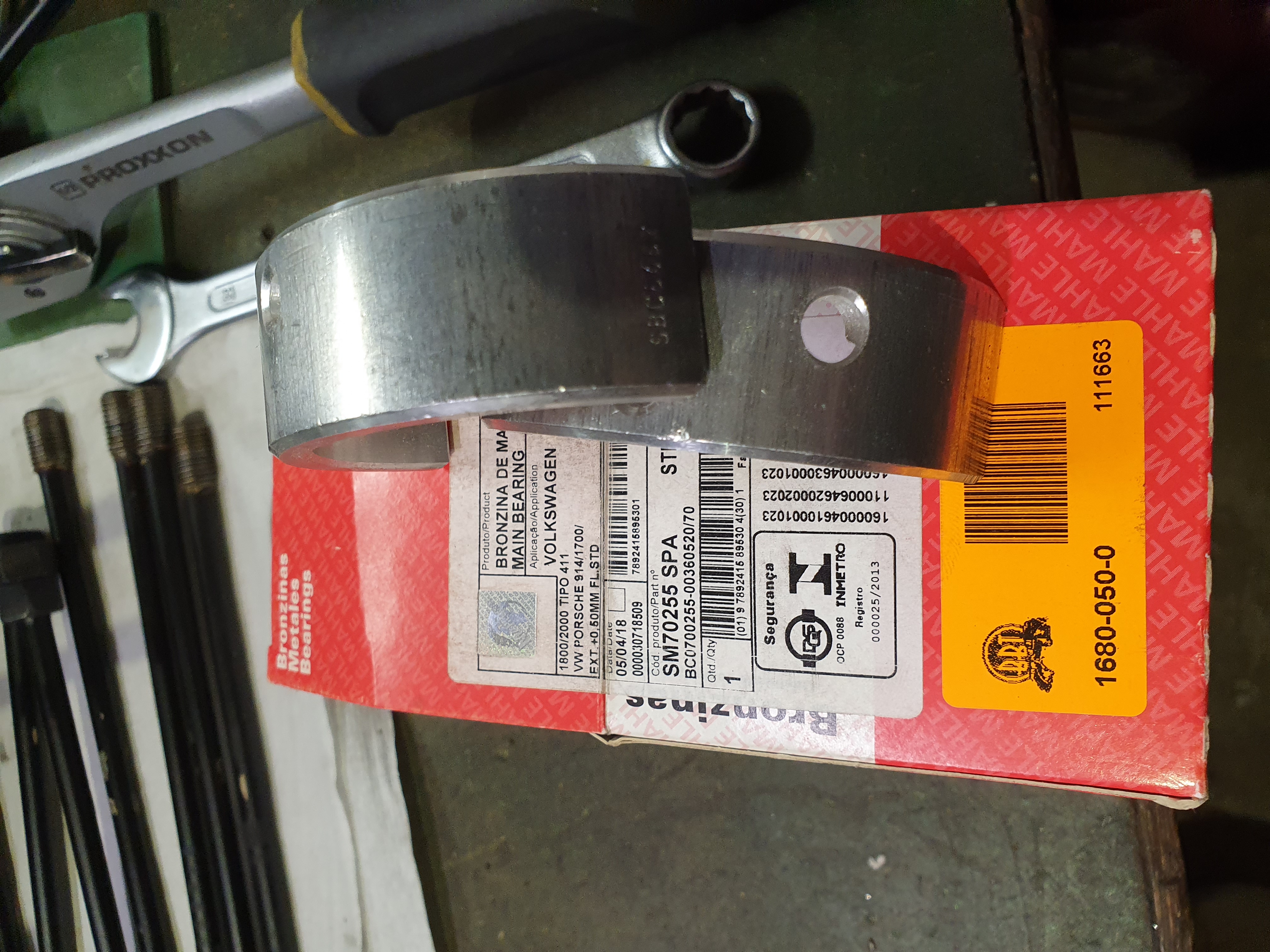

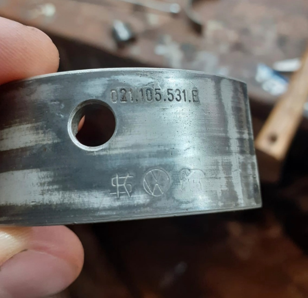

aus Peter seinem Industriemotor haben wir Stahlrückenlager ausgebaut:
Aber so einen Satz mit Alu Mittellagern hatte ich bei Rainer auch mal Bestellt.
Der war von Mahle und da steht nix von Industriemotor auf der Verpackung:
Ich würde einfach mal behaupten das ist die gewohnte repro Qualität und hat erst mal nichts mit der Aussage Industriemotor zu tun.
Warum man solche Sachen herstellt und als Fachmann verkauft ist eine andere Frage.

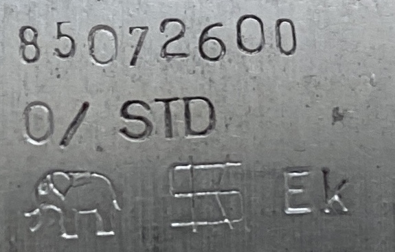

Hier nochmal zu den Stempeln im Vergleich:
Altes Lager
m 11 03
STD
SBC 6452
Neues Lager
Beste Grüße
Hubertus
