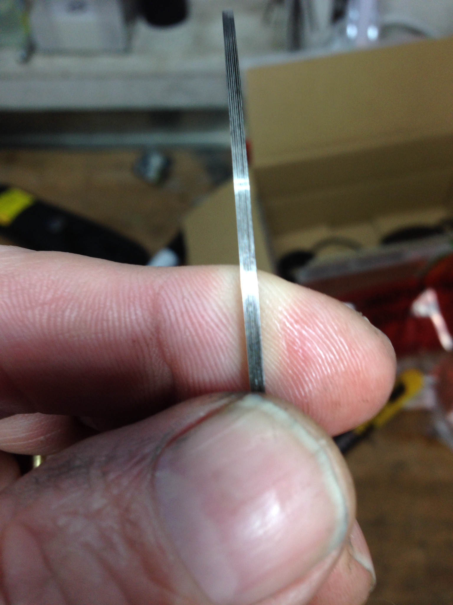

Oben im Bild ist schön zu sehen, wo der Ring schon trägt (hell), Die dunklen Stellen sind die Riefen der Bearbeitung die irgendwann komplett weggeschliffen sind.
