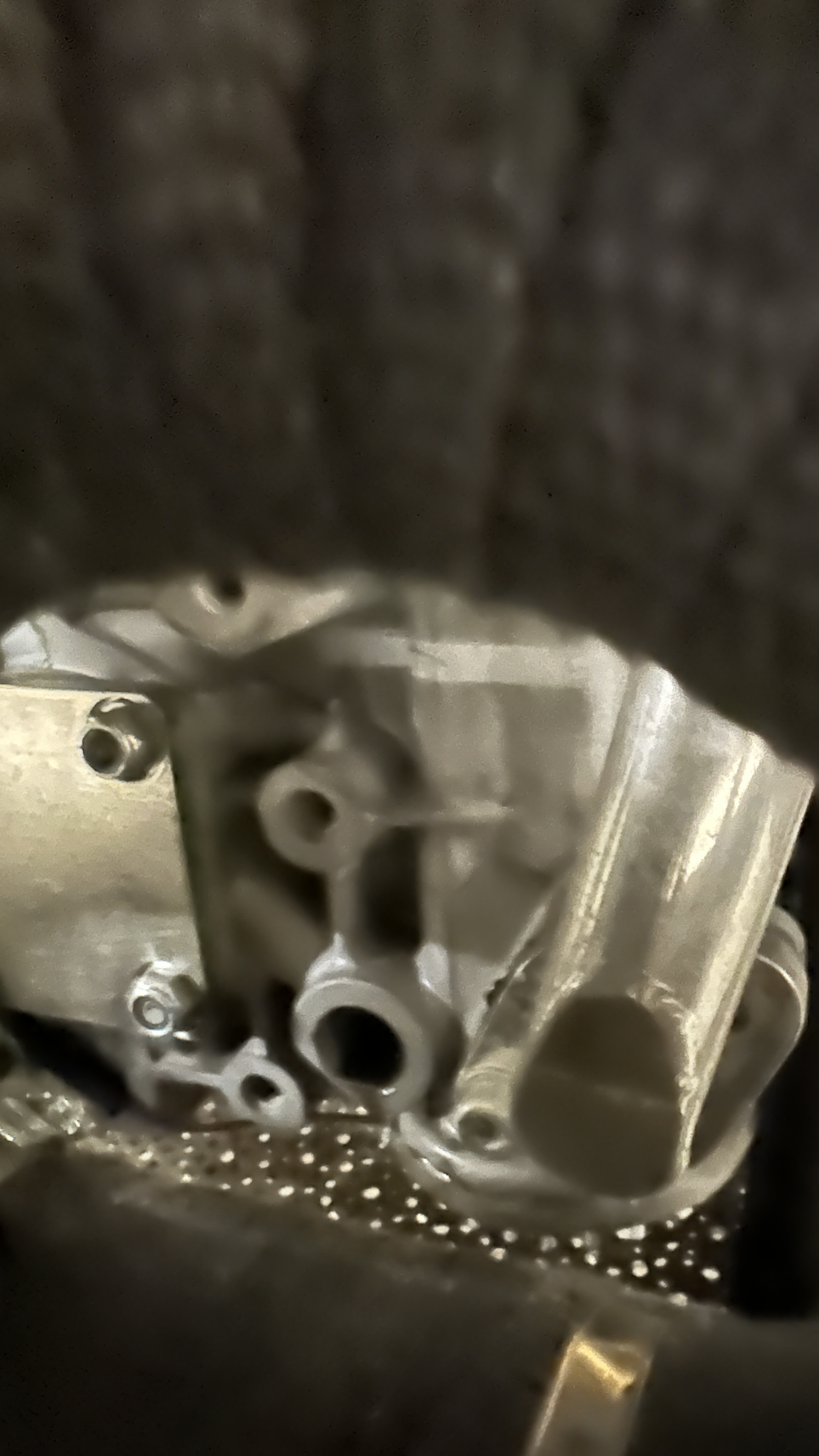

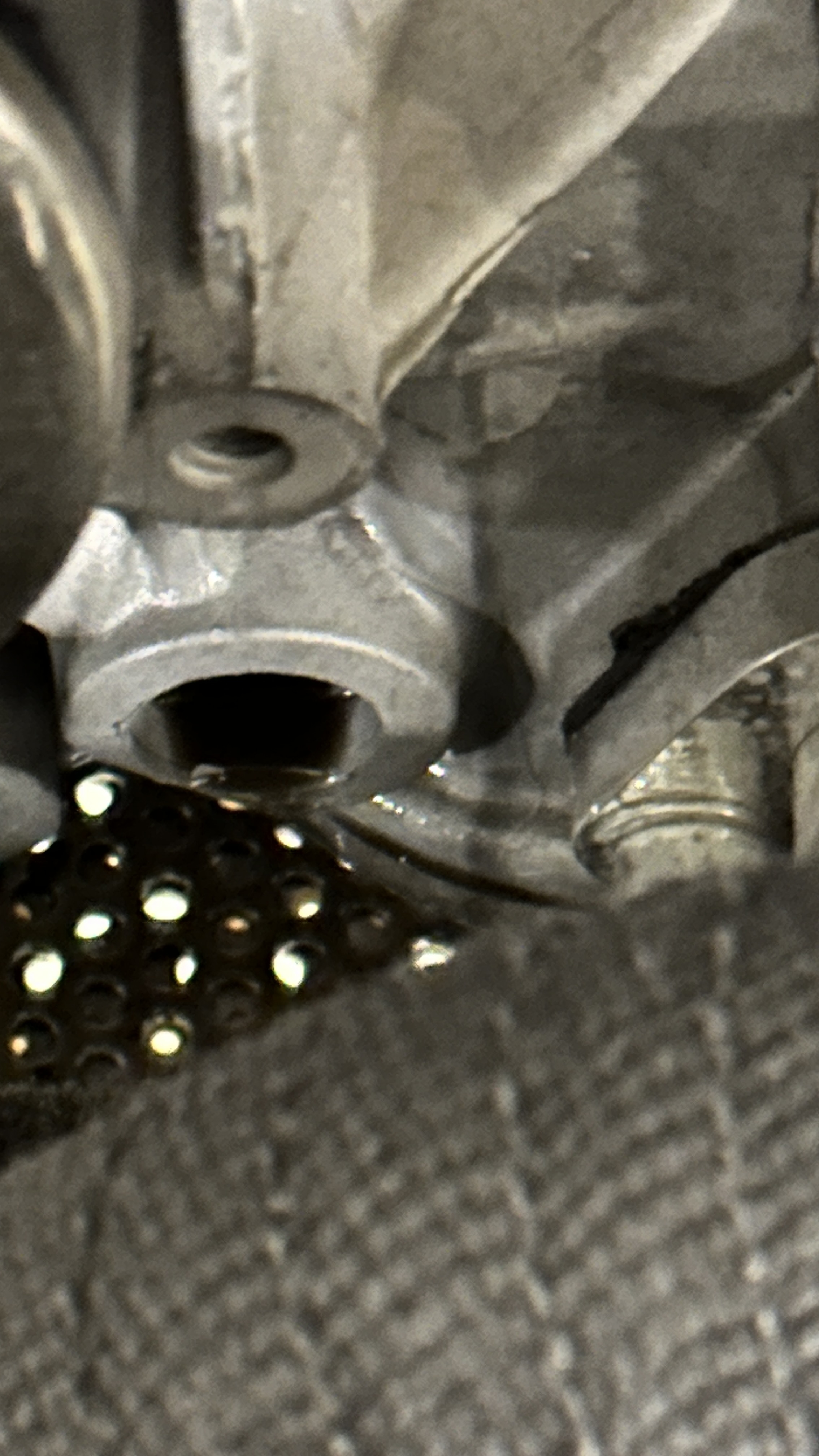

Ich habe heute erst die zweite Fahrt mit meinem neuen Typ 4 Motor in meinem Baja gemacht. Bin mit dem Aggregat bis dato circa 550 km gefahren. Alles top. Letzte Kurve vor der Tiefgarage, dann plötzlich Öl-Kontrollleuchte. Grund: totaler Ölverlust. Da ist irgendwie ein Stopfen aus dem Gehäuse geflogen. Kann mir jemand was dazu sagen? Vielen Dank.

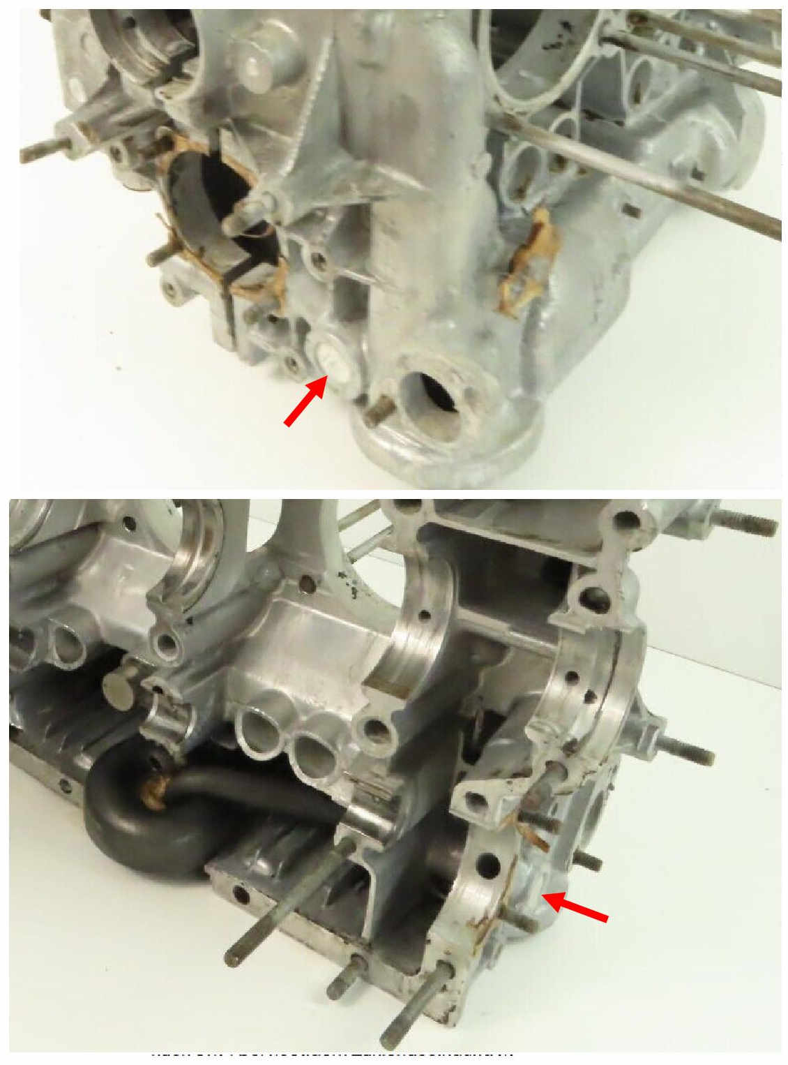

Der Stopfen gehört also in die rechte Motorhälfte und zwar dort, wo sich die Saugseite der Ölpumpe und in Verlängerung das Ölansaugrohr mit der angelötetem "Glocke" befindet.
Da ist eher von leichtem Unterdruck auszugehen und es ist mir echt schleicherhaft, wieso dieser Stopfen sich überhaupt lösen konnte bzw. herausgedrückt wurde..
M.E. nach ist da etwas beim Motorbauer schief gelaufen und wie bereits erwähnt, sollte mit diesem unbedingt Rücksprache gehalten werden.

Alle Alustopfen in den Gehäusen werden gerne ausgebohrt und durch Madenschrauben ersetzt, da genau das "Herausfallen" ab und an passiert.
Beim zusammengebauten Motor kann man sich vielleicht so behelfen, dass man den noch vorhandenen Stopfen einklebt und dann zusätzlich mehrfach mit einem Körnerschlag verstemmt, damit er stabil sitzt.
