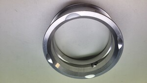

Anbei Bilder der Neufertigung.
Mittellager mit Stahlrücken.
