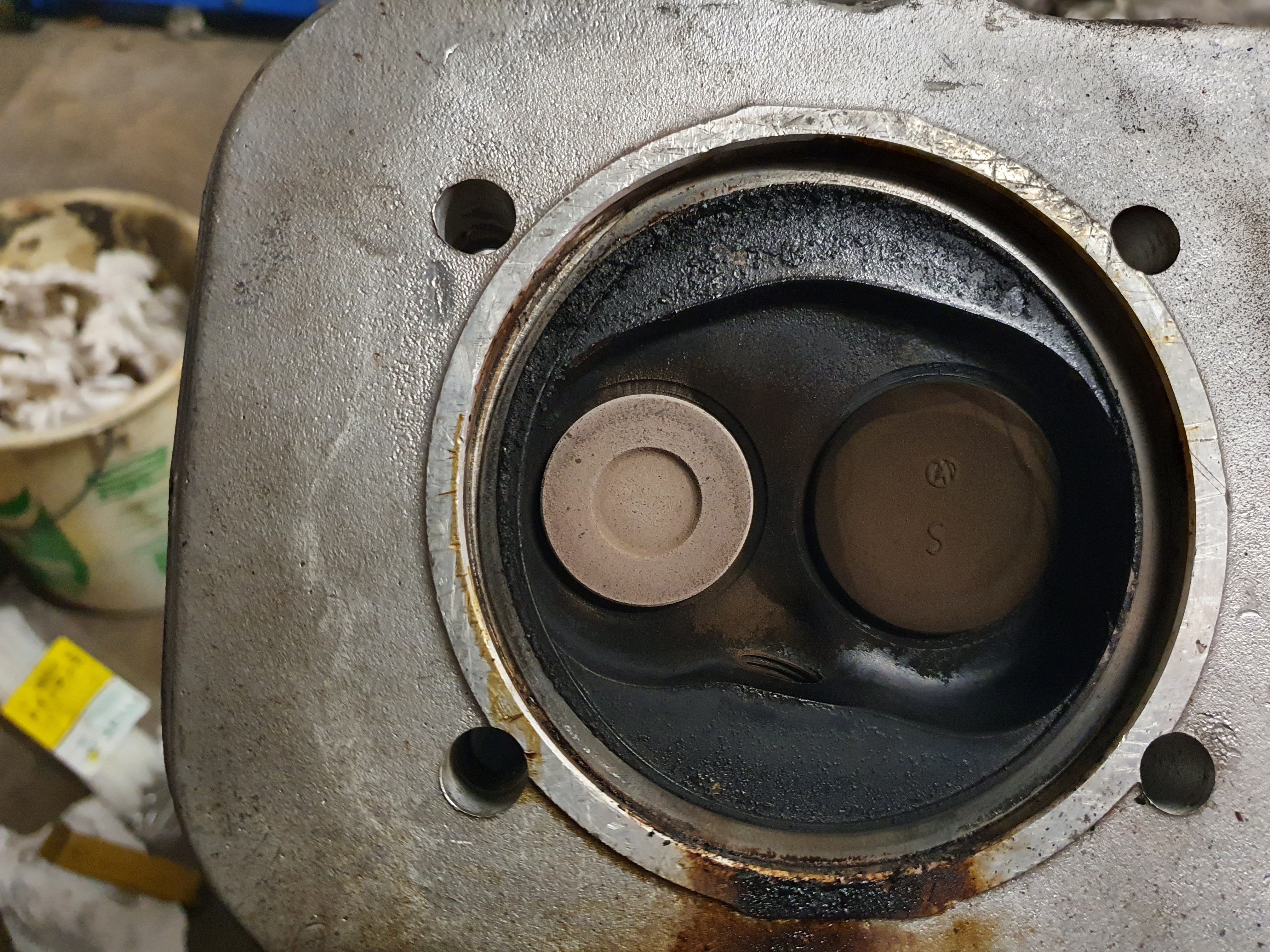

gibt es bei der Montage der Zylinderkopfdichtung irgendwelche Dinge, die man beachten muss?
Mir ist bei der Demontage der Köpfe aufgefallen, das ein Dichtring stark verrutscht war:
Auf 10-11 Uhr kann man sehen, das der Dichtring sehr stark um mehrere Millimeter verrutscht ist.
Gibt es eine Vorzugsrichtung, wie rum die Ringe rein kommen, damit nichts verrutscht?
Und warum fräsen die Motorenbauer keine Nut für die Dichtung in die Köpfe?
Man müsste die Dichtung ja nicht 0,6mm versenken.
0,2-0,3 mm würden ja schon ausreichen, damit die Dichtung nicht mehr verrutschen kann.
Wobei die Dichtung ja auch nicht von allen Motorenbauern eingesetzt wird.
Ein Ratschlag war, die Dichtung wegzulassen und den Kolbenrückstand / Verdichtung über die Fußdichtung zu realisieren.

Hallo Thomas genau so hab ich es gemacht und das ist doch die Lösung für dein Problem.Tanjas&Thomas_T2b hat geschrieben: ↑07.06.2021 20:11 Ein Ratschlag war, die Dichtung wegzulassen und den Kolbenrückstand / Verdichtung über die Fußdichtung zu realisieren.
Also Mut zur Lücke und das Teil weglassen.
Gruß Jochen

Das hatte ich bei dem Motor damals auch erst gemacht. Aber der hat dann recht stark abgeblasen. Da hatte ich dann doch die Dichtungen nachträglich eingesetzt.bullijochen hat geschrieben: ↑07.06.2021 21:37 Tanjas&Thomas_T2b hat geschrieben: ↑07.06.2021 20:11
Aber da waren die Köpfe nicht geplant, da sie "NOS" mit den Einlaufstunden von einem Industriemotor kamen.
Mit den Dichtungen war dann erst mal alles dicht und ich hatte nach etwas rangieren bei kaltem Motor auch keine Pfützen mehr auf den unteren Luftleitblechen stehen.

Tanjas&Thomas_T2b hat geschrieben: ↑07.06.2021 20:11 Moin,
......weglassen!
...weil du dann mit den ventilen noch näher an den lolben kommtst!..ausserdem ist das arbeit!!!
genau so!!
warscheinlich hat sich eh ein abdruck gebildet am kopf jetzt,besser wäre es wenn du den kopf planst , neu ausliterst und nach erneuter berechnung zusammenbaust!
das mit dem abstandsring ( was keine dichtung ist) kannst du weglassen!
