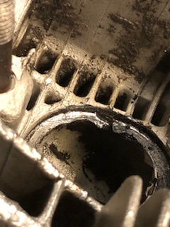

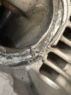

Bei der Demontage der Dichtungen zum WT ist uns aufgefallen, dass die Köpfe wohl „tot“ sind.
Aber seht selbst:

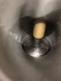

So, wie das aussieht, ist das wohl nur mit viel Aufwand und Geld zu reparieren. Zumal das eine Ventil im eingebauten Zustand so aussieht:
Ein sehr guter Bekannter und Motorenbauer traf die Aussage, dass bei dem Preis, die die Instandsetzung evtl. kosten wird, ich gleich neue Köpfe kaufen könne.
Und, es sei eh sinniger die originalen Köpfe mit den kleineren Ein-&Auslassventilen zu fahren, da es mehr Drehmoment geben würde und das für meinen Westfalia durchaus besser sei.

Ich persönlich würde den Kopf reparieren lassen. Ist er nur an der Auflagefläche des WT gerissen?
Wenn durchgerissen bis zum Sitzring, dann anderer Kopf.
Gruss Jürgen

Die Köpfe sind nirgendwo gerissen. Die Aufsitzfläche (oder wie auch immer man das nennt :steine: ) sind, wahrscheinlich durch Schraubendreher-Misshandlung, halt defekt.
Die Frage ist halt, was passiert, wenn auch die Ventilführungen nicht mehr die besten sind? Dann muss ich zum einen die Dichtfläche für die WT nacharbeiten lassen und dann noch die Ventilführungen und wer weiß, was sonst noch am
Kopf zu lachen wäre. Dann bist du schnell in einem Bereich, wo du die Dinger auch neu kaufen kannst.
Und wenn sie eben eh nicht für das Konzept prädestiniert sind, lass ich es gleich lieber die Baustelle aufzumachen.
Zumal man erst mal jemanden finden muss, der die Dichtflächen überhaupt wieder in Stand setzen kann.
Das sind so meine Gedankengänge, bzw. der Grund dieses Threads.
