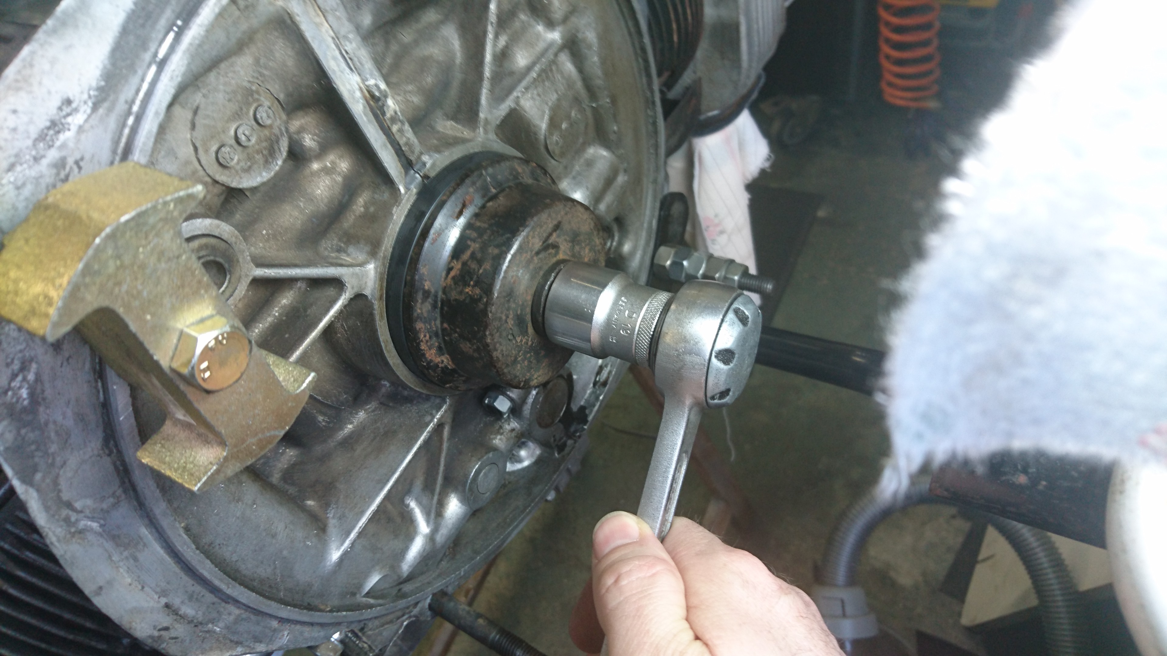

der große Simering auf der Getriebeseite lässt sich ja so semi gut einbauen.
Deshalb habe ich mir gestern eine Einbauhilfe konstruiert und mit dem 3D-Drucker ausgedruckt.
Damit kann man nun mithilfe der alten Unterlegscheibe und der Schrauben den Simering schön kontrolliert einsetzen.
Ich habe den Einzieher zwischendurch einmal umgedreht, da sonst die Schrauben etwas zu kurz waren.
Hier einmal das File für den 3D-Drucker:
Ich hoffe das passt nun, ich musste in meiner Beta Version noch die Löcher etwas aufbohren.
Aber die habe ich nun etwas größer gemacht und in das File für den 3D-Drucker einfließen lassen.
KW_Simering_Einzieher_v2.zip

das gabs mal in VW original und sieht so aus..
gruss
T
