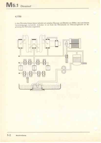

Am Öldruck-Kolben ist es also die eingehende Öltemperatur nach Kühlung? Und im Ölsumpf die aus dem Motor kommende Temperatur?

Hallo Max, ob am Regelkolben gemessen die Temperatur nach dem Kühler angezeigt wird, bin ich mir nicht sicher.
Kann aber beitragen, daß das von den Lagerstellen zurücklaufende Öl die höchste Temperatur hat. Dieses Öl findet sich an der Oberfläche in der Ölwanne, da wo sich der Ölpeilstab befindet, weshalb das Anzeigeinstrument beim Peilstabgeber immer die höchste Öltemperatur anzeigt.
Beim Geber eher unten im Sumpf, so wie bei mir, liegt die Temperatur paar Grad tiefer, da das Öl durch das Gehäuse schon etwas abgekühlt ist.
Beiträge: 5188
Re: Zusatzölkühler --> Temperaturmessung etc.
Hi Max,
du hast den Zusatzölkühler ja quasi am Ölfilterflansch angeschlossen.
Und dann misst du am Öldruckregelkolben die Temperatur, die hinter dem Zusatzölkühler raus kommt.
Und eigentlich sollte das dann seine 80° haben und nicht 60°. Da macht der Thermostat dann zu auf.

Hi Max,
normalerweise hat der Thermostat auch Kontakt zum Öl das vom Kühler zurück kommt.
Sprich der sollte so regeln das der Ausgang vom Thermostat rund 80° hat.
Das ist ja ein Teil was sich langsam ausdehnt und den Beipass Kanal dicht macht.
Wenn der Ausgang nur noch 60° hat, ist das verbaute Thermostatmodul eventuell nicht das richtige.

So ich will noch kurz die Auflösung des ganzen geben:
Das Thermostat öffnet genau bei 90°C eingehender Öltemperatur. (Gemessen in über einen Sensor durch das Ölpeilstabloch.
Der Ölkühler kühlt diese 90°C dann auf 60°C +-5 grad runter je nach Fahrtwind. (Gemessen am Öldruck-Regelkolben)
Das Thermostat reagiert also auf die Eingehende Öltemperatur und nicht auf die ausgehende. Was aus meiner Sicht soweit i.O. ist. Irgendwelche Einwende?
Beiträge: 5188
Hi Max,
aus meiner Sicht ist das eine Fehlfunktion.
Der muss auf 90° Ausgangstemperatur regeln.
Dahinter sitzt ja auch noch der original VW Kühler, der kühlt dann ja auch noch mal ein paar Grad runter.
Bei den Sandwich Adaptern, wird der Thermostat ja von Hin und Rücklauf umspült und regelt dann recht gut auf 80°.
Aber mal sehen was andere denken.
