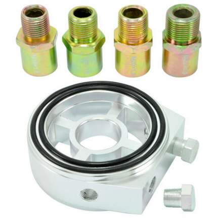

olle78 hat geschrieben: 04.04.2021 19:11 Ist zwar im Käfer und ohne die typischen Typ4 WT aber Immer noch eng, hab mir einen Spacer zwischen Adapter und Anschraubstelle gedreht, so kommen die Nippel der Schlauch Anschlüsse tiefer und ich konnte gerade nach hinten fahren.
Olivers Lösung mit dem Zwischenring läßt sich statt mit Selbstgedrehtem wohl auch mit Sandwichadaptern generieren, die zum Anschluß von Sensoren gedacht sind. Suchworte "Ölfilter Sandwich Adapter".Hier mal ein Beispiel (Bild aus ebay):
(bin nicht selbst draufgekommen, hatte nachgefragt)
Weiß jemand die korrekte Gewindebezeichnung der zentralen Ölfilterschraube?
Gruß Michael

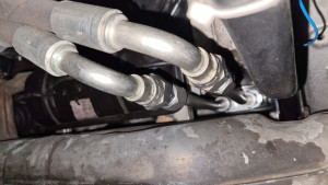

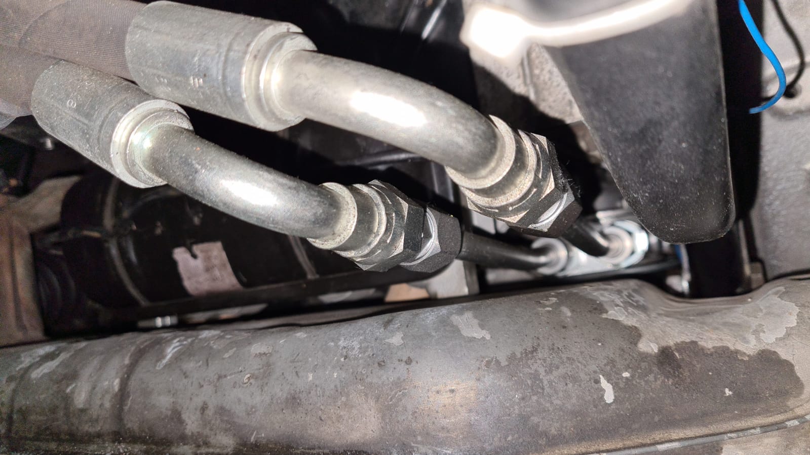

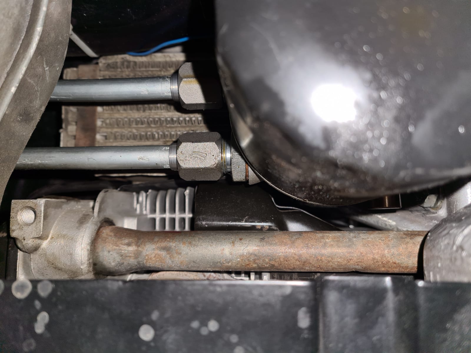

Moin Jochen,
schöne Lösung! Welche Wandstärke haben die Rohre, die Du gebogen hast?
Danke und Grüße,
Beiträge: 2224
Registriert: 04.07.2010 15:49
Re: Ölfilteradapterplatte für externen Ölkühler einbauen Typ4
Beitrag von bullijochen »
Hallo Thomas
danke schön hat auch lang genug gedauert :roll: Das sind 12x1mm Edelstahlrohre also 1mm Wandstärke..
Gruß Jochen
Gruß Jochen :bier:

MichaIN hat geschrieben:Hallo!
Gruß Michael
3/4 16 UNF
mußt du nehmen!
Grüße Bild
URL=http://www.vw-mplate.com/mplate-7245.htm]Bild[/URL

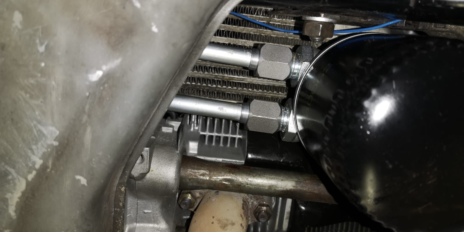

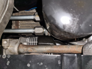

bullijochen hat geschrieben: 02.04.2021 23:55 Hallo zusammen irgendwie passt das bei mir nicht richtig rein. Ich will so eine Racimex Mocal Ölfilteradapterplatte einbauen und den externen Ölkühler anschließen. Jetzt habe ich es im dritten Anlauf geschafft die Platte zu montieren und Schläuchd anzuschließen. Da geht es um Milimeter das das Teil reinpasst.
Was mich nun stört ist das ich nur ca. 2mm Luft zwischen Motortraverse und Adapter auf der einen Seite und auf der anderen Seite schlägt er an der Schraube vom Ölfilterhalger an. Gegenüber liegt er am Wärmetauscher an..
wie ist das denn bei euch? Ista das auch so eng :confused: :confused:
Wenn der Motor nun vibriert schlägt doch der Halter an der Traverse an? Das kann man doch nicht so lassen? Bin ich bescheuert?
Wie habt ihr das gelöst?
Gruß Jochen

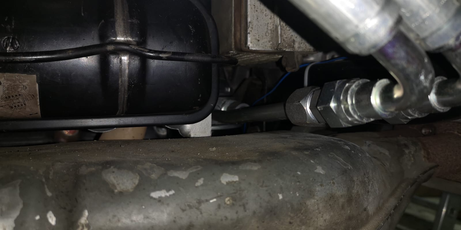

...bei deiner version zeigen die anschlüsse nach unten.....ich verwende sein 30 jahren die waagerechte wobei ich das erste stück mit hydraulikrohr mache und nach den heitzbirnen einen 90° bogen biege von dem ich dann erst beginne den schlauch zu befestigen.....
wenn du kein rohrbiegegerät hast, die firmal hansaflex macht dir das!...https://www.hansa-flex.com/
gruss
T[/i]
Beiträge: 2224
Hey Theo
das ist ja mal ne ganz geschmeidige Lösung :gut:
Da bin ich nicht drauf gekommen die Rohre da durchzuführen.
leider schon zu spät. Aber sollte mein Lösung nicht halten werde ich das so umsetzen..
Gruß Jochen
Gruß Jochen :bier:
Beiträge: 5194
Hi Theo,
das ist ja mal eine schöne Lösung.
Man muss halt das Rohr für das Zusatzgebläse auf der Seite weglassen.
Aber es gibt schlimmeres. Für die Heizung macht es kaum einen Unterschied, ob das Gebläse durch beide oder nur einen WT bläst.
Da denke ich mal über eine Nachahmung nach :thumb:

Tanjas&Thomas_T2b hat geschrieben: 11.06.2021 20:21 Hi Theo,
.das heizungsrohr muss man nicht entfernen sondern das hydraulikrohr um das heizrohr herum biegen so das es hinten wieder zueinander findet...man kann aber natürlich die bescheidene heizung auch entfernen!
