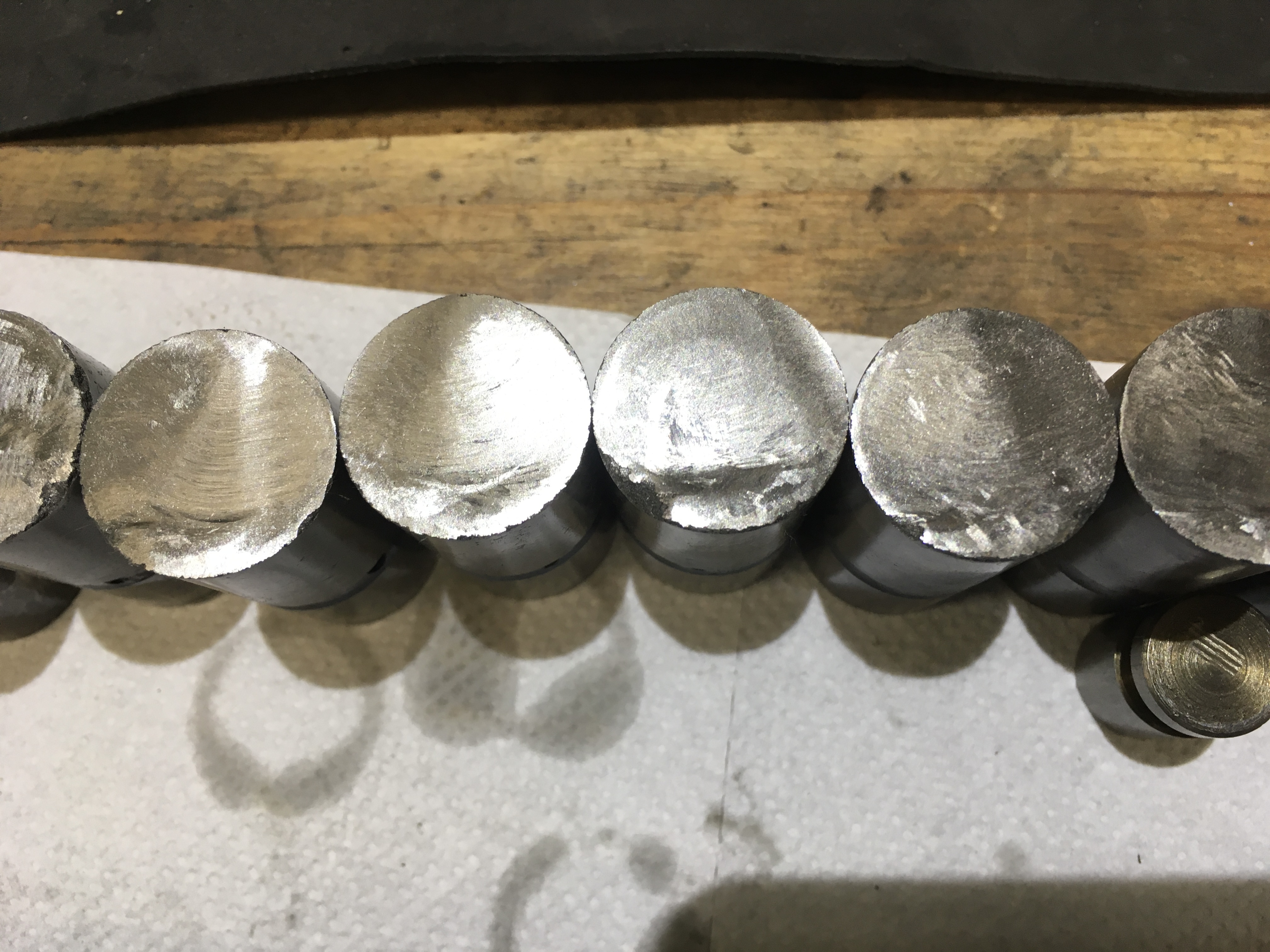

Steve hat geschrieben: 17.04.2021 11:10 Das mit dem Quertauschen ist doch eine gute Idee für einen Versuch.
Auf jeden Fall ist es auf Dauer mutwillige Zerstörung den Motor mit starren Stößeln zu fahren
...... das macht man auf gar keinen Fall Stößel eines anderen Motors zu verwenden!!!!
Da ist Hackfleisch vorprogrammiert!...

Theo hat geschrieben: 24.05.2021 10:56
Falsche Stößel/Nockenwelle material
