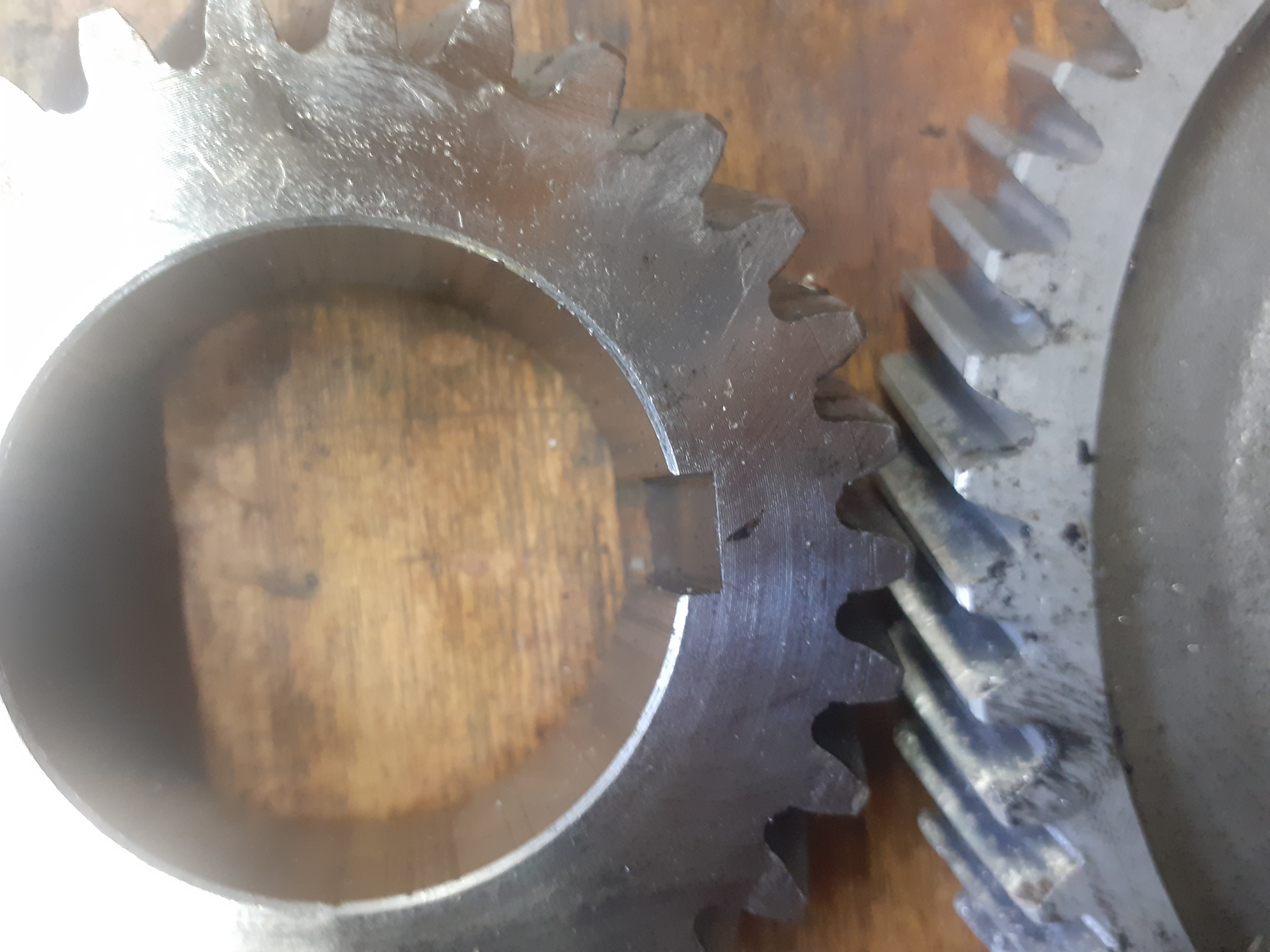

Re: Ein eher ungewöhnlicher Motorschaden, oder auch Glück im Unglück
Vielen Dank für die Beiträge.
Fangen wir mal an Fehlerursachen auszuschließen.
Nockenwellengasse im Übermaß schließe ich aus.
Die Lagerschalen sitzen passgenau und ohne Spiel in ihrem Sitz.
Lege ich die Nockenwelle in die Lager habe ich ein Spiel (Radial) von 0-2 Hundertstel
axial beträgt das Spiel ca 6 Hunderstel
Der seitliche Schlag des Nockenwellenrades sind 5 Hunderstel (dabei habe ich Druck auf die Sirnseite der Nockenwelle gegeben, um das Axialspiel rauszuhalten.)
Das finde ich vom Gefühl her recht viel, habe aber noch nicht in die Literatur geguckt.
Federscheibe würde ich ausschließen, da die Schadhaften Stellen nicht die sind, an denen der Federkeil zum Nockenwellenrad zeigt.
Ventilspiel musste ich bei dem Motor bisher nur minimal anpassen, das würde ich auch ausschließen.
Die Federkräfte der Ventilfedern werde ich noch messen, laut Motorenbauer waren die Köpfe und Ventile aber komplett unauffällig.
Noch ein Ansatz:
Der Instandsetzer hat berichtet, dass die Ventilschaftdichtungen komplett ausgehärtet sind und eine fehlt.
Da fiel mir wieder ein, dass ich voriges Jahr Bruchstücke von einem Schwarzen Kunststoff-Ring im Ölsieb hatte, und wir am Ende die Reibscheibe unten im Verteiler als Verdächtige ausgemacht hatten, weil die fehlte
Ich hatte das schon ganz vergessen
Könnte es nicht sein, das ein Bruchstück sich eine Zeitlang in der Ölpumpe verklemmt hatte und die Nockenwelle dadurch eine Zeitlang schwerhängiger lief?
Dann kämen die 500 bis 1500 km auch hin, die so ein Schaden braucht.
						- schrauberger
 - Beiträge: 1687
Hmm, die Reibscheibe unten im Verteiler ist doch aus Stahl.Peter E. hat geschrieben: ↑17.06.2021 17:03 Noch ein Ansatz:
Wegen Ölpumpe verklemmt, weshalb dann die um 90 Grad versetzten Schadstellen am Zahnrad?
Echt schwierig
Ich erkläre mir das Verschleißbild so, dass die Auslassventile gegen einen Überdruck im Zylinder öffnen müssen, während die Einlassventile mit einem Unterdruck öffnen.
Damit wird zum Öffnen der Auslassventile etwas mehr Kraft nötig sein, als bei den Einlassventilen.
Eine Schwergängige Ölpumpe würde sich auf diese Kräfte draufaddieren.
