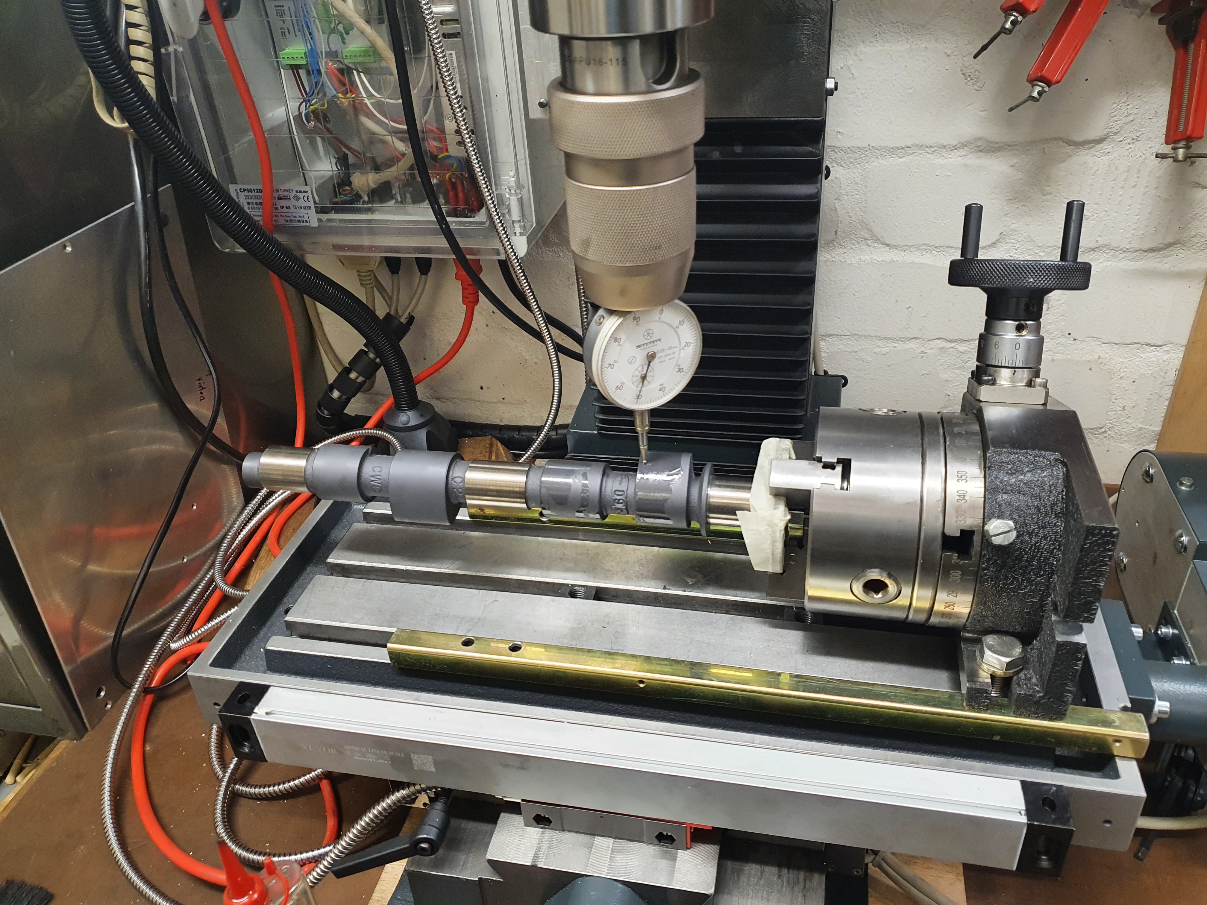

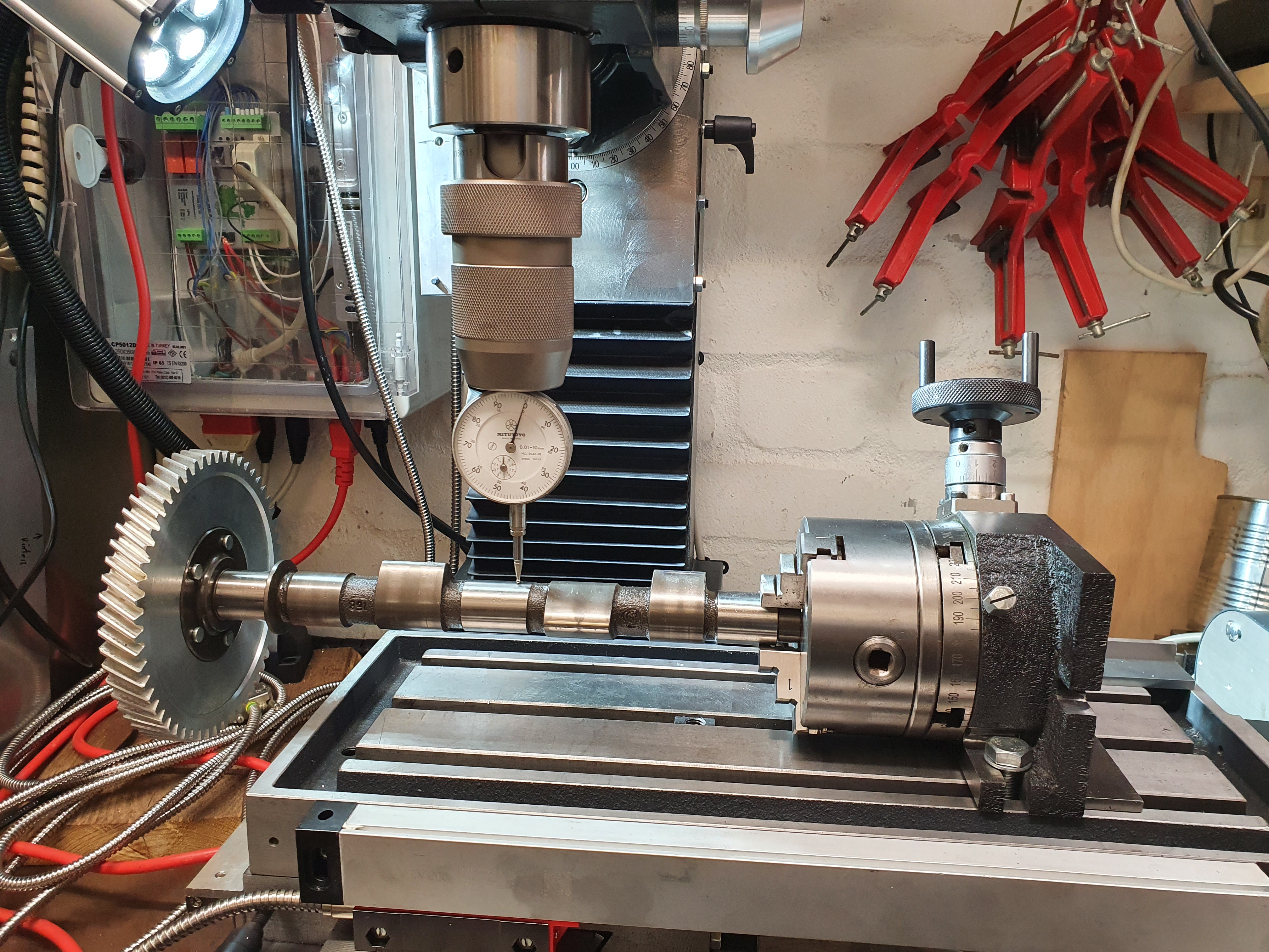

Ich habe die Wellen in meinen billigen Teilkreis Apparat eingespannt und mit der Messuhr alle 5° abgetastet.
Das ganze für Einlass- und Auslassventil
Da die Welle nicht beidseitig gespannt war, habe ich geschätzt 0,05mm Toleranz.
Um das ganze in einer Grafik auch vergleichbar zu machen, habe ich den Überscheidungspunkt von EV und AV auf 180° geschoben.
Hier mal der Versuchsaufbau:

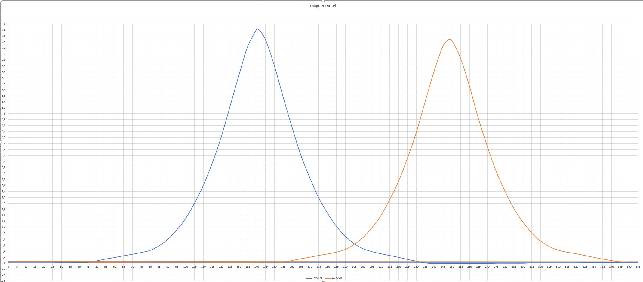

Und hier das Ergebnis:
Y-Achse der Nockenhub in mm (Bei Festen Stößeln müsste man halt noch das Ventilspiel abziehen.
Auf der x-Achse der Winkel der Nockenwelle zwischen 0 und 355°

Du schreibst, dass du die Überschneidungspunkte gleichgestellt hast. Hast du auch die absoluten Winkellagen auf Kolben-OT bezogen? Das wäre noch eine wichtige Zusatzinformationen, da die Lage der Steuerzeiten ja neben der Öffungsdauer sehr maßgebend sind.
Kann es sein, dass du die Drehrichtung der Nockenwelle umgekehrt hast? Zeitlich gesehen öffnet ja erst das Auslassventil und erst dann das Einlassventil. Das Diagramm würde man also von rechts nach links lesen.

ich habe die Nockenwellen ohne jeglichen Anhaltspunkt in den Teilaparat eingespannt.
Da kann ich auch nicht wissen wo der OT liegt. Deshalb habe ich als gemeinsamen Punkt die Überschneidung gewählt, da in dem Punkt eigentlich auch ein Zylinder im OT liegen sollte.
Und das ich die Drehrichtung dabei nicht beachtet habe ist wohl richtig.
Ich habe nun aber alle Kurven unter gleichen Bedingungen aufgenommen und in der gleichen Reihenfolge dargestellt.

Das ist jetzt nur mal die Schleicher 270° Nockenwelle.
Kann mir mal jemand erklären, wo ich nun die 270° erkennen kann?
Selbst wenn ich nun noch den Faktor 2 für die KW Umdrehung mit rein nehme, müssten das ja in meinem Diagramm immer noch 135° Öffnung sein.
Da komme ich in etwa hin, wenn ich zwischen rund 0,3mm Nockenhub messe.
Oder wie ist da die offizielle Messvorschrift?
