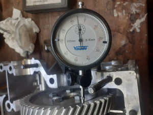

Lege ich die Nockenwelle in die Lager habe ich ein Spiel (Radial) von 0-2 Hundertstel
axial beträgt das Spiel ca 6 Hunderstel
Der seitliche Schlag des Nockenwellenrades sind 5 Hunderstel (dabei habe ich Druck auf die Sirnseite der Nockenwelle gegeben, um das Axialspiel rauszuhalten.)
Das finde ich vom Gefühl her recht viel, habe aber noch nicht in die Literatur geguckt.

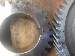

Federscheibe würde ich ausschließen, da die Schadhaften Stellen nicht die sind, an denen der Federkeil zum Nockenwellenrad zeigt.
Ventilspiel musste ich bei dem Motor bisher nur minimal anpassen, das würde ich auch ausschließen.
Die Federkräfte der Ventilfedern werde ich noch messen, laut Motorenbauer waren die Köpfe und Ventile aber komplett unauffällig.

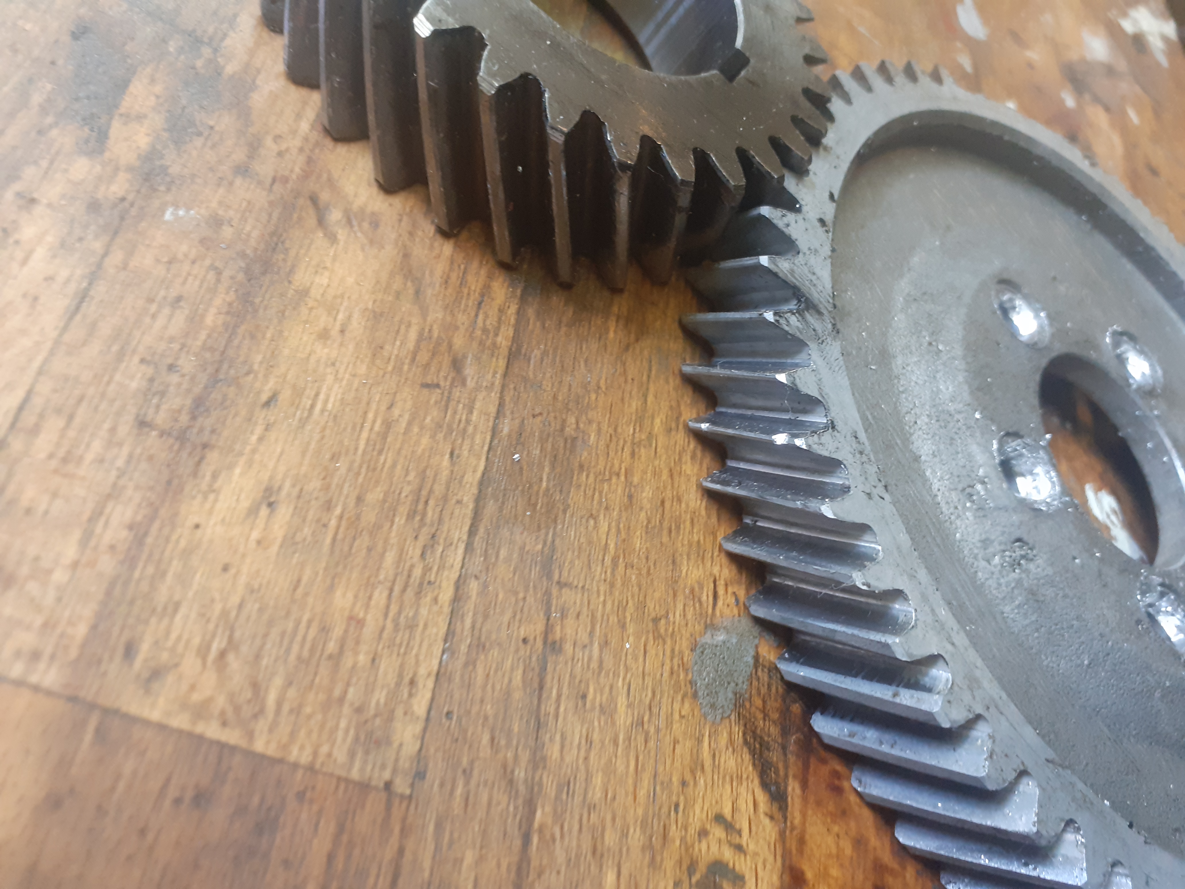

Ich erkläre mir das Verschleißbild so, dass die Auslassventile gegen einen Überdruck im Zylinder öffnen müssen, während die Einlassventile mit einem Unterdruck öffnen.
Damit wird zum Öffnen der Auslassventile etwas mehr Kraft nötig sein, als bei den Einlassventilen.
Eine Schwergängige Ölpumpe würde sich auf diese Kräfte draufaddieren.
