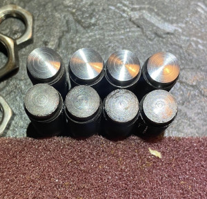

Schmirgel die Bearbeitungsriefen der neuen Schrauben raus und bau sie ein passt schon, das sind nur ein paar Hundertstel

Ok- werde ich so machen!

...habe dann nochmal etwas nachpoliert, sehen jetzt alle so wie die von oben links gesehen 2. Schraube aus.

-Bei den TP "Elefantenfüßen" habe ich mir zudem die Frage gestellt, wie diese Teile die sonst immer als notwendig erachtete Drehbewegung der Ventile bewerkstelligen?
Anscheinend gibt es da kein Probleme?!

Hallo Hubertus, in Punkto Drehbewegung würde ich behaupten das funktioniert einwandfrei mit den Elefantenfüßen.
Die werden ja genau wie die originalen Einstellschrauben 1mm aus der Mitte gestellt und tun was sie sollen.
Es fahren ja schon viele mit den Dingern, hab noch nie was schlechtes gehört.
