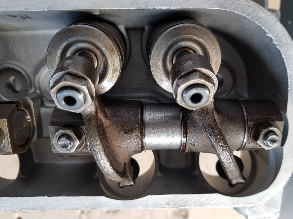

Hallo, meine Köpfe sind wieder drauf, und ich habe mir das Ganze jetzt nochmal genau angesehen, woher wohl das merkwürdige Verschleißbild meiner Ventilschaftenden kommen könnte (Bilder ganz oben im Beitrag)
Ich könnte mir 2 Ursachen vorstellen :confused:
1. Meine Ventilschaftenden EV/AV stehen 1,2mm unterschiedlich raus. Ich habe das Maß vermittelt und die Stangen entsprechend gekürzt.
Ich werde jetzt jeden Elefantenfuß einzeln auf die exakte Flucht zum Ventilschaft, bei halbem Ventilhub einstellen.
2. Die Feder auf der Kipphebelwelle zwischen den Kipphebeln, hat nach über 40 Jahren soviel Spannung verloren, daß der Kipphebel ev. bei höheren Drehzahlen seitlich gegen die Feder wegwandert,
und so das merkwürdige Verschleißbild erzeugt.
Gibt es ein Maß wie hoch die Pressung der Feder im eingebauten Zustand sein muss?
Wenn ich die Feder auf dem Bohrmaschinentisch auf eine Waage stelle, und auf Einbaumaß 16,5mm zusammendrücke, bringt sie einen Widerstand von 2670g
Ev. könnte ich die Spannung durch zusätzliche Scheiben erhöhen.

Damit verminderst Du das Blockmaß..... nicht gut. Lieber einen Satz neue Federn, wie so ein Gefrickel....

denke, es geht um die Federn auf der Kipphebelachse.
Ich habe z.B. die Feder rausgeschmissen und durch ein auf Mass gedrehtes Rohrstück ersetzt und dann mit Scheiben auf 1/10-tel Spiel austariert:

Hi Uli, das wäre ja so ähnlich, wie es bei Typ1 Motoren gerne gemacht wird.
Das halte ich auch für eine saubere Lösung :gut:
Aber gut zu hören, das Du das beim Typ4 schon erprobt hast. Da bleiben die Kipphebel dann sicher am richtigen Platz.

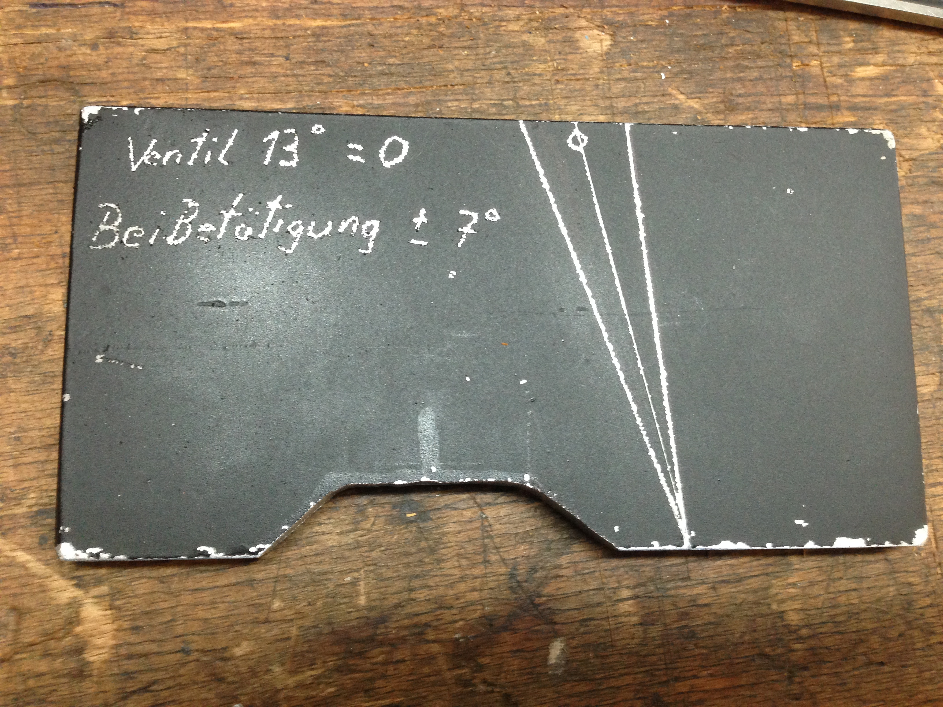

ich bin zu dem Ergebnis gekommen, daß mein komisches Verschleißbild von schlechter Ventilgeometrie herrührt.
Bei der Geometrie habe ich mir dieses mal richtig viel Mühe gegeben und jede Stangenlänge einzeln genau ausgemessen.
In der Anleitung der neuen Stößelstangen war die Rede von:
1 Mal mittels verstellbarer Stößelstange die Kipphebelgeometrie bei halbem Ventilhub einstellen, und alle Stangen auf dieses Maß ablängen.
Wenn man Glück hat kann das passen.
Ich halte das für Pfusch, sind meine Stangen nach genauem Ausmessen doch bis 1mm unterschiedlich.
Dieser mm bringt ggf. eine erheblich schlechte Geometrie, einhergehend mit starkem Verschleiß der Ventilführungen.
Benötigtes Werkzeug:
Drehbank
Hammer
Messschieber min. 500mm Messbereich.
Messschieber 150 Messbereich.
Meßuhr 50mm Messbereich (damit man Platz zum Peilen hat)
Verstellbare Stößelstange (oder 2 :D )
2 Stößel (zum messen und einschlagen der Nippel).

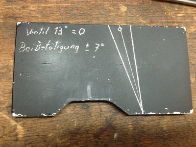

Platte oder Blech 120x60 mit den Anrissen (per Winkelmesser und Reißnadel angerissen).
Gewindebohrer M8x1 oder M10x1 je nach eingebautem Kipphebelgewinde.
Stück Rundmaterial 40mm lang DM 10 oder 12 als Peilstange.
Und viel Zeit :mrgreen:

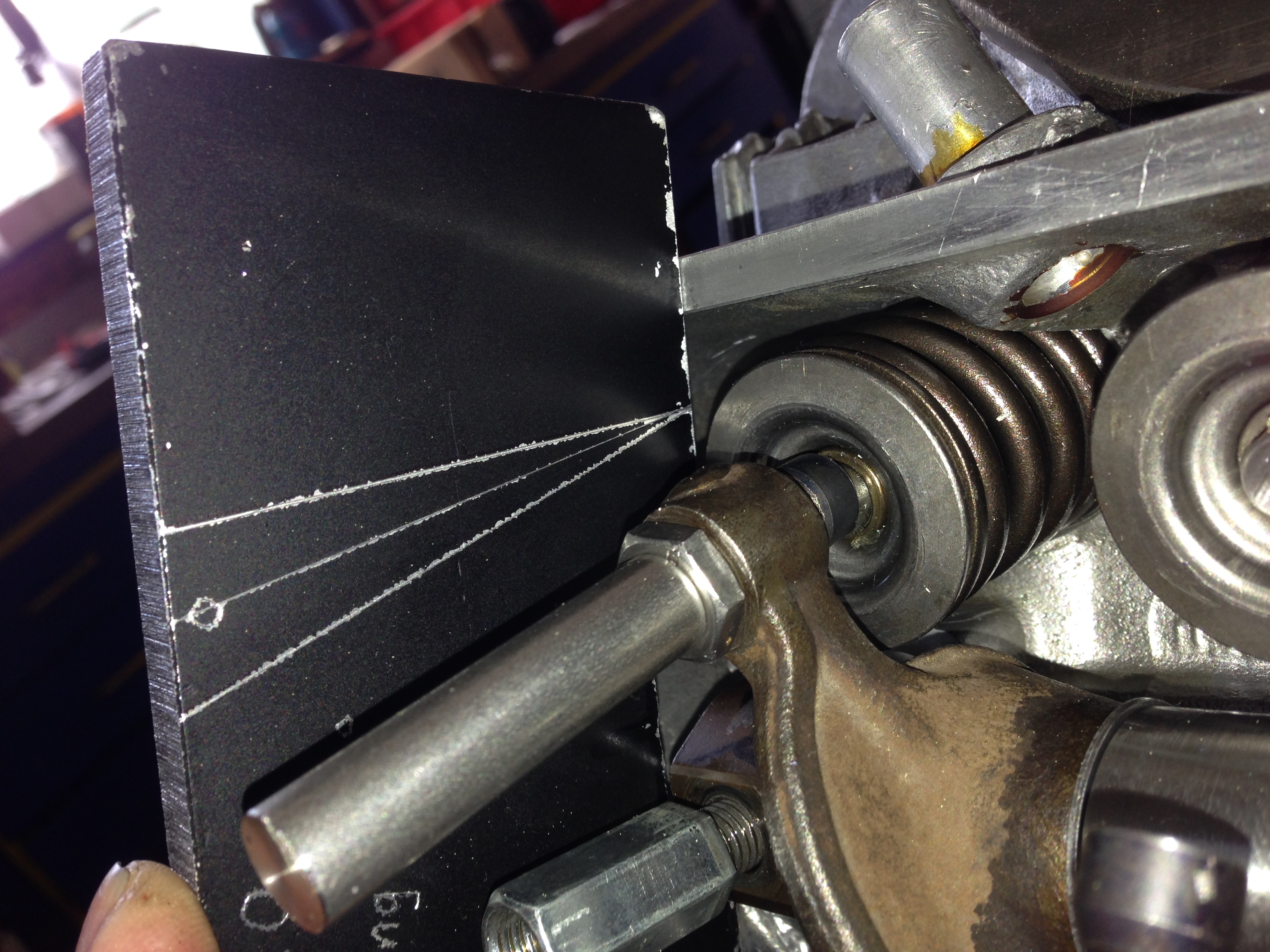

Um das ordentlich hinzubekommen habe ich mir Hilfswerkzeuge gebaut, womit sich der Kipphebelwinkel genau auspeilen lässt :dance:
Einmal eine Platte, auf der ich den Ventilwinkel im Kopf, also 13 Grad angerissen habe.
Das ist die Flucht zum Ventilschaft bei halbem Ventilhub.
Dann 2 weitere Striche, bei mir mit 9,5mm Ventilhub plus minus 7Grad.
Die Stellen den maximalen Kippwinkel dar.

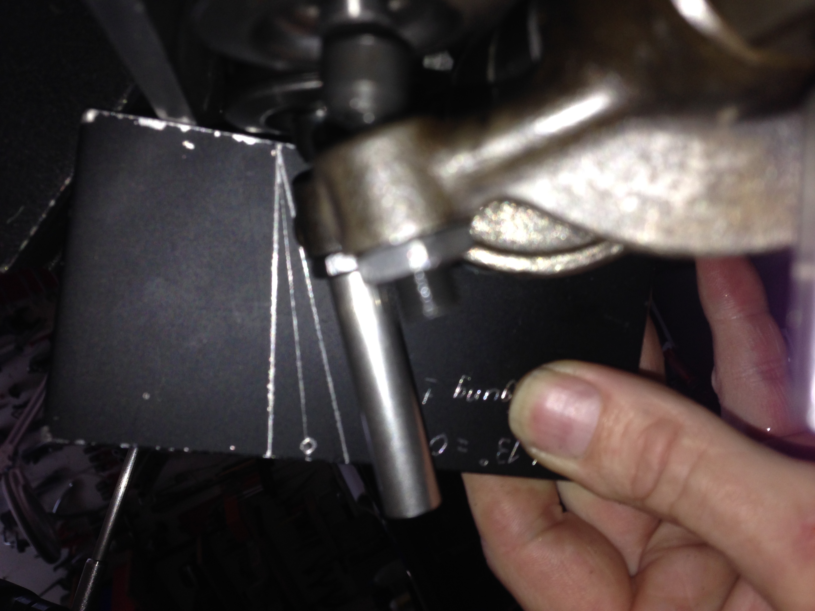

Um auf die Striche zu peilen hab ich eine 10er Welle auf 40 abgelängt, plangedreht und auf der Drehbank ein Gewinde M8x1 rein geschnitten (bei M10er Schrauben entsprechend größer).
Ventileinstellschrauben zum Ventilschaftende hin ca.2mm rausschauen lassen
Bei mir haben die Einstellschrauben hinten dann ca. 5mm aus dem Kipphebel rausgeschaut. Genug um die Peilstange aufzuschrauben.
Mit Messuhr halben Ventilhub eingestellt.
10er Welle handfest aufgeschraubt, Platte aufgelegt, drübergepeilt und die verstellbare Stößelstange so verstellt, daß der mittlere Strich mit der 10er Welle fluchtet.
Die anderen Striche dienen nur zur Kontrolle bei Wentil nicht/komplett betätigt (mit Messuhr kontrollieren).
Auf diese Art bei jedem Ventil einzeln die Länge der Stößelstange einstellen, 2 Stößel aufsetzen und Gesamtlänge messen und notieren, auch die Stangen kennzeichnen (Zyl, EV/AV).
Die neuen längeren Stößelstangen haben einen Nippel schon fest aufgepresst.
Am anderen Ende einen Nippel leicht einklopfen (der Nippel muß zum ablängen wieder raus, auf Flucht zur Stange achten).
Beide Stößel aufsetzen und Gesamtmaß messen und notieren.
Spalt Stößelstangen/Nippel messen.
Spalt abziehen,
Gesamtmaß der eingestellten Stößelstange mit Stößeln abziehen.
Jetzt habt Ihr das Maß, welches von der neuen Stößelstange abgedreht / abgestochen werden muß.
Entgraten, den selben Nippel mit dem gemessen wurde mit aufgesetzten Stößeln einschlagen.
Und schon habt ihr eine neue zum jeweiligen Ventil abgelängte Stange mit perfekter Geometrie :gut:

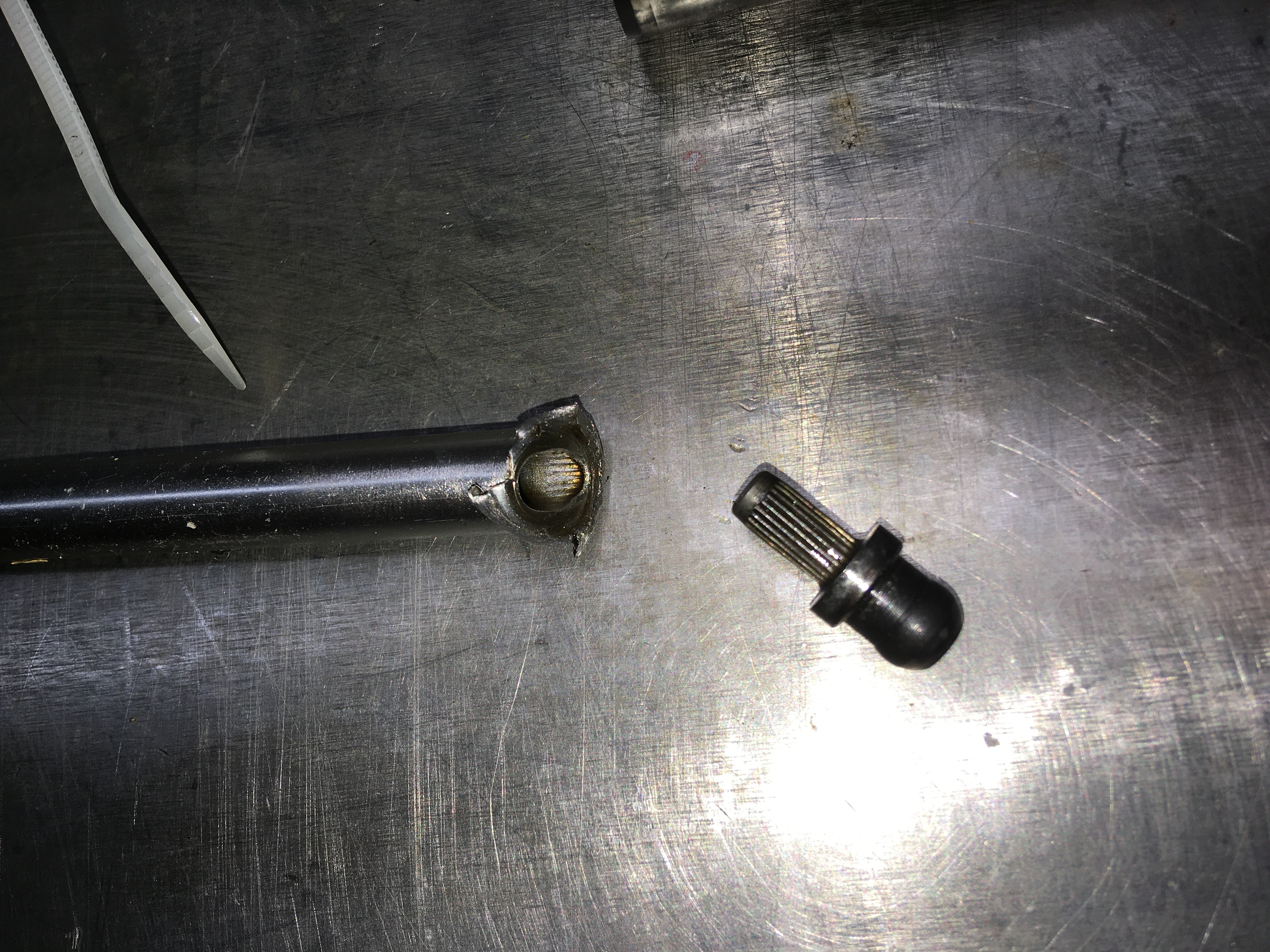

es gibt einfach zu viel Schrott am Markt :wall:
Das Thema Stösselstangen beutelt mich doch arg.
Nach untauglichen (von Ahnendorpchef Kiefer empfohlenen) Chromoly Stößelstangen, die nach 5tkm wegen zu vieler Nachteile rausgeflogen sind, haben sich nun nach 15Tkm, die einkürzbaren Alu HD Stangen Durchmesser 9,5 von Orratech verabschiedet.
Diese Stange hat sich nach 600km Fahrt, 2km vor dem Jahrestreffen Festplatz verabschiedet :flop:
Die Nippel der anderen Stangen sind schon lose und lassen sich von Hand bis zu 2 mm aus der Stange rausziehen.
Hr. Orminski kann sich den Schaden nicht erklären,
war aber sofort bereit mir neue Stangen zu senden, was ich dankend ablehnte :D
Er bot auch an den vollen Kaufpreis zu erstatten, so sind wir dann, 23 Monate nach dem Kauf, auch verblieben
Es gibt meiner Meinung nach nur
2 taugliche Stangen:
Originale, oder die von Torsten Pieper welche edel, aber schon sehr teuer sind.
Beiträge: 4308
Re: Kürzbare Stößelstangen
ja das ist bitter.
Kannst du sagen welches Ende versagt hat? Das was bereits montiert war, oder die abgelängte Seite?
