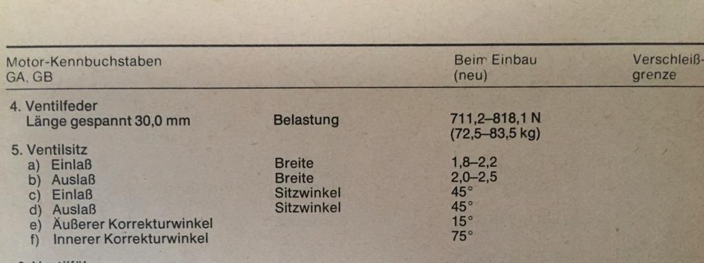

schrauberger
Beiträge: 1837
Registriert: 25.03.2013 18:27
Re: Webcam Hydrostößel
Beitrag von schrauberger »
Hallo Thomas,
Ich habe leider nur Ventilfeder Daten vom GA oder GB Motor, aber vielleicht hilft es ein bischen.
Lässt sich auf der Ständerbohrmaschine mit Anschlag auf 30mm eingestellt gut messen
burger
Beiträge: 1483
Registriert: 23.10.2006 11:52
Beitrag von burger »
72-83kg ist aber auch eine ganz schöne Spanne. Die verstärkten Federn von Scat sind mit 98kg bei 25mm angegeben, dürften also auch nicht mehr wesentlich darüber liegen.
Zum Messen mit der Standbohrmaschine legt man sich dann einen 30mm Klotz neben die Feder und auf die Feder ein Stück Blech o.ä. Wenn beides sich gerade berührt den Wert ablesen.
Achso mit Anschlag wie von Ralph vorgeschlagen geht natürlich auch.
