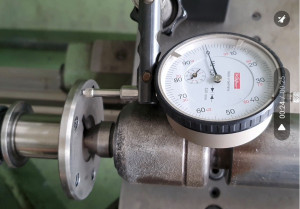

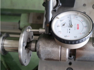

Peter hatte noch einmal die Stirnseite der Nockenwelle gemessen. Der Flansch für das Nockenwellenrad hatte 3/100 Schlag. Ich habe nun rund 4/100 runter gedreht. Jetzt sieht es auch wieder gut aus und ich habe kaum noch messbaren Seitenschlag.
Mal sehen, was wir dann messen wenn das Rad montiert ist.
Aber ich kann mir schon vorstellen, das bei einem Seitenschlag die Zahnräder einem höheren Verschleiß unterliegen.
Von daher könnte das hier schon mal eine Ursache gewesen sein.
Für weitere Thesen sind wir aber offen und werden das dann auch noch versuchen zu prüfen.
es waren Stahlrückenlager im Motor verbaut.
Das würde aber auch nicht so einen Schaden am Nockenwellenrad auslösen.

man konte in diesem Fall nicht mehr wirklich ausmachen, wer der Schuldige war.
Selbst das Stahl Kurbelwellenrad sah extrem Mitgenommen aus.
Das hatte Pittinge Kratzer und sah insgesamt auch echt scheiße aus.
Man muss also nicht meinen, das Stahl dem Ansturm von Alu dauerhaft stand hält.
Ich gehe aber davon aus, das durch den Axial-schlag vom Nockenwellenrad die Zähne unter Belastung der Ventile abgenutzt haben. 3/100 am Flansch sind dann am Rad ja deutlich mehr Schlag. Dadurch reiben ja bei jeder Umdrehung die Zähne der Zahnräder auch noch Axial gegeneinander.
Und in Kombination mit der Kraft zum Öffnen der Ventile wird es vermutlich zu dem Schaden gekommen sein.
Leider hatte unser Ersatz Kurbelwellenrad irgendwelche Schäden die nicht sichtbar waren.
Aber die Nockenwelle wurde an zwei Stellen aus der Gasse gehoben beim Rückwärts drehen.
Also sind wir eben zu Herrn Kremling gefahren und haben noch ein anderes Kurbelwellenrad besorgt.
Der hatte so einen Nockenwellenschaden in seiner ganzen Laufbahn auch noch nicht gesehen.
Heute haben wir den Motor aber wieder zusammen gebaut und jetzt müssen nur noch neue Scheiben für das Kurbelwellenrad besorgt werden.
Mit den drei alten 0,34mm Scheiben waren wir exakt bei 0 Spiel angekommen.
Motorenbau... geht halt nicht in Echtzeit
