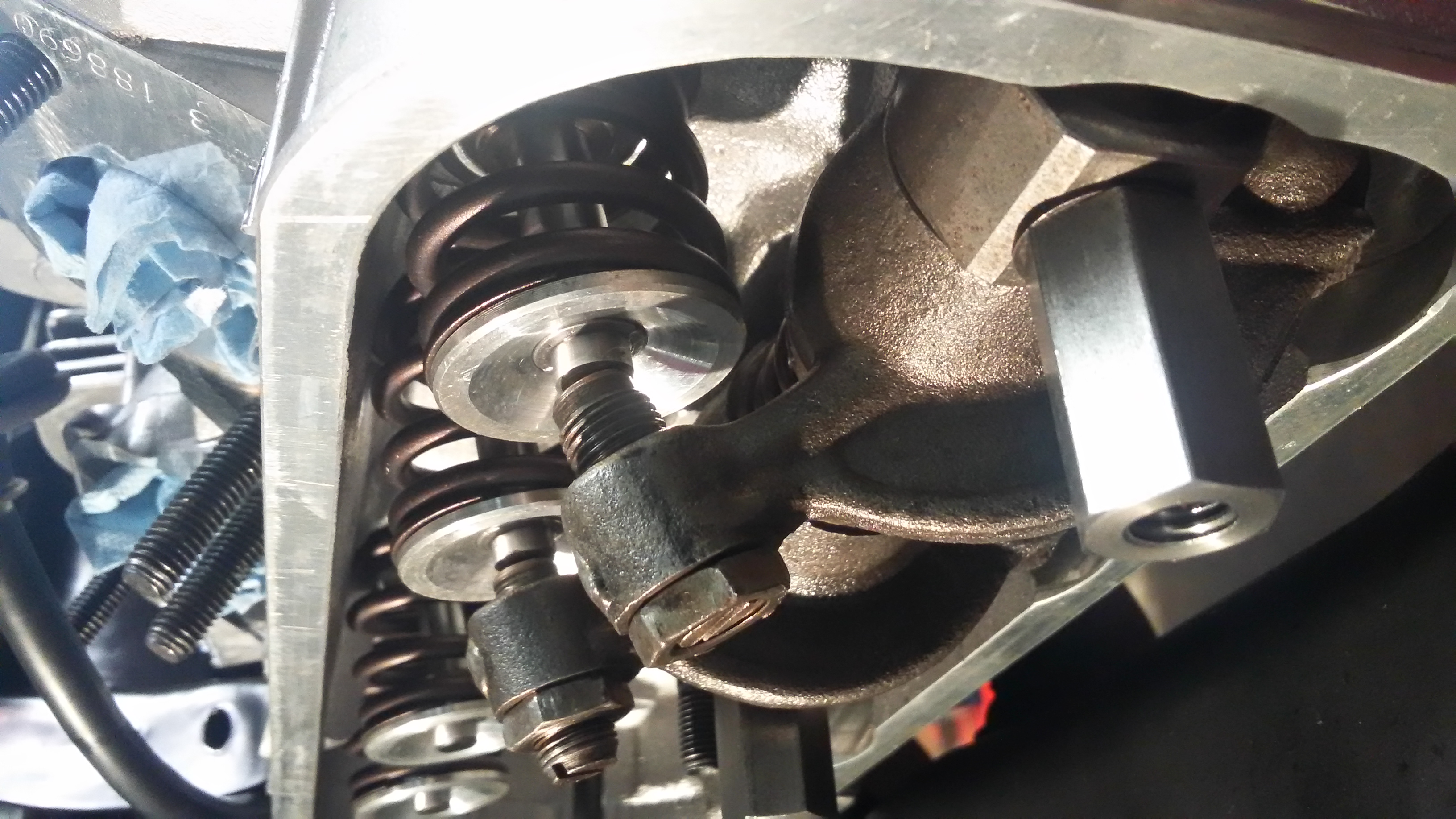

Bin auf diesem Gebiet auch kein Fachmann, aber bin da auch ganz deiner Meinung. Hier mal ein Bild mit orig. kurzer Stößelstange im Vordergrund:
Wenn man hier auf der Ventilseite irgendetwas verlängert, kann sich do nie eine Kipphebelgeometrie einstellen. Beim Ventil daneben hab ich den Verlängerungsstößeldummy und damit kommt man wieder ins "Normale". Bin da aber auch noch nicht 100%ig im klaren, aber das hab ich in einem anderen Thread...

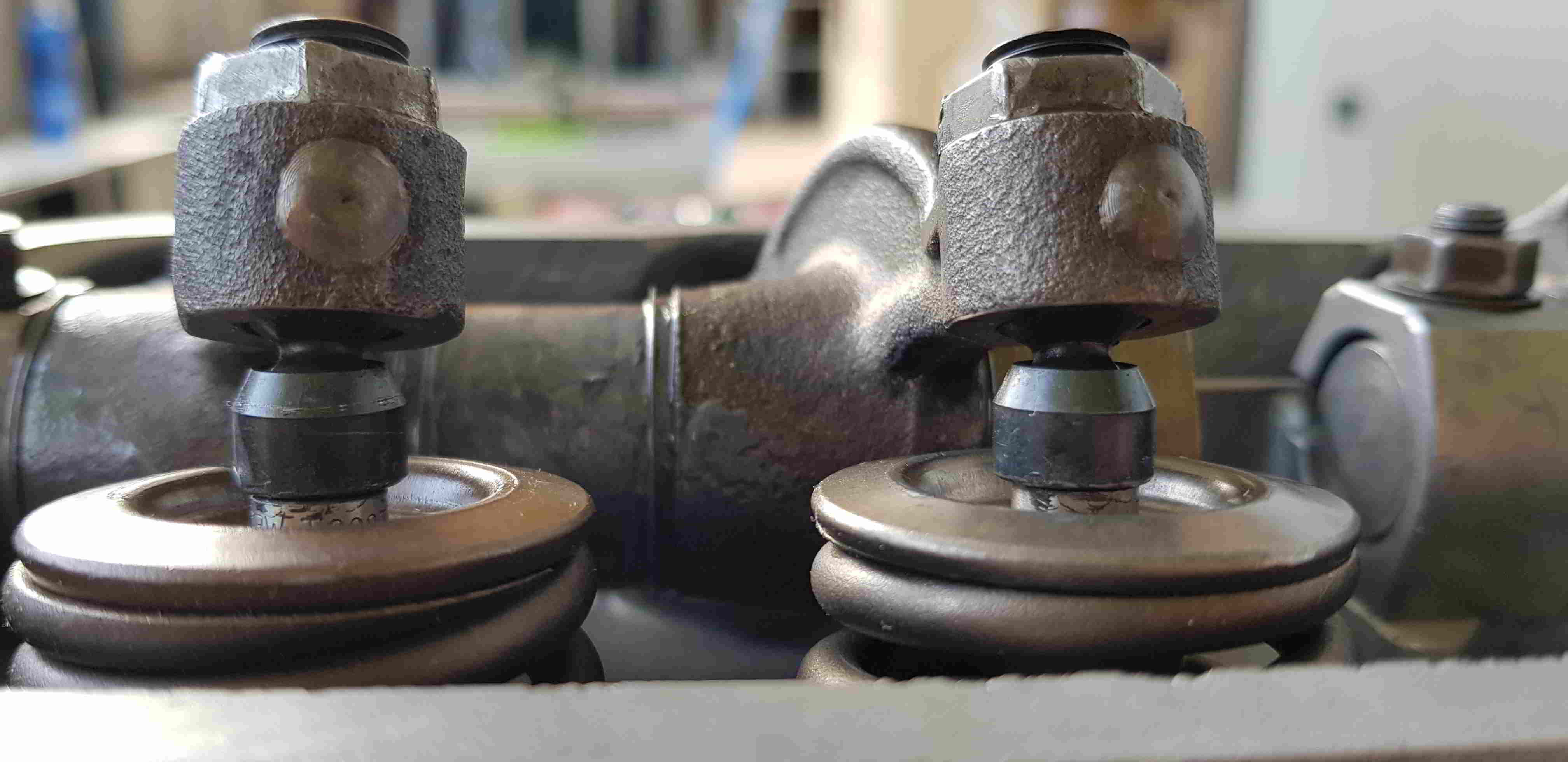

Hallo Harald, die Elefantenfüße von TP hab ich auch drin. Die sind super, tragen aber extrem auf, ich musste meine Kipphebelböcke um 4.5 mm unterlegen, damit die Geometrie wieder stimmte.

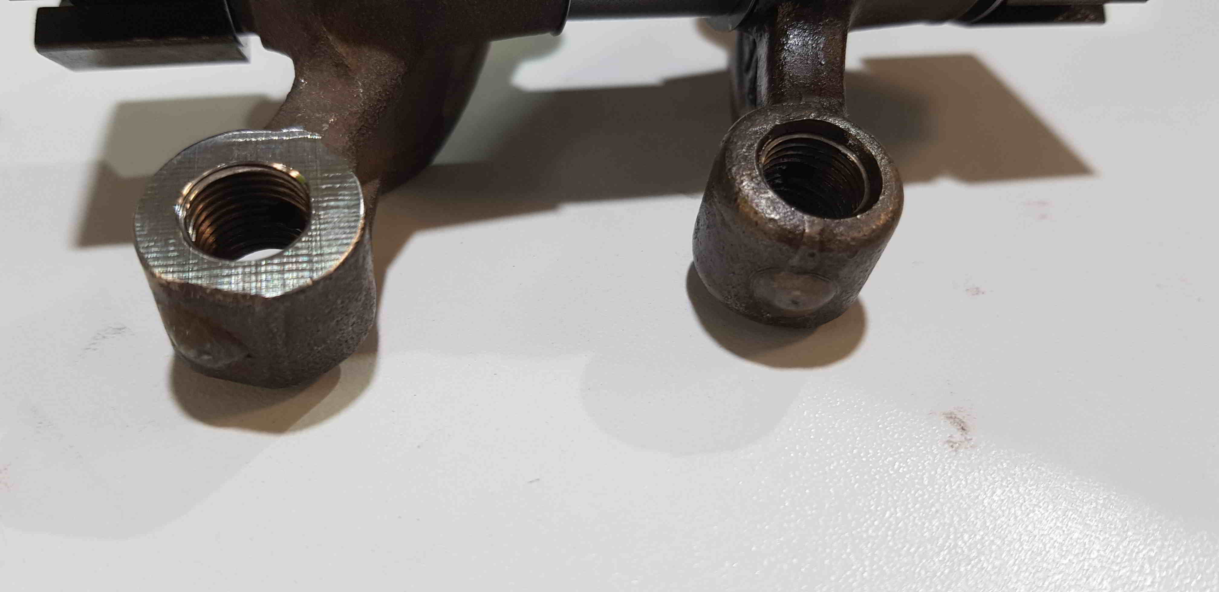

Die habe ich auch verbaut. Es hilft von der Unterseite der Kipphebel etwas abzufräsen, dann hat man genug Freigang:
Stößelstangen gibt es übrigens auch bei TP.

genauso hab ich das auch gemacht
